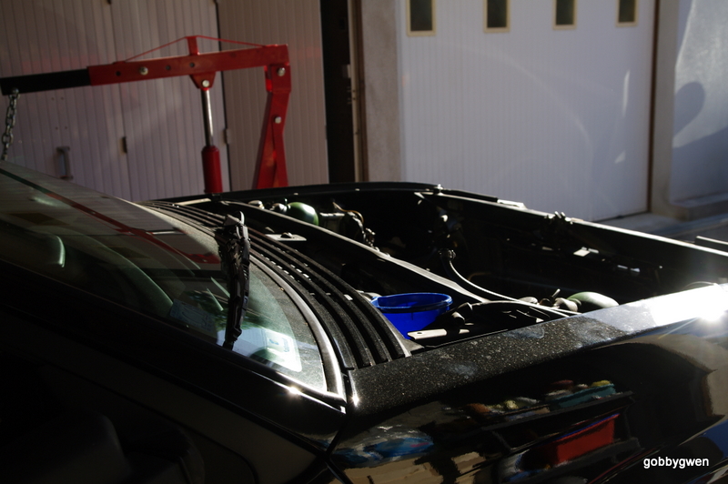

Du coup fais la liste des bonnes astuces pour faciliter l'extraction:
-ôter le filtre à huile
-dévisser toute la vis de support de silentbloc de boîte de vitesses
-augmenter la flèche de la chèvre?
et?
Messages : 12407
Et c'est à peu près tout.
Il faut mieux enlever le radia, aussi. De toutes façons il est vide, et ça permet ainsi d'éviter de l'abimer sur une fausse manip.

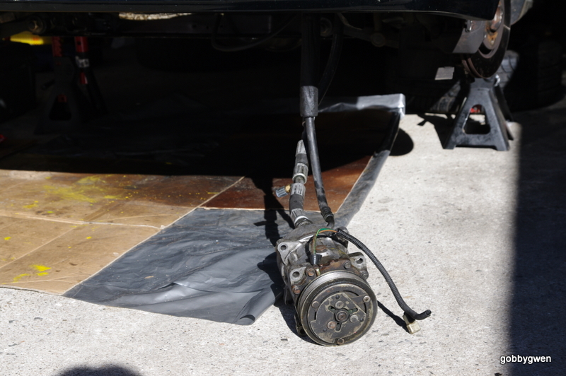

Pour ceux qui ont la clim, virer la tige fileté du galet tendeur est une bonne idée.

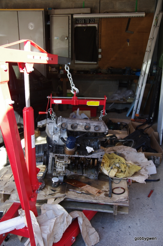

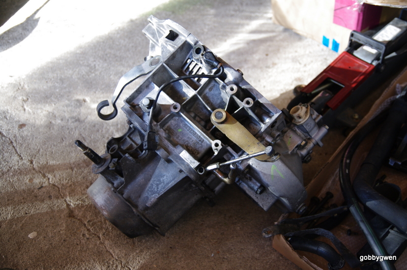

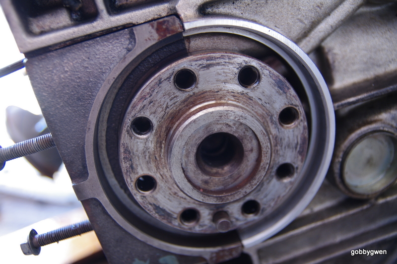

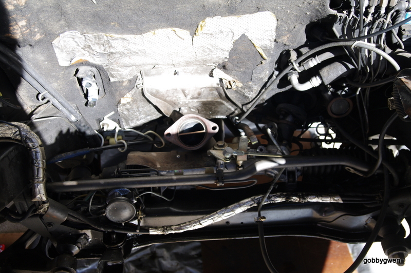

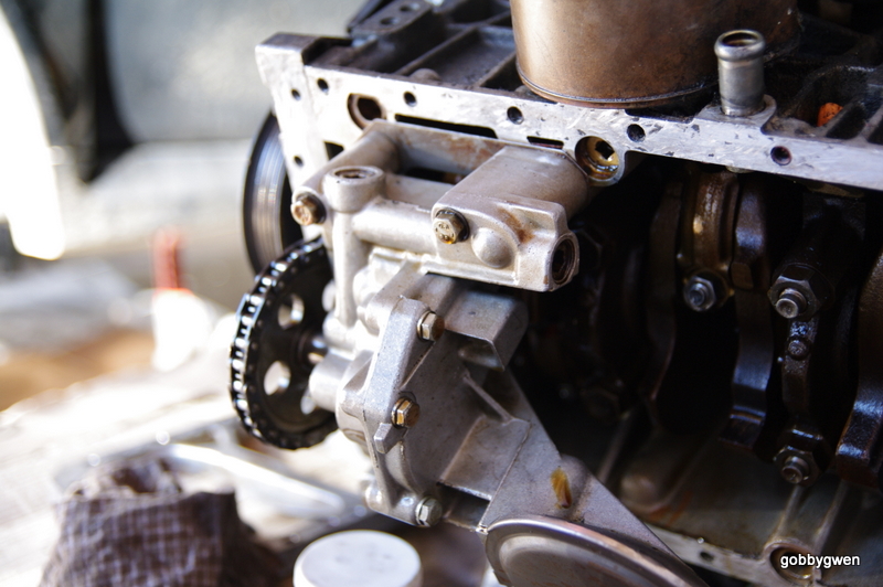

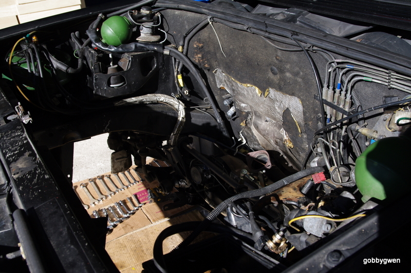

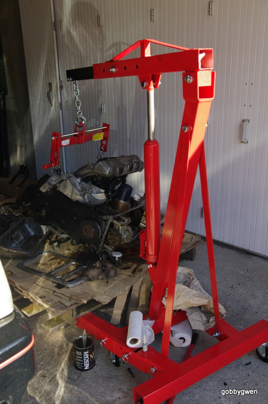

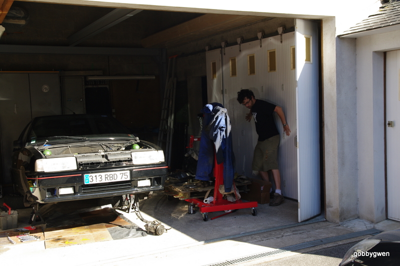

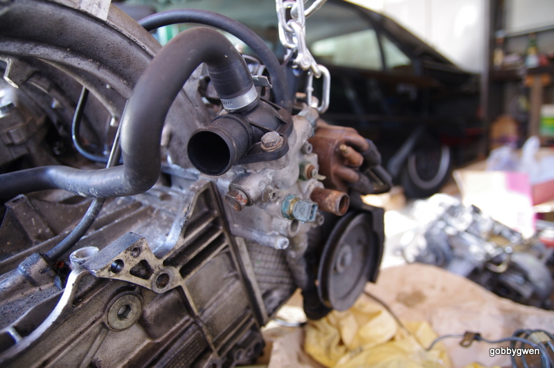

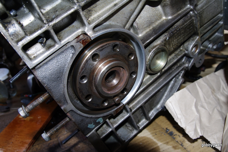

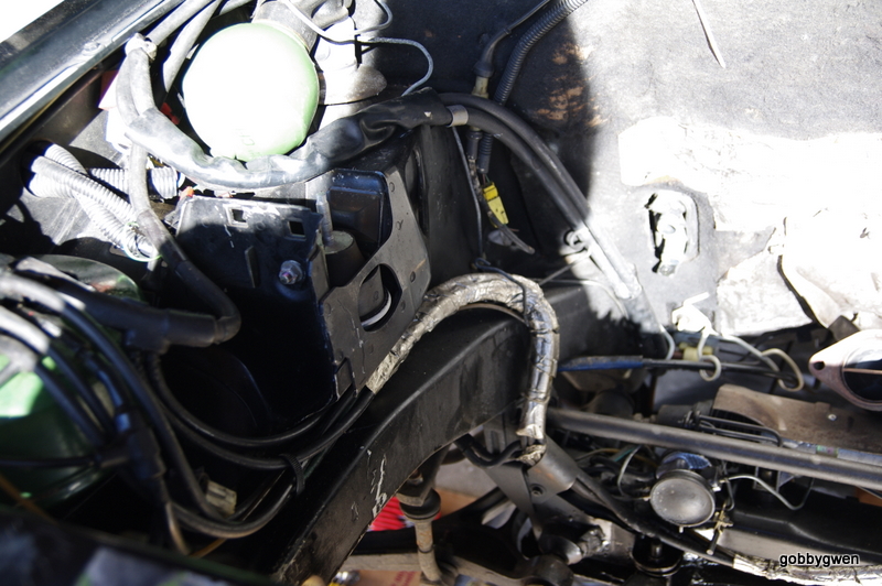

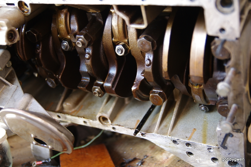

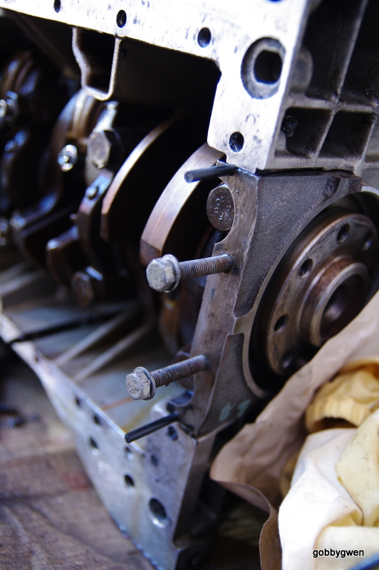

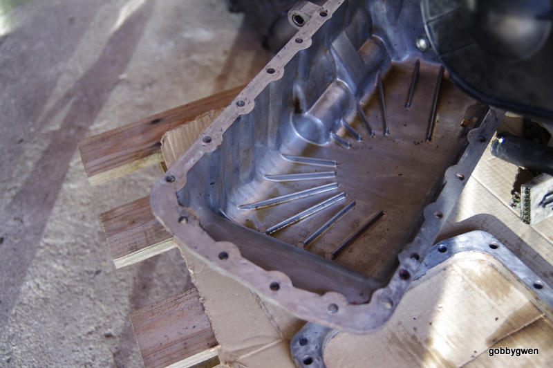

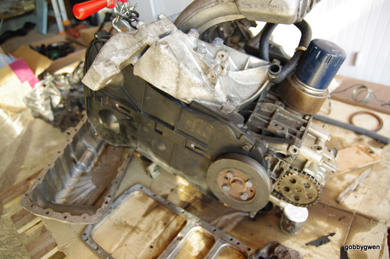

Quelques photos rapidement :
Y'a pas vraiment le détail, j'ai pas eu tant que ça de temps.

Quelle était l'origine de ta fuite d'huile ?
Messages : 12407
Ludo16S a écrit :Quelle était l'origine de ta fuite d'huile ?
L'un des deux joints de palier côté vilo.
