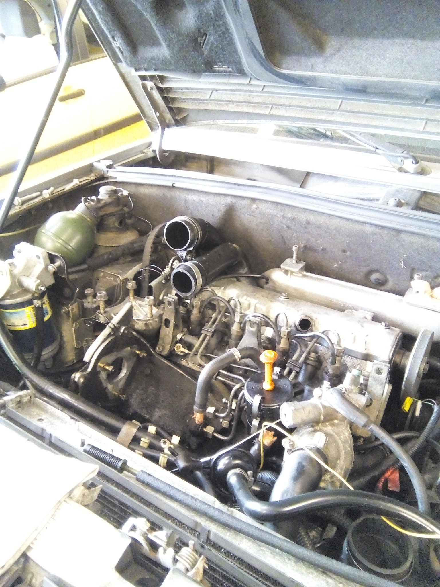

Je suis étonné de ça également. Vu le kilométrage de la Millérougne, les carters sont d'origine, ils sont un peu fatigués mais en bon état et ne frotte nullement. Plusieurs pistes lancées comme ça au débotté:
  • poulies damper ? Elle est correcte, la vis de fixation et le serrage angulaire ?
  • Les goujons support des caches plastique ? En particulier celui qui est au milieu et sert à la jointure entre les 2 carters ? Y'a un sorte d'agrafe avec effet ressort, chez moi elle n'existe plus, mais les 2 carters s'enfichent correctement et se chevauche proprement (de mémoire y'a des gorges)...
  • Le support du corps de pompe et donc de la poulie de pompe n'est-il pas déformé ?
  • D'ailleurs quid du support de pompe lui même ? Il est fixé à plat sur le carter moteur, il y a 2 guides détrompeurs si je me souviens bien. Le plan de fixation des pattes doit être propre et droit...
  • Les agraffes des caches pastiques sont toutes là ?
Il suffit d'un faible décalage pour qu'une courroie qui tourne à plusieurs milliers de tr/mn se décale progressivement, peut-être que ça ne se voit pas sur tes 8 tours moteurs ?
Je me souviens d'une fois également où lors du changement de la distrie, la courroie sortaient de la poulie de pompe, mais c'était flagrant au test de tour moteur manuel.
En fait c'était l'axe du galet tendeur: il n'était pas assez bien enfoncé et monté... Quand au risque que le ressort soit fatigué, je me suis aussi posé la question, normal à 650.000 km et jamais changé. en fait il ne force pas vraiment il vieilli très bien. Le miens est nettoyé à chaque fois et je m'assure qu'il coulisse bien dans le logement. Ce serait vraiment pas de bol que le tient sot HS...
Sinon pas d'autres idées.

Je vais vérifier tout ce que tu cites, mais l'agrafe est bien là et les carters se chevauchent bien en tout cas.
Pour la PI, je vais regarder de plus près.
Ce soir j'ai reculassé et remonté le support moteur, quel merde pour le fixer avec le ressort de tendeur qui ne le veut pas lol
Mais j'ai trouvé la parade et 3 minutes après ,toutes les vis étaient à leur place.
Suffit de plaquer le support sur le moteur et mettre une cale en bois coté carrosserie , et ensuite juste centrer le tout en face des trous.

Ce qui est bizarre dans ton histoire la c’est qu’on dirait que c’est tout l’axe de la pompe qui a du jeu, et pas juste la poulie :beuh:
Et j’ai été jeter un coup d’œil à l’instant sur la mienne et il y a aucun jeu, donc je pense aussi que ce n’est pas normal tout ça !

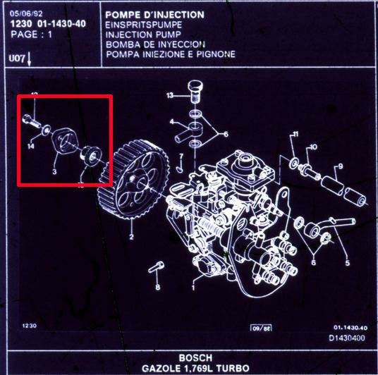

Ah c'est carrément à la poulie de pompe. Elle a été démontée ? Ta clavette est de la bonne épaisseur ? De plus, sur la poulie, tu as un système en losange qui tient l'axe avec 2 écrous, ça me fait penser à un système d'amortisseur comme pour les ressorts de l'embrayage.
Normalement la fixation de la pompe sur le corps est en triangle tu ne peux pas te tromper avec 3 vis.
Messages : 4379
Re: Le Leiji's Spaceship.
Ici tu vois bien les 3 goujons qui tiennent la pompe, et tu vois aussi les 3 fixations du corps de pompe.
Après c'est la fixation de la poulie elle-même sur son axe qu'il faut vérifier. J'ai pas de photos parlantes...

L'outil miracle ce sont les clés facom à oeil mais coudées, en forme de C. Fantastique avec ça !
Bon j'ai trouvé le schéma pour la TD pompe Bosch. Merci CKC. Par contre, je suis quasi persuadé que sur ma BX j'ai 2 écrous sur le losange de poulie, pas juste celui de l'axe...

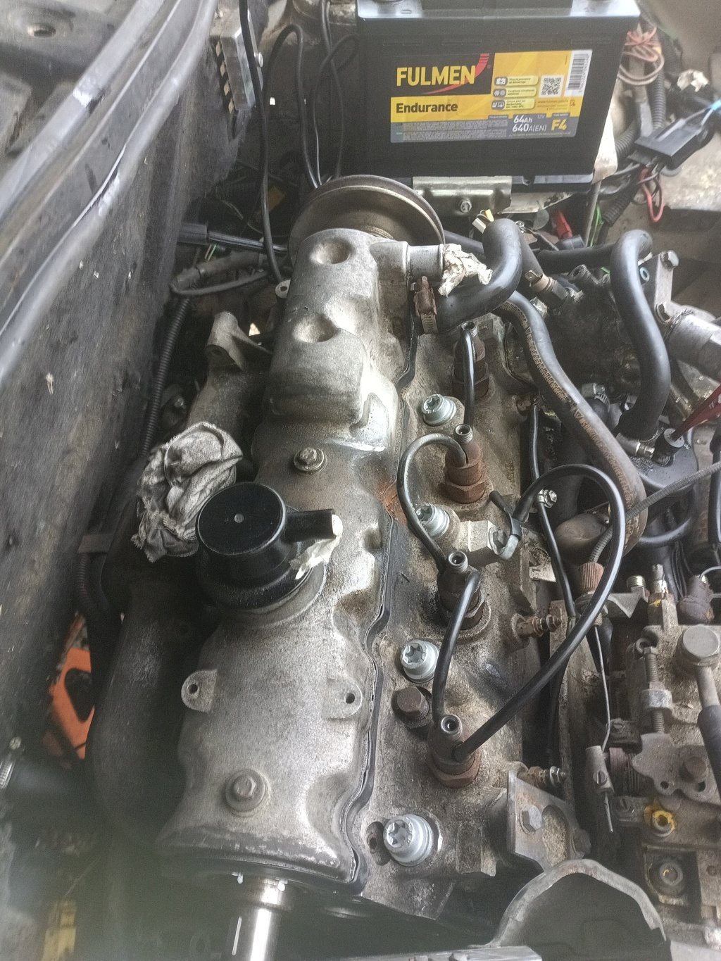

Messages : 3157

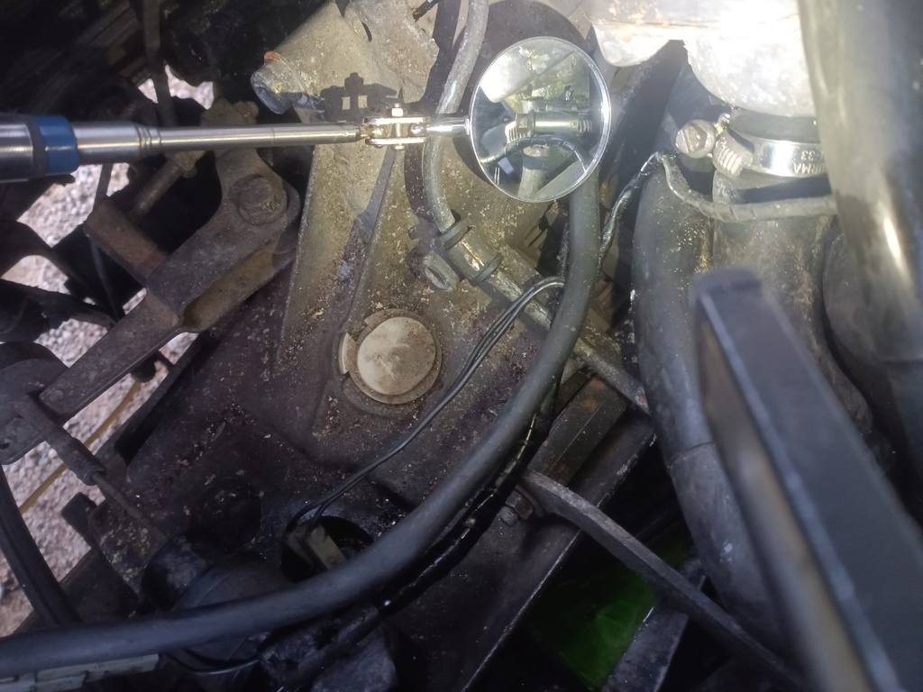

La durite de la boîte à eau au tuyau rigide le long de la culasse est HS, elle a dû se replier sur l'intérieur.
Du coup ça stagne sur la boîte avant d'aller dans la nature.

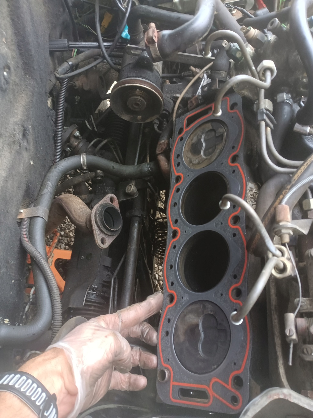

Aujourd'hui, j'ai effectué le resserrage de la culasse et il y avait besoin sur 4 vis.
Je n'avais pas de troubles particuliers de fonctionnement mais je voulais vérifier.
80 km ensuite, RAS.

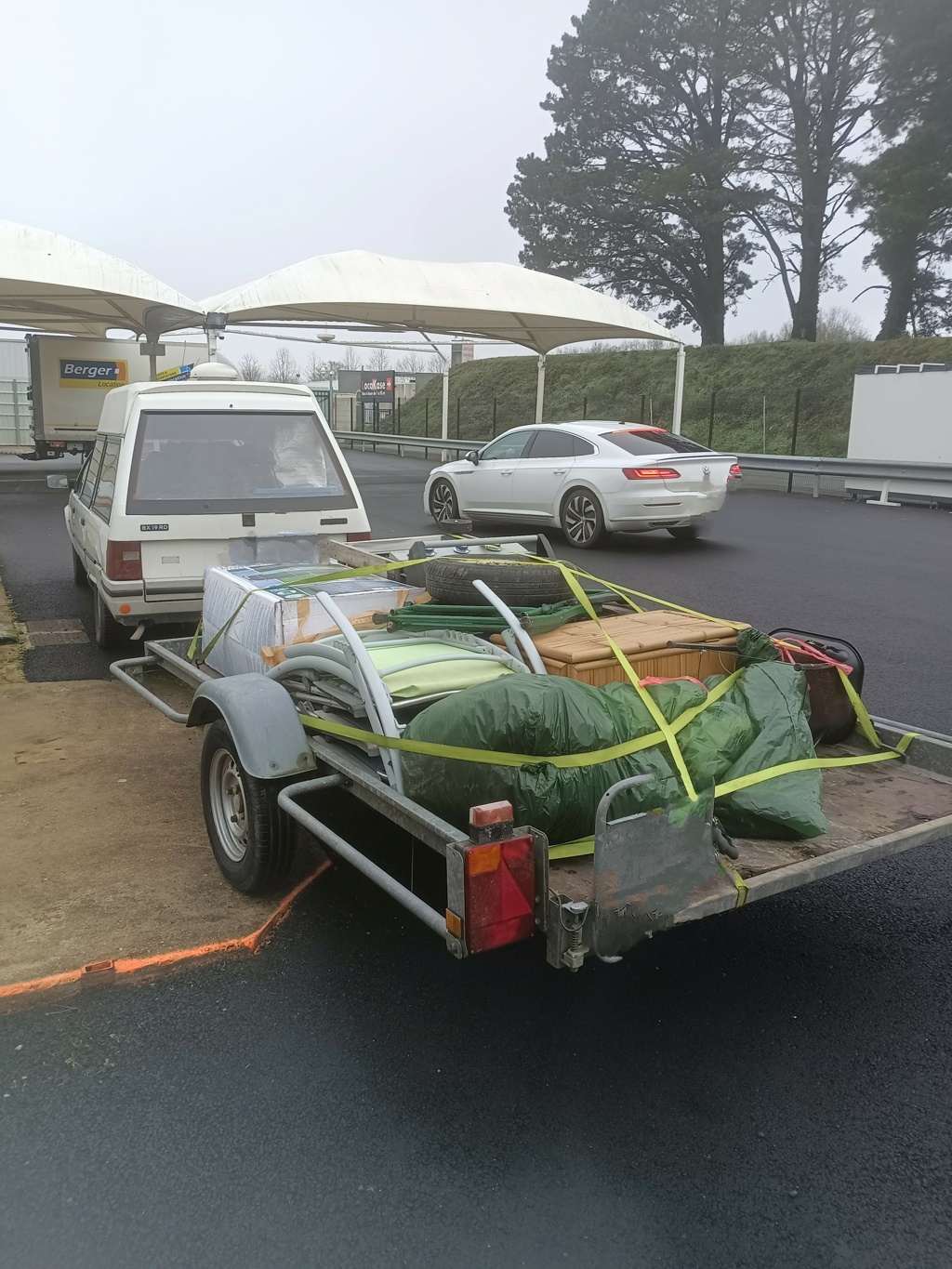

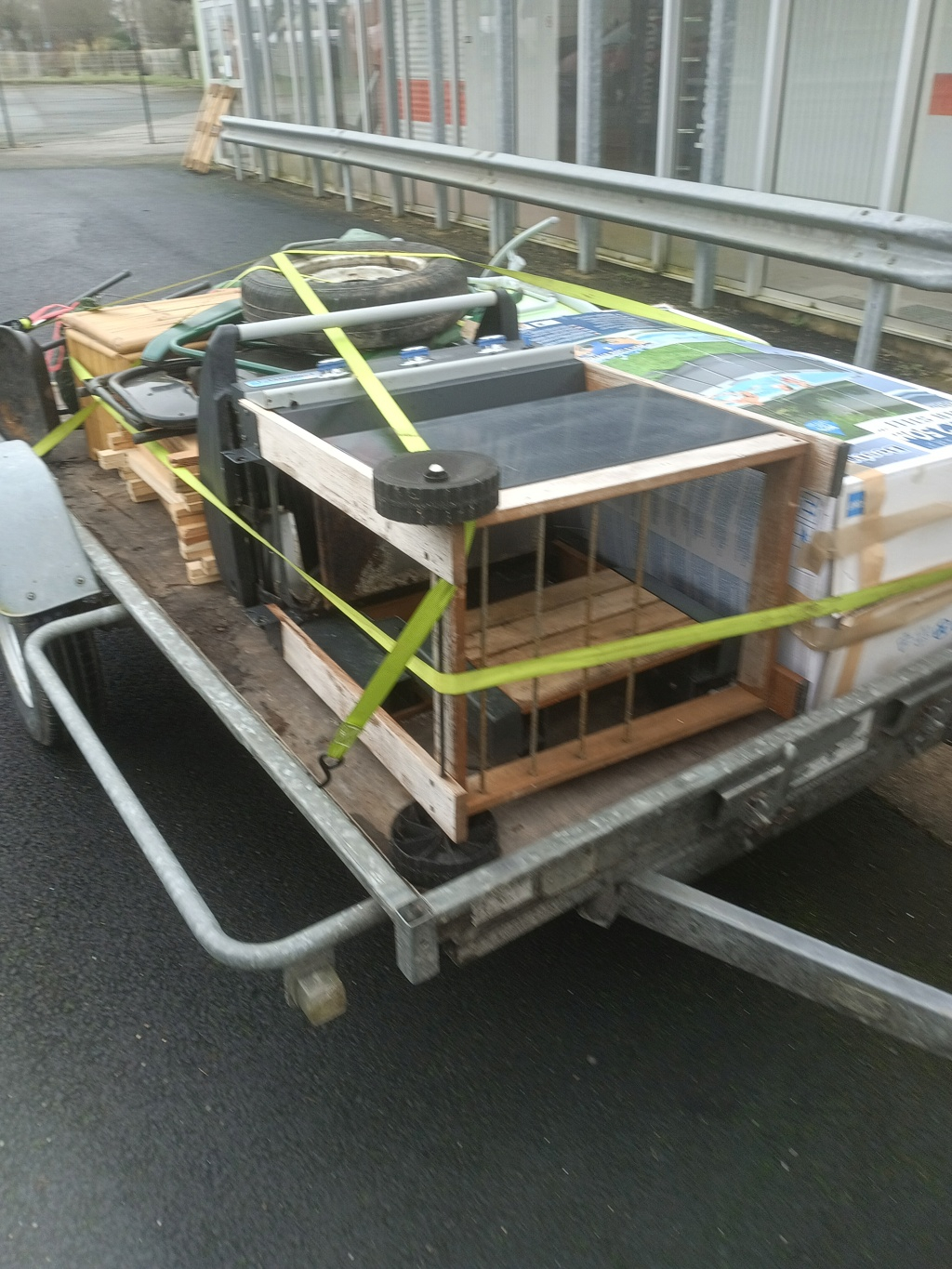

Déménagement d'un ami ce week-end, 400km de fait avec les trois aller retour.
Messages : 18410
Pour ça, ta caisse est magique. :rs:
Messages : 1443
Vive les gros culs :ddr:
Messages : 3157
Elle finira probablement sa vie ainsi, dure dure la réforme des retraites. :ddr:

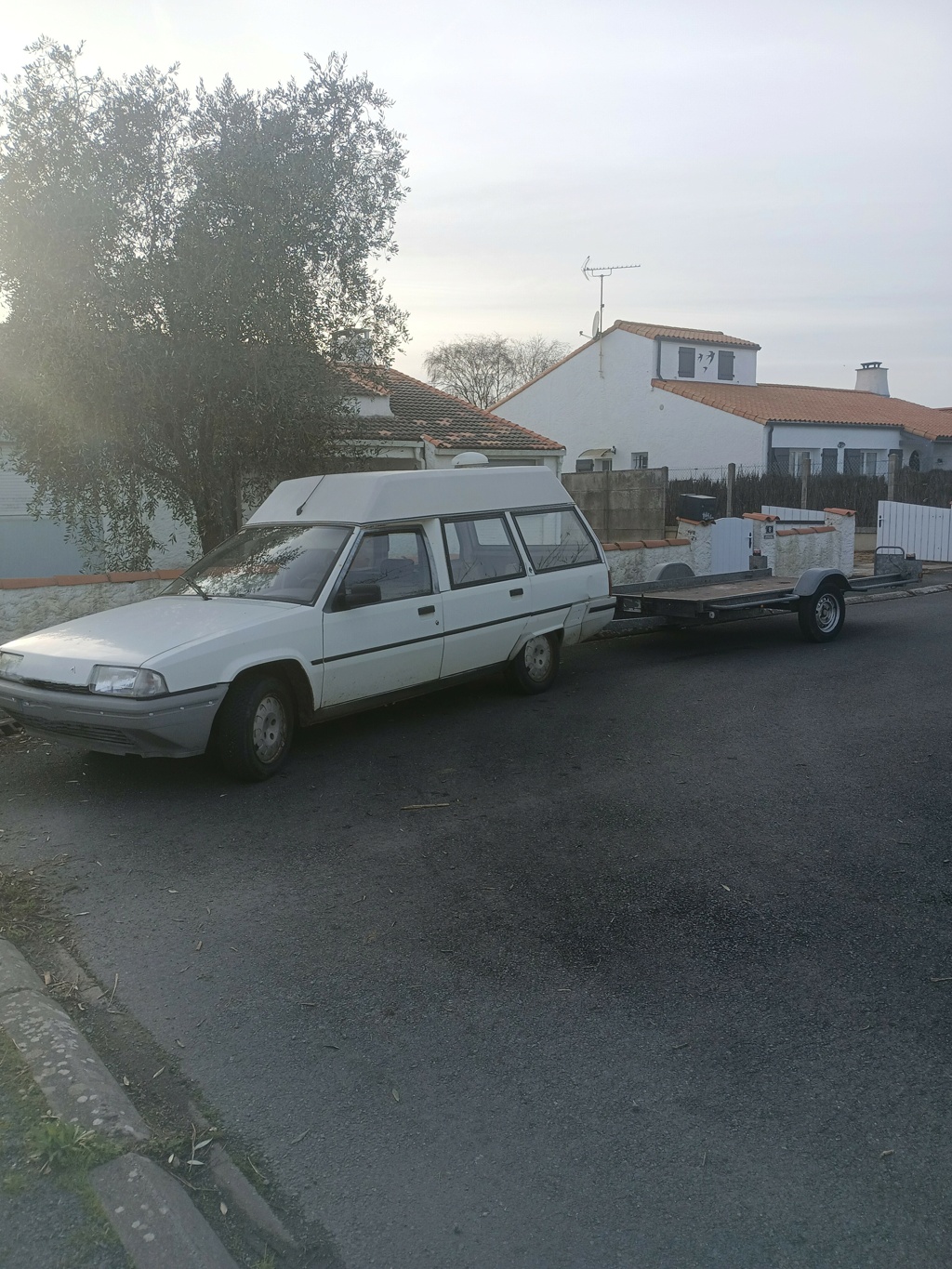

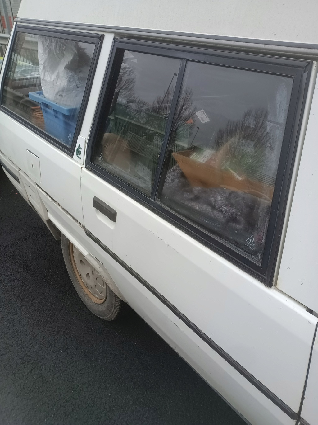

Messages : 24137
tes pneus arriere ont quel age? :peur:
Messages : 3157
A mon souvenir de 2020. C'est le seul truc que mon père avait changé avant son décès.
