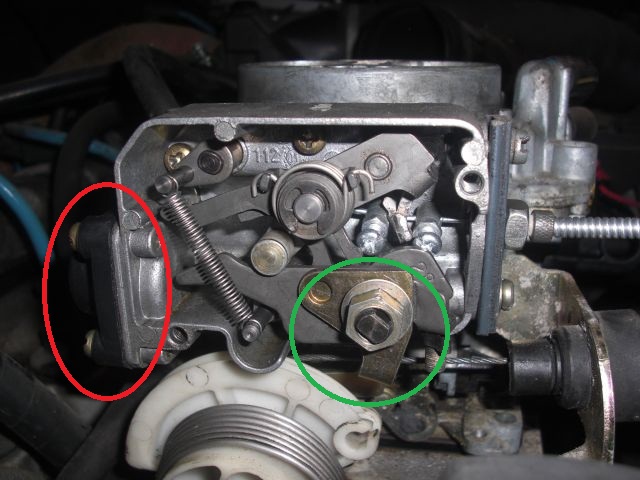

Concernant la pièce inutile on parle bien de celle entourée de rouge ci dessous?
je pense virer le ressort et la tige et puis remettre le cache pour l'esthétique de la chose
La pièce entourée en vert, est la pièce zinguée jaune absente de la solution "non-delmotte" postée en lien plus haut. Là carbu en place, j'arrive pas à bien voir à quoi elle sert.
on parle bien du bazar entouré en rouge, devenu inutile la pièce cerclé en vert c'est justement la came de payday qui bride le deuxième corps à froid, Pseudotaz est un Gaulois qui aime les watt, il l'a donc dégagé
Avec son système chopé directement sur l'axe il peu s'en passer, avec le système Delmotte y'en a besoin de cette "épaisseur" pour épiler tout ce beau monde, j'ai donc coupé à ras elle ne me sert plus que d'entretoise
Donc je peux la remplacer par un bete rondelle!
y'a un méplat mais rien a foutre la rondelle peut tourner sur l'axe ça ne changera rien, a oui aussi faut faire gaffe: c'est un pas à gauche ici

Un coup de dremel sur la came de verouillage du second corps.
Qui doit avoir en origine un peu de jeu à froid.
Jai trois crans sur mon câble.
La membrane c'est la capsule double ovad qui commande via la depression du moteur la tirette qui pousse la came qui entrebaille le volet de starter.

Oui une came piquée en casse.
Ça ne sert juste qu'à pas trop envoyer moteur froid en fait.
oui, ça devait être pour les blaireaux qui oublie que l'on ne tire pas sur un moteur froid
