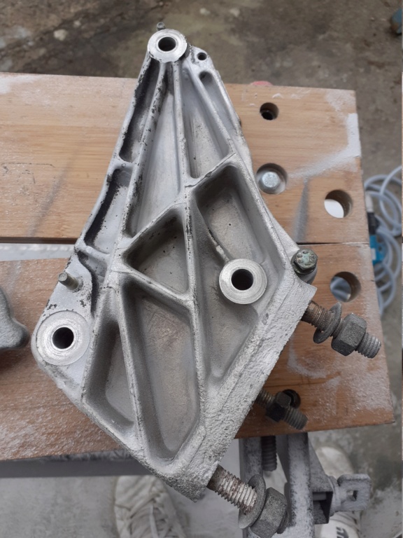

Compresseur thermique, tuyau un peu plus gros = plus de débit, ça nettoie (la pièce était noire de crasse).

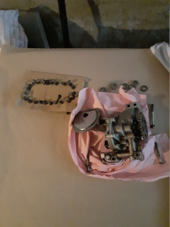

J'ai du arrêter faute de bicar.
Et j'ai continué le démontage du bloc.
Y'avait un bout de métal cassé dans la crépine, :mad: , provenance inconnue pour le moment.
J'ai commencé le déblocage des chapeaux de bielles, je vais doucement car pas envie de tout péter...

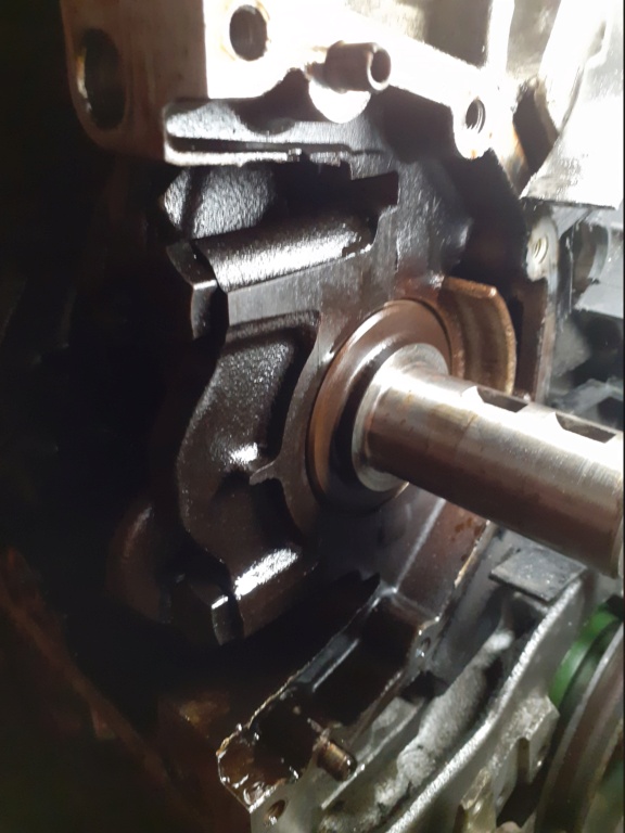

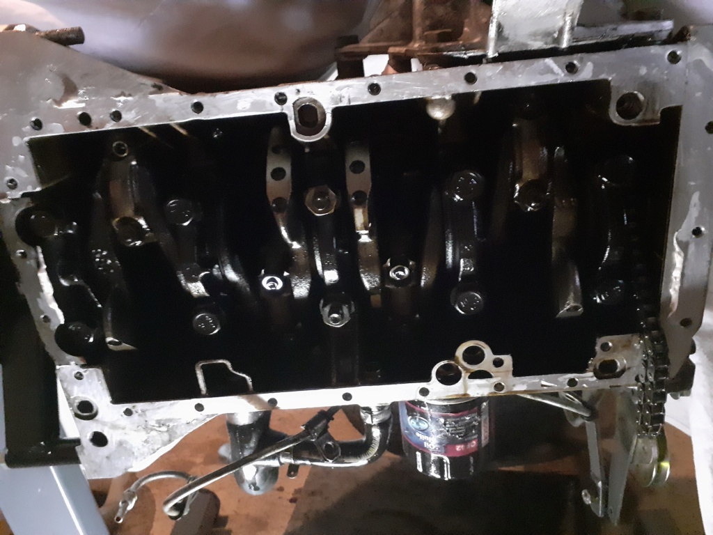

En fait je m'attendais à un piston n'°4 pas chouette à cause des mauvaises compressions mais finalement...il est à peine plus crade que les trois autres.
Je me fais pas mal conseiller (famille, amis-boulot, vous) et je prends mon temps car c'est mon premier démontage total et pour le moment pas de casse!
J'ai quand même l'impression qu'il a déjà été ouvert, ça facilite peut-être un peu le job.
La fin du démontage viendra avec les chemises pour un contrôle de l'ovalisation (que je ferai faire) et ensuite ce sera parti pour la liste de courses (en gardant ce qui pourra l'être).

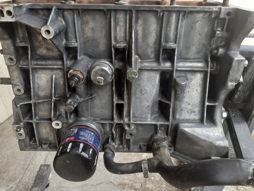

Non, faut bien nettoyer les puits, pour éviter la merde au fond
Re: [SPORT] Sauvaaaage!
Grattage, pinceau toussa...
Les chemises sont sorties aussi.
