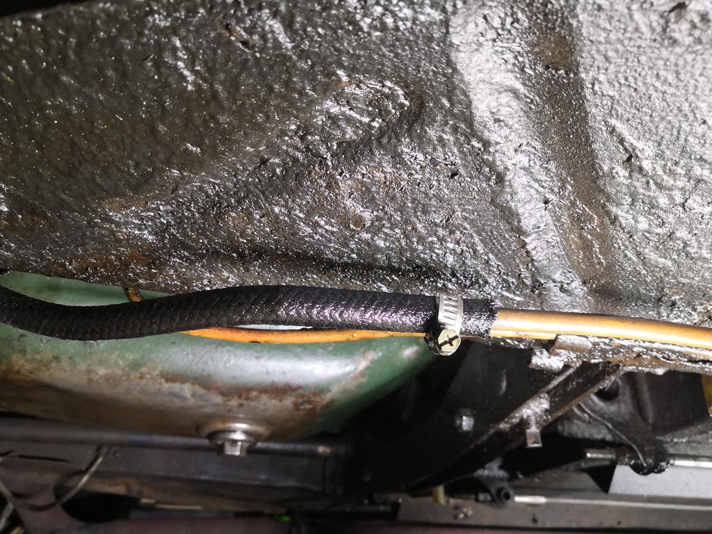

Fin de l'hivernage pour la traction, avec un petit tour d'une trentaine de kms. Redémarrage sans trop de souci, mais il a quand même fallu insister un peu.
Passage à la station de lavage et un peu d'essence fraiche dans le reservoir
Au retour, je me suis dans la vidange. Ca va vite la dessus, juste que ca dégueule de l'huile à mort quand le bouchon sort, car le trou est énorme, ca en a foutu à coté du bidon vert, il faudra une bassine la prochaine fois
En me penchant dessous j'ai vu ca
Durite tressée HS, ca ne se voit pas à cause de la tresse justement
J'ai attrapé un bout de durite dans ma caisse à durites magique, et le tour était joué.

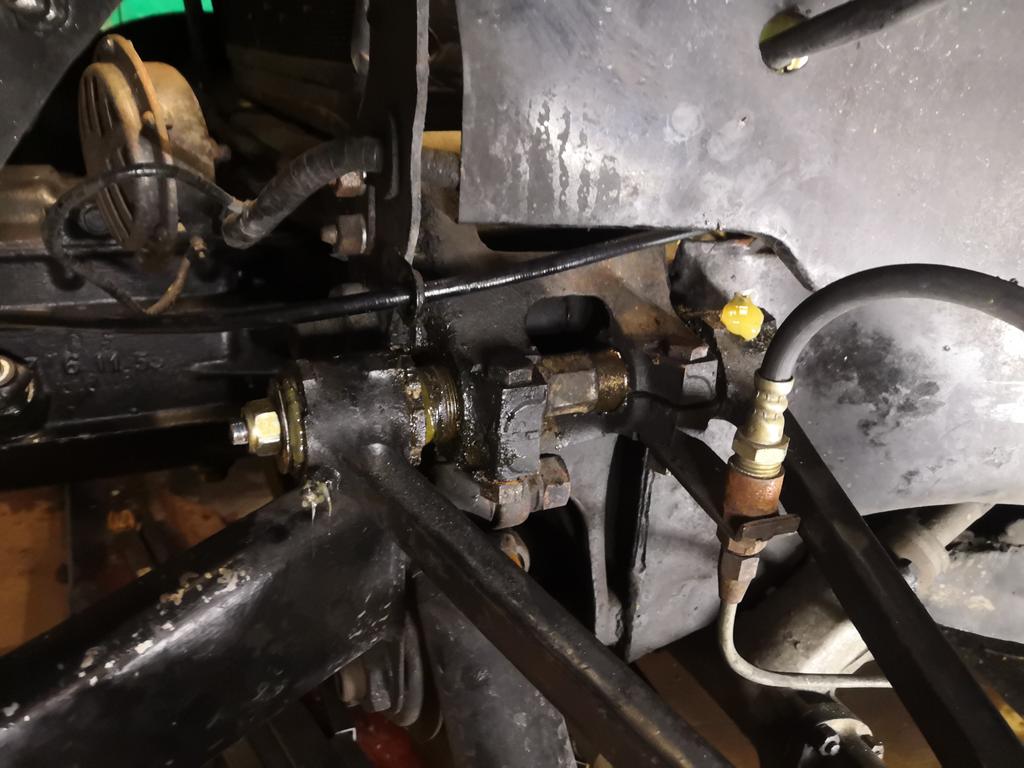

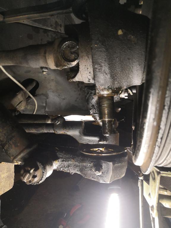

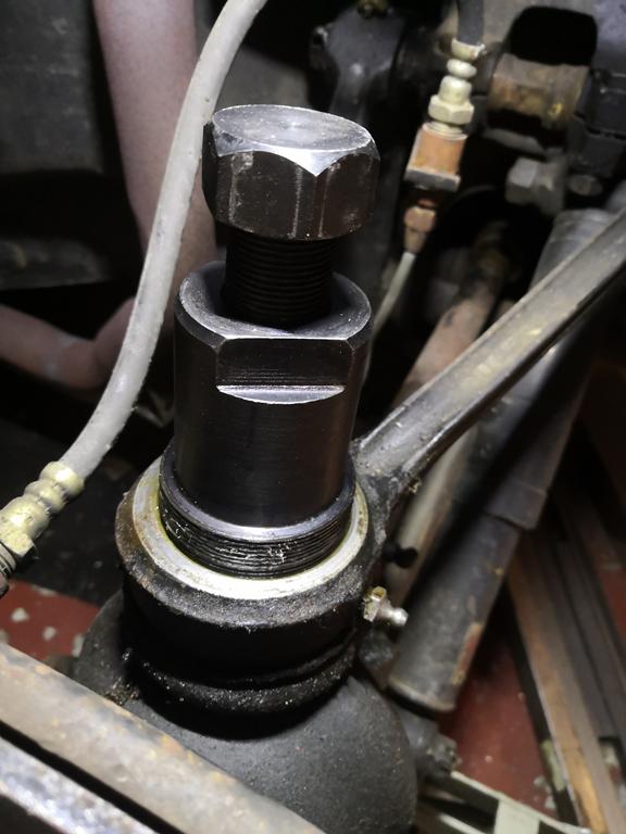

Après un mois d'attente la rotule supérieure est arrivée
J'ai donc attaqué aujourd'hui, ca va super bien

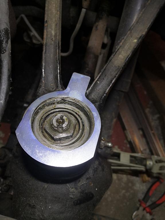

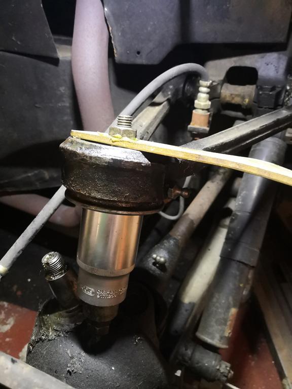

On dépose l'écrou de blocage et son contre écrou et on tombe la dessus (après un peu de nettoyage)
Déblocage de l'écrou et installation de l'outil qui va bien pour sortir la tige de la rotule
sorti

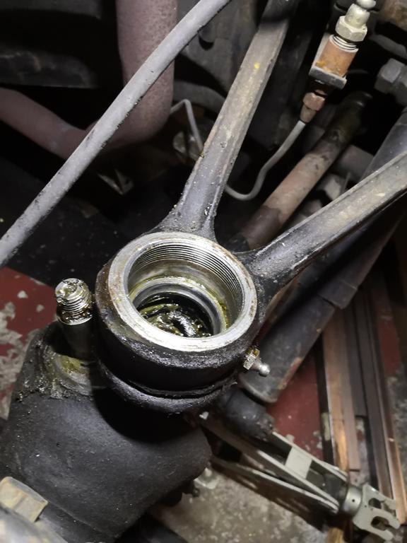

Après ca il faut dégager la bague inférieure de la rotule, fabrication d'un outil maison à base de douille de 36 et de tige filetée
Et la je suis bloqué car le soufflet est déchiré
Bien sur, le vendeur ne l'avait pas en stock quand j'ai commandé le reste, donc j'ai tenté ma chance sur l'état du soufflet, et j'ai perdu
Du coup, j'ai commandé chez un autre, pas envie d'attendre encore 1 mois pour ca. Surtout que sans ca en 1h30 c'était plié
sorti

Arf, rien de plus pénible d'attendre une pièce pour terminer un chantier.
Re: Posage gaulois :love:
Normalement c'est expédié, donc ca devrait ne pas trop trainer

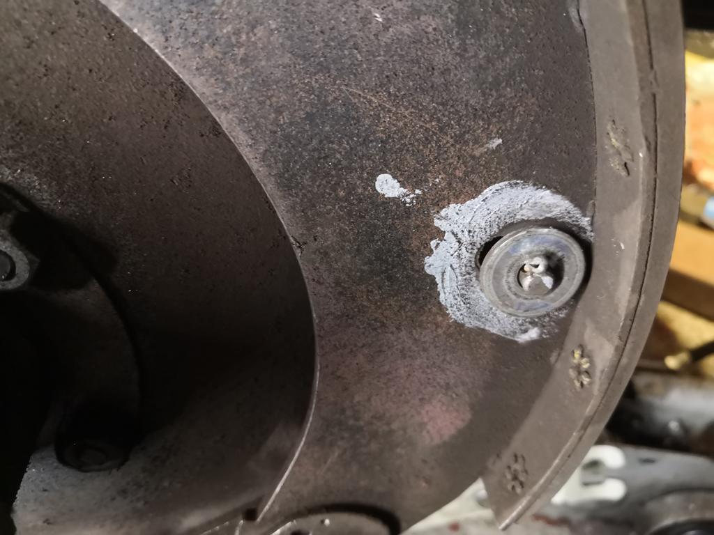

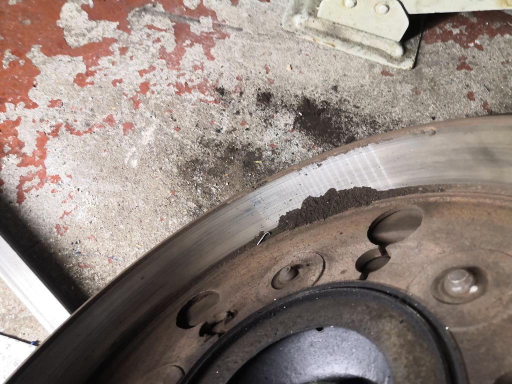

J'ai aussi regarde les freins coté passager, car j'ai toujours un tremblement au freinage, pas méchant, mais ca se sent. Au démontage je tombe la dessus
On voit un bout de goupille, qui vient de la
La garniture n'était donc pas bien maintenue, pas sur que ce soit la cause du problème, mais au moins ca sera en ordre. J'en ai profité pour faire un coup de nettoyage et déglacage du tambour et garniture.

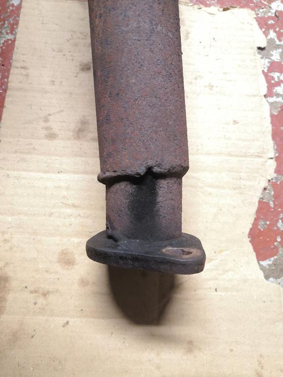

Je trouve que l'échappement est bruyant depuis que je l'ai et j'ai vu un trace de suie au niveau d'une soudure lors de la dernière vidange. Du coup, action
Dépose de la descente d'échappement ou l'on voit la trace de noir.
J'ai refait un point de soudure pour boucher ca. J'ai zappé de prendre une photo
Au remontage, ca semble un peu mieux, mais toujours assez fort, mais à la sortie de la ligne. Kiki m'a dit que les refab étaient connues pour être plus bruyantes que l'origine, donc c'est peut être ca.
Faut que je roule un peu pour voir. En tout cas, j'en ai profité pour bien repositionner la ligne, j'espère que ca évitera qu'elle tape sur la caisse

ça serait bien pratique qu'il ne tape plus pour éviter une usure prématurée.
C'est étonnant cette diminution du diamètre du tube.
Toujours intéressant de voir l'évolution depuis les années 30.

Ca je pense que c'est de la mamaille
Et d'ou la fuite
Et d'ou la fuite

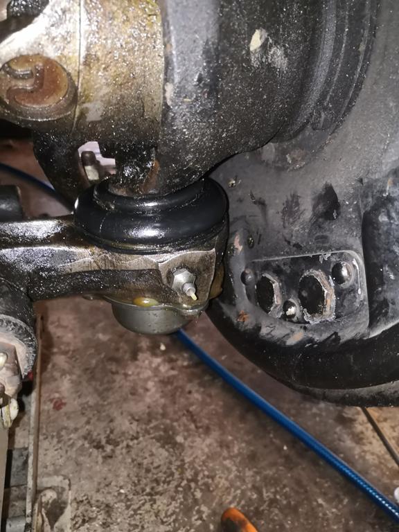

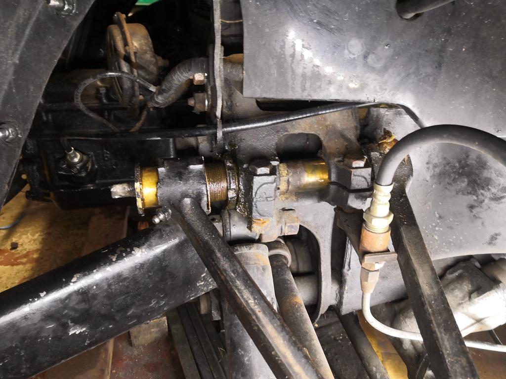

Week-end mitigé sur cette rougne.
En tout cas, XBXG va être tout colère car ca ne fait pas avancer le spider

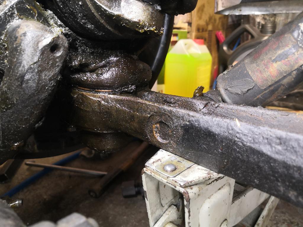

Commande de pièces recue vendredi, donc j'ai pu m'attaquer à la remise en état des trains roulants :

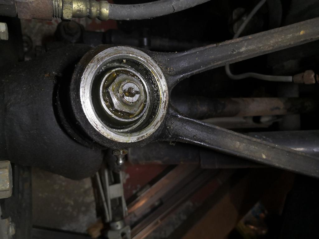

Un soufflet bien HS

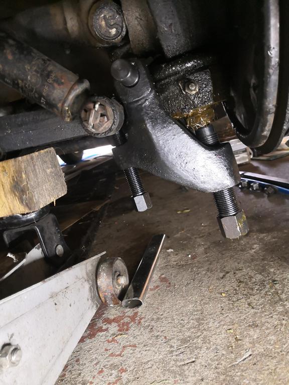

Donc on dépose le couvercle sous la rotule, puis on installe l'arrache qui va bien
pour la débloquer
Ensuite on peut dégager le pivot pour accèder au soufflet et mettre le nouveau.
On remonte en reprenant le réglage de contrainte sur la rotule. Ce n'est pas comme sur une moderne.
Graissage de tout ca également histoire que ca ne s'use pas.
J'ai fait les 3 que je n'avais pas fait précédemment
En secouant le tout je me suis appercu qu'il y avait du jeu au niveau du bras supérieur coté conducteur, ce qui explique surement pourquoi j'avais encore quelques bruits
J'ai aussi remplacé le cable de compteur, car il faisait du bruit et ca faisait le yoyo autour de 70km/h. C'est maintenant beaucoup plus fluide et le bruit à disparu
Autre bricole, reprise de l'étanchéité de mise à l'air du carter, car c'était bien gras dans ce coin, on verra à la longue s'il y a du mieux.

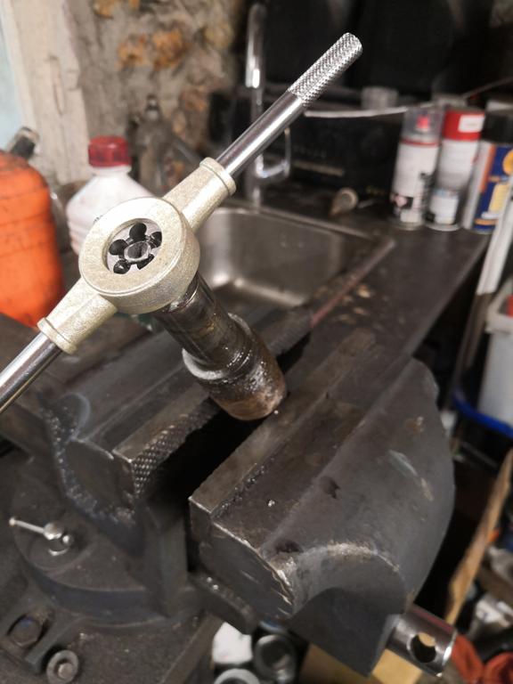

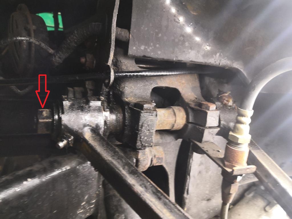

Mauvaise surprise en revanche en fin de journée. J'ai voulu attaquer le bras supérieur, mais impossible de défaire le boulon
Il tourne fou et ne recule pas. Obligé de le disquer et sans surprise, en dessous le filetage est mort. Ca veut dire qu'il faut remplacer l'axe
Il va encore falloir poser. Et la pour le coup elle est immobilisée
Un soufflet bien HS

Graisseurs partout
Je suis toujours épaté par la conception et les solutions techniques. Ca semble simple, moderne, mais réparable... C'est épatant.
Ce triangle supérieur par exemple. Ca semble intéressant à ferrailler.
Arf, il y a souvent des surprises quand on ferraille malheureusement.
Courage, la tenue de route en sera bien meilleure.

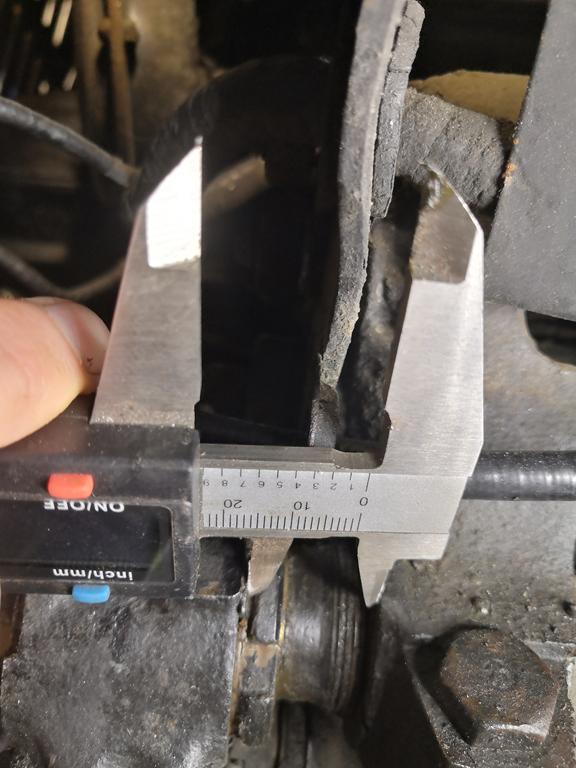

Un peu de temps après le boulot, ca permet d'attaquer le sujet. Comme de toute facon, quelque soit la solution, il faut déposer l'axe de bras, je commence par ca.
Prise de cote pour pouvoir remettre la chasse comme elle était
Après, on défreine les différentes rondelles frein et on dépose l'axe
Meulage de l'axe pour le réduire et le passer dans une filière de 12, au lieu du 14 d'origine
C'est pas parfait, mais il y a suffisamment de matière pour que l'écrou prenne bien. Et dans le doute j'ai mis un nilstop pour limiter les risque
Un petit graissage de l'ensemble pour terminer
Pour valider le bon fonctionnement, petite visite/apéro chez un gaulois du forum
Je n'ai plus de bruit de train de ce coté là
Reste un léger bruit à droite, mais il n'y a quasi rien comparé avec ce que j'avais avant mes diverses opérations.
