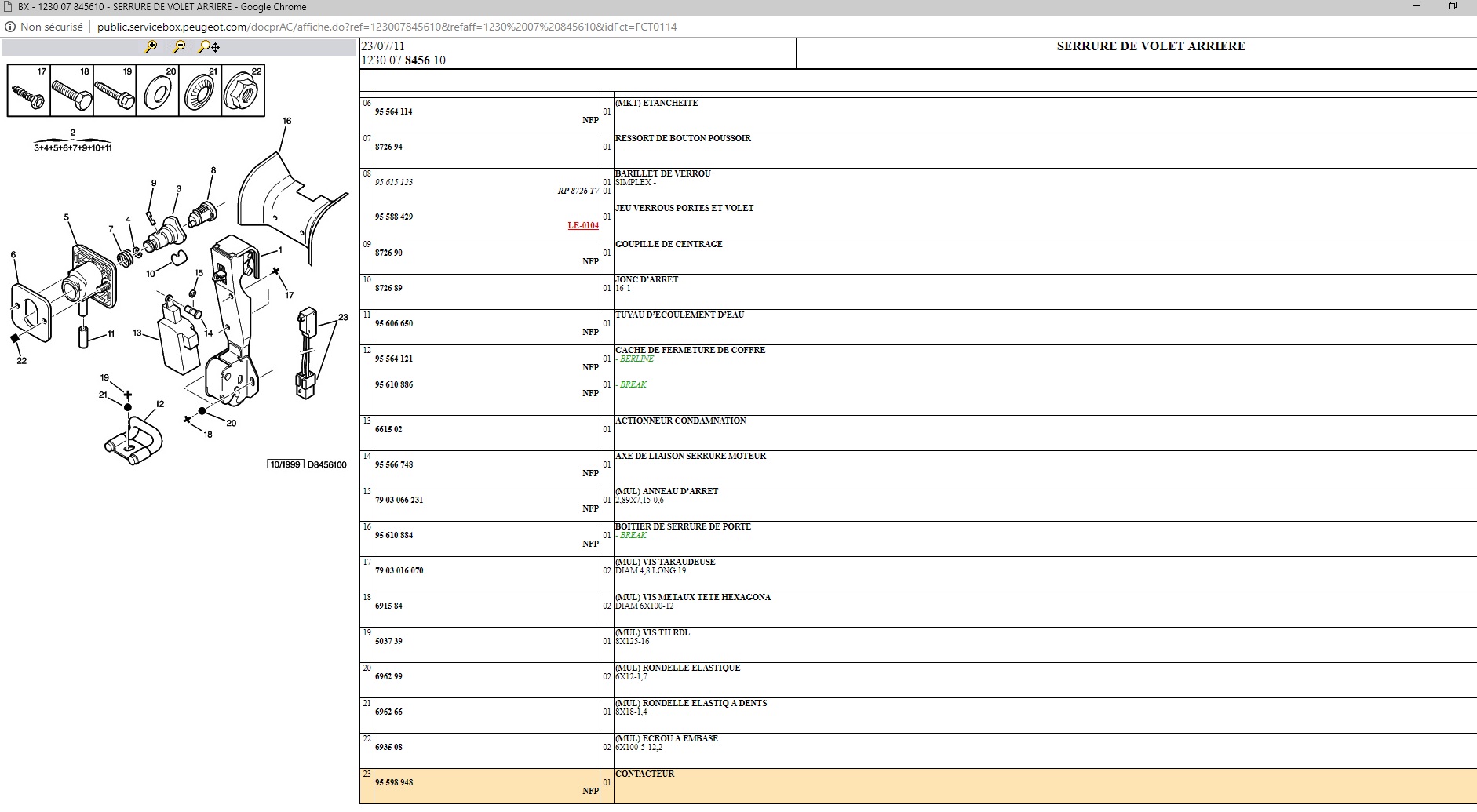

Pour le témoin d'ouverture de coffre faut choper une serrure de 19 TRS / 19 GTI / GTI 16S / Millésime / Ourane. Et si tu as la prise là tu dois l'avoir pour le capot, même punition il faut un support spécifique pour le contacteur (qui est le même que pour l'éclairage du coffre ou le témoin de freins à main par contre).
Re: XBXG un peu spéciale
Pour le capot c'est bon, mais la hayon a été remplacé, et donc ca manque. Mais dans la doc digit, c'est fait différemment, avec un contacteur qui est rajouter sur la tringlerie. On voit pas bien car la phoot est merdique. Faudra que je la scanne et la mette à dispo :mad:
A tout hasard tu aurais la ref citroen ?
Ça ?
serrure volet arr.jpg (302.05 Kio) Consulté 18323 fois
Oui ca doit être un truc comme ca sur la digit en théorie. Je vais voir ce que ca donne avec la ref.
