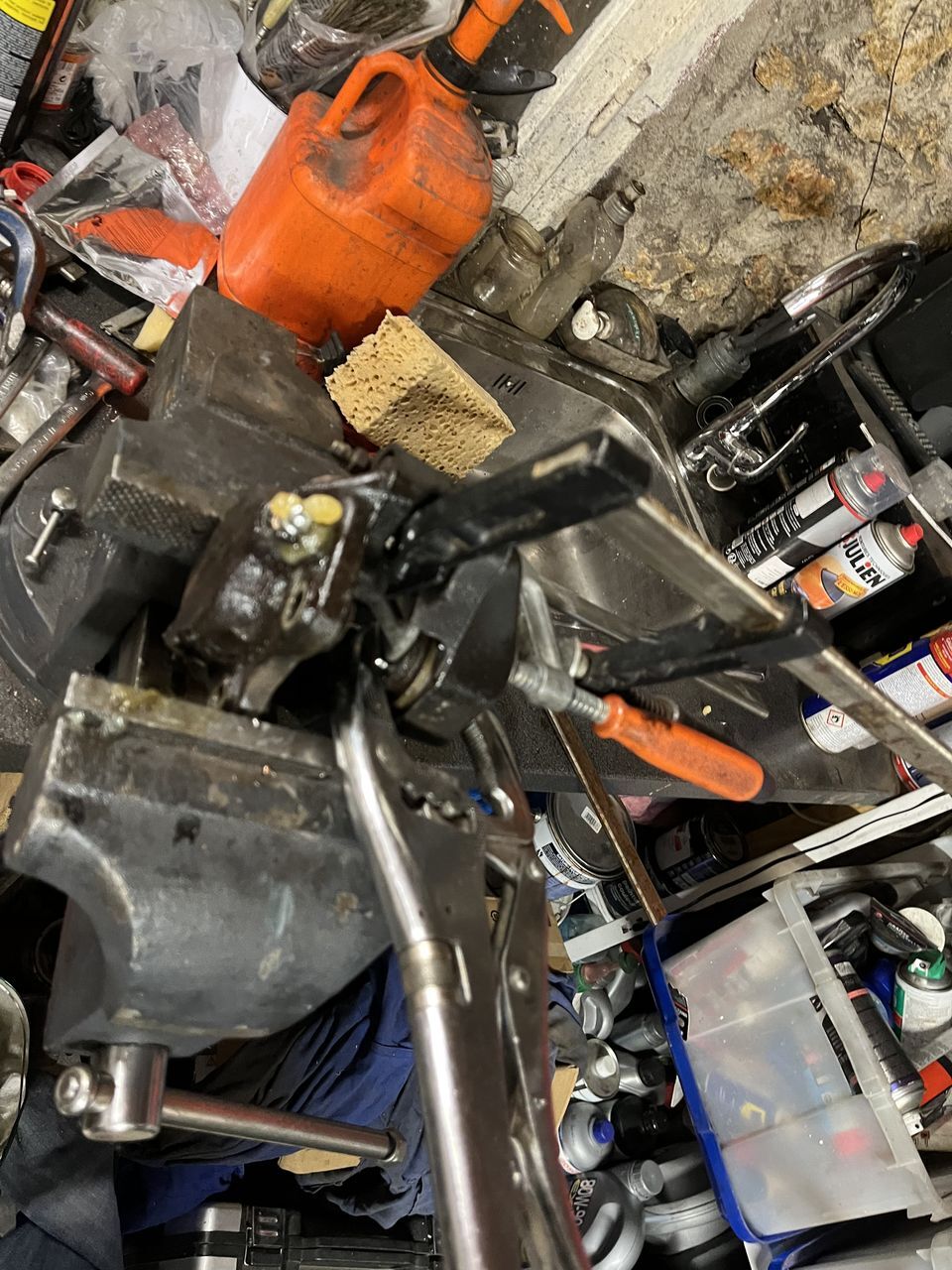

Aujourd'hui combat acharné sur les etriers de freins :mad:
planifié chez Wutch
j'avais essayé de debloquer à l'air comprimé, que dalle. pourtant il y a 2 pistons par etrier, donc 4 ( freinage performant :jap: ) aucun n'est venu :beuh:
donc décision d'essayer la methode de la pompe a graisse :mad: donc pas mal de gitanerie pour adapter un graisseur sur l'etrier :love:
çà fini par fonctionner et le premier etrier est debloqué sans trop de mal

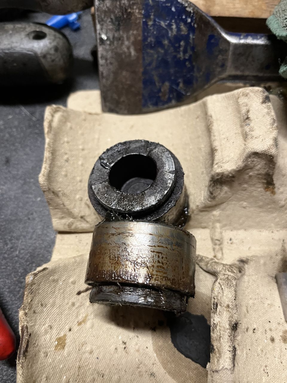

pitons très marqué surtout un qui a eu un peu de mal :mad:
pour le second, enfer :ddr: un des piston a été tres tres recalcitrant :mad: si bien que çà a a fini par faire forcer la pince etau de l'autre coté, le piston venant bienr :ddr: 'il a fallu renforcer a coups de serre joints :ddr:
apres chauffe de l'etrier, le piston a fini par bouger mais il est bloqué, et a force de forcer le bricolage gitan pour mettre la graisse dans l'etrier a fini par peter :ddr:
donc il va falloir en refaire un, c'est actuellement en plan :mad:
mais presque victoire pour le moment :rs:

3/4 de victoire :mad:
Les graisseurs premiers prix n'ont pas tenu le coup :ddr: Mais le système marche plutot bien.
La V1 a donc été faite à base de raccord olive de remplissage de cuve GPL, percé et taraudé pour y fixer un graisseur. Le tube cuivre est sur la fin et les graisseurs (3 y sont passés) ont tous rendu l'ame :ouin:
la V2 sera sera à base de raccord du durite de frein percé et taraudé avec un graisseur de meilleur qualité :jap:
C'est bien sur l'enfer, il y a de la graisse partout et les outils sont dégueulasses :ddr:

La vache ! Tu es des pistons de rechange au cas où ?
Pas moyen de faire tremper en diluant cellulosique avant de charcuter ?
Re: Take a Break! Simca 1100 Break GLS 1976
oui j'ai des pistons neufs et heureusement.
le diluant enlevera pas la graisse solide comme çà... enfin je crois :???:
Oui, il y a des pistons neufs, sinon on aurait fait un peu plus attention :jap:
