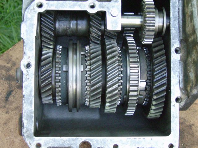

Bon.
Comme le passage de la 3ème accroche un peu et que la boîte est par terre (et propre), j'ai ouvert pour vérifier sommairement certaines choses.
Comme c'est la première fois que j'ouvre une boîte, je voulais valider deux trois trucs avec vous.
1/Est ce que la synchro de 3ème qui pourrait être incriminée se trouve bien à l'endroit de la flèche bleue sur la photo? Si oui elle ne me paraît pas touchée (cf phtoto n°2).
2/Le seul endroit un peu fatigué se trouve à l'endroit de la flèche jaune. Cela ne me paraît pas critique non plus.
Tout le reste semble très propre. L'aimant n'a pas de limaille.
L'hypothèse de la troisième qui accroche viendrait peut être d'un réglage de la tringlerie externe à affiner (??).

Moi, je trouve les dents de la photo 2 bien fatiguées (par rapport à ce que j'ai vu sur ma boite de turbo D) et l'autre partie doit être pareille.
Mais le visu n'a pas grand chose à voir avec la réalité.
Par contre, si la 3 accroche c'est qu'il y a une merde!
Messages : 1826
Re: [SPORT] Sauvaaaage!
Ben pour le coup les dents de la synchro ne m'ont pas trop parues usées (sur la photo 2) dans le sens où elles me paraissent bien pointues et pas mangées.
Par contre je n'ose pas démonter plus (notamment pour voir l'usure des stries intérieures) parce que ça risque de ne jamais être remonté dans le bon sens. :cyp:
La pignonnerie de l'arbre intermédiaire (photo3) semble plus attaquée mais si c'est elle qui est en cause, est-ce que cela n'accrocherait pas sur les autres rapports?
Donc au pire cela va rester comme ça, le problème d'accroche de la 3ème étant léger (elle ne saute pas et croque un petit peu lorsque j'engage le rapport, d'où mon soupçon envers la synchro) je vais voir si je peux améliorer le réglage de la tringlerie. Si ça ne fonctionne pas mieux, j'aviserai (peut être avec une seconde boîte, histoire de ne pas risquer l'immobilisation outre mesure...).
Encore une fois mes connaissance sont trop limitées en la matière pour être entreprenant. :oops:

Hello, il ne faut pas vraiment regarder les dents des pignons (cf dernière photo) ceux ci engrenent en permanence. Une usure peut générer un bruit léger c'est tout.
Il faut regarder deux choses: l'état des dents des baladeurs, elles doivent toutes êtres parfaitement pointues.
Ensuite regarder l'état de surface des synchros: ils ne doivent pas être lisses/brillants.
Lorsqu'un synchro est usé il ne joue plus son rôle de blocage en rotation des pignons. Donc le baladeur vient s'emboîter en rotation et les dents pointues frottent les unes sur les autres... D'où le bruit
Messages : 1826
phoz182 a écrit : lun. 6 févr. 2023, 20:54 Hello, il ne faut pas vraiment regarder les dents des pignons (cf dernière photo) ceux ci engrenent en permanence. Une usure peut générer un bruit léger c'est tout.
D'ac, merci pour la précision.
Je vais rouvrir pour vérifier mais à priori c'est plutôt pas mal.
Sur cette zone là?
Messages : 8441
Ce n'est pas le synchro, c'est le baladeur.
Ici on voit clairement à quoi ressemble des anneaux de synchro. Tu as en un a gauche et a droite de chaque baladeur

Bv Simca avec synchro Porsche. Mais c'est bien plus simple que sur les bv Peugeot.
Les bv PSA faut tout mettre en kit pour bien voir les synchro. Bref pour moi si pignonnerie ok, tu mets des synchros neuf et roule

Je ne sais pas si c'est plus simple mais en tout cas visuellement c'est plus clair! :lol:
J'ai trouvé la microfiche, c'est possible que la synchro et le baladeur soient dans le même ensemble (en n°6)?
C'est pas que j'ai pas envie de faire de changement préventif mais là je ne me sens pas vraiment au niveau. :oops:

On voit pas tout sur ta microfiche. Il n'y a que les synchro 3/4 et le synchro de 5. J'essaie de trouver d'autres illustrations
Messages : 1826
Je crois que je vois le truc, c'est pour ça que ça me paraissait être un ensemble.
Messages : 8441
En même temps si tu n'as pas de presse... Ça va être galère de demonter
Messages : 1826
Ouais je le sens vraiment très moyen :cyp:
Je vais rouvrir pour regarder gentiment et on verra.
Tout est dit en quelques mots !
Sur ma 5 qui sautait (mais qui n'a jamais craquée), les dents du synchro et du baladeur étaient restées très pointues mais devenues trop fines, trop étroites (et brillantes).
Ecrou d'arbre desserré, donc baladeur et synchro n'accrochaient plus assez.
