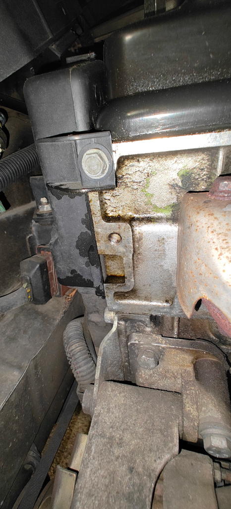

Bon j'ai tenté d'en voir plus avec une lampe. Je révise ma première impression: pour moi c'est plutôt une pompe à eau qui aurait lâché.
Au départ je vois la tâche par terre et je vois ça en ouvrant le capot. Forcément, juste avec la lumière du parking j'ai pensé au JDC:
Et en détaillant on voit que ça ne pisse pas à niveau du bloc moteur:

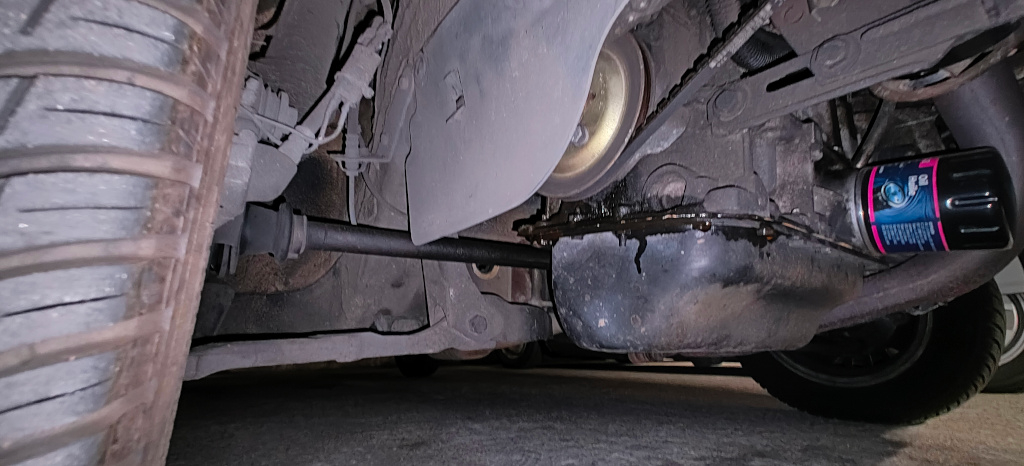

Donc je me penche pour voir en dessous:
Limite je virerai le cache distrie cette semaine pour voir, mais bon, pas possible de rouler là.

ça doit gicler de partout pour monter si haut.
