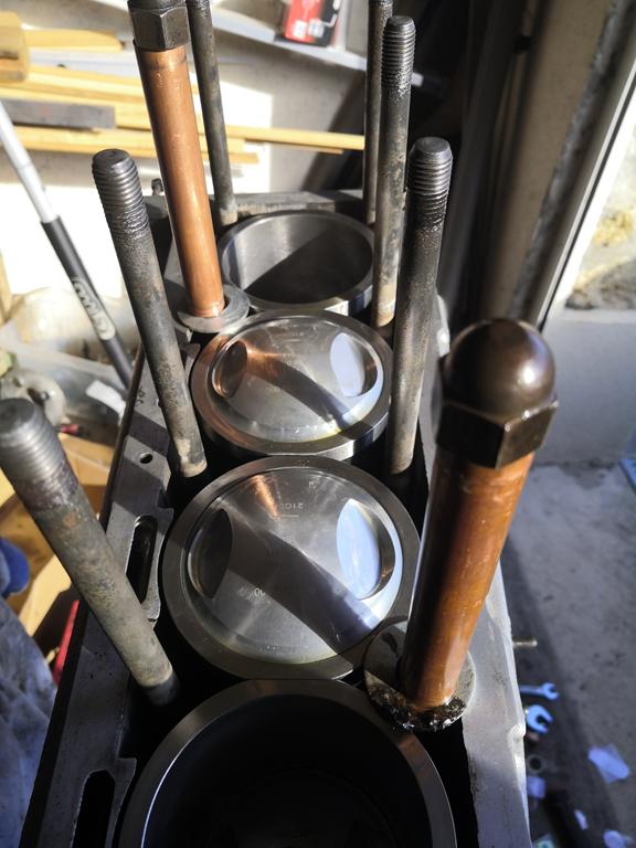

Aujourd'hui j'étais à m'occuper du potager, mais j'ai quand même trouver un peu de temps pour m'occuper du moteur :jap:
Au programme, remontage des 2 pistons restants. Faire une pause à fait du bien, car c'est allé vite et sans faire chier :rs:

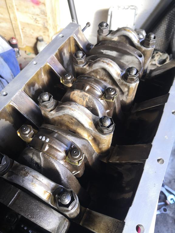

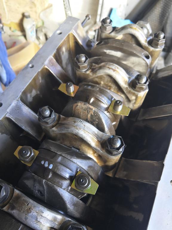

On peut ensuite passer au serrage au couple des chapeaux de bielle. Avant ca, il faut installer les languettes de verrouillage :
On serre et ensuite il faut mater les languettes pour faire le blocage.
Les pistons neufs :eddy:

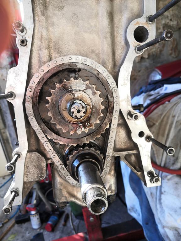

Etape suivante, la distribution. Réinstallation des clavettes du volant moteur et installation des 2 pignons avec la chaine primaire neuve, le tout en alignant bien les repères qui valident le PMH :mad:

c'est mignon d'ailleurs les linguets de blocage çà fait des petites fleurs autour des boulons :ddr:
Y'en a un qui suit :ddr:
Cependant les petites fleurs ce sont des écrous, pas les languettes mâtées.
Re: cuore sportivo :love:
Oui, ce sont les contres écrous pour les paliers de vilo :jap:
