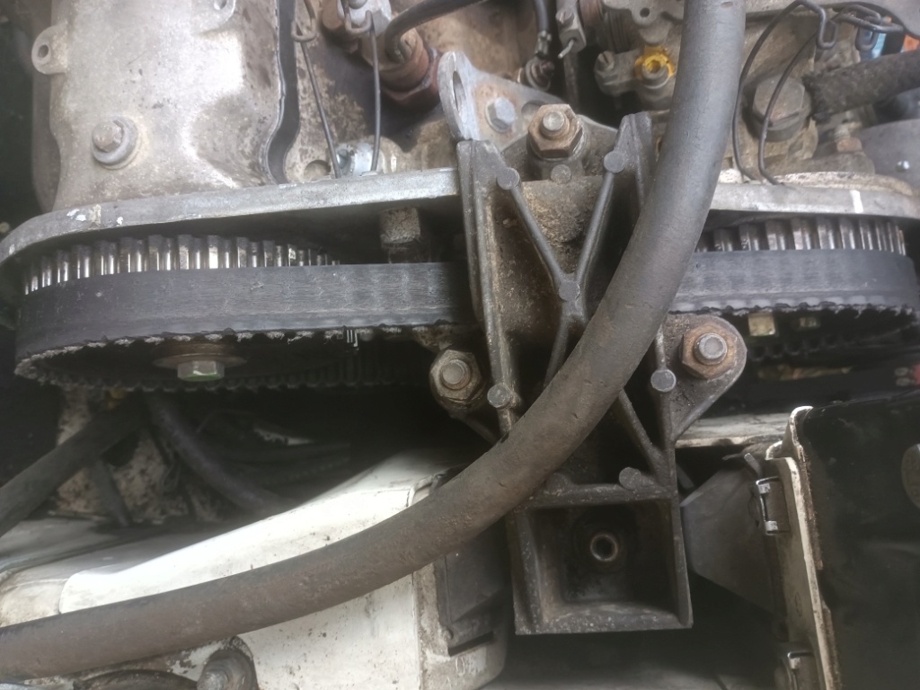

Allez ça y est j'ai trouvé la cause.
Mais pourquoi en cet état?
En demandant à une âme charitable de faire tourner le démarreur j'ai pu voir que la poulie de pompe à eau tournait vrillée.
Je pense donc que l'axe a cassé, ce qui a poussé la courroie vers la sortie.
Sans compter qu'à l'opposé, je suppose que l'eau ne doit pas circuler...avec la suite que l'on connait.
Et qui sait si la courroie n'a pas sauté des dents.
A voir à la dépose du moteur, la tension semble correct a vu de pif.
Une distribution qui aura tenu 4000 km, record que les pires puretechs n'ont pas établi.

l'arbre à came semble tourner à la même vitesse des deux cotés.
Je pense plutôt à une culasse qui s'est complètement défoncée, quand je vois la couleur rouille sèche qu'elle a prit, elle a dû chauffer à rouge.
