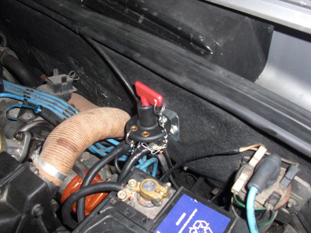

Bref, pose d'un coupe circuit:

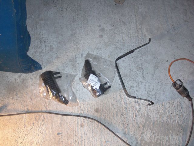

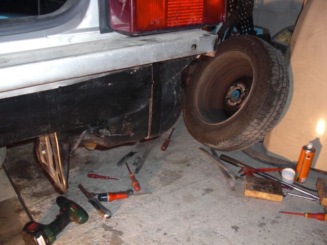

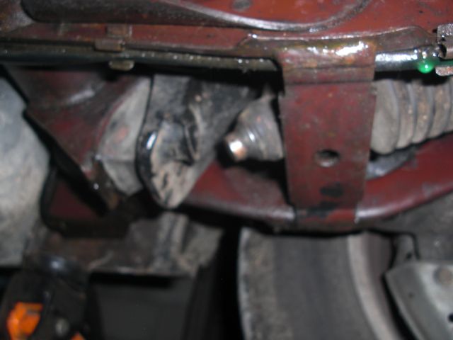

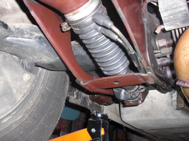

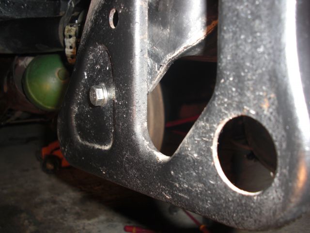

Pose des nouvelles cafetières arrières

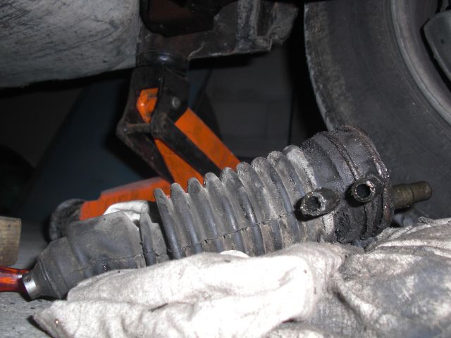

On dépose la goupille, on comprime le vérin, on sort tout ca sur le coté
résultat après remontage coté gauche
A noter que coté gauche, le vérin a bouffé la rondelle de feutre, j'en ai retrouvé la moitié seulement coincée entre le fut et le piston. Il en reste encore un bout que je n'ai pas reussi a avoir. On va voir comment ca se comporte. Il n'est pas impossible que je doive refaire ce vérin a cout terme, surtout que j'ai trouvé une quantité assez importante de LHM dans la cafetière au démontage. en attendant j'ai pris une rondelle de feutre sur un verin avant de GS que j'avais gardé de coté.

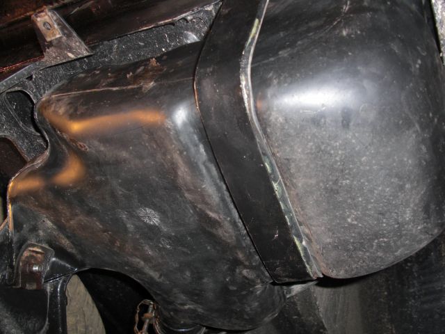

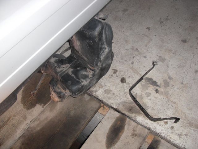

Ce soir, montage du réservoir additionnel, c'est kéké mais :autonomie:

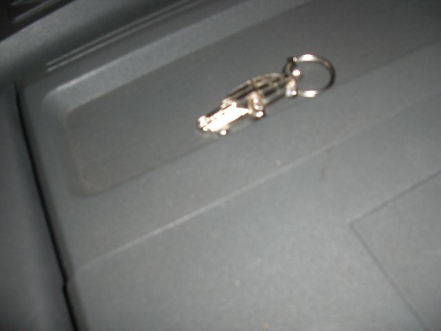

et puis fin du fin, j'ai retrouvé dans mon bordel un porté clef à l'effigie de la BX, je ne sais même plus d'où :korrekt: il vient
phoz182 a écrit :j'ai retrouvé dans mon bordel un porté clef à l'effigie de la BX,
Chasse :mad:
Tu aurais un kit de réfection de vérins ar. d'avance, pour vouloir le refaire ? NFP aussi, si tu peux prendre les cotes (au palmer) des différents joints, STP, ça me servira bientôt... Merki :jap:
non je n'ai pas de kit, ni même de vérin de coté. Du coup, je m'en tiens a ce que j'avais prévu malgré cette mauvaise surprise. vu que j'ai pas mal de vérins divers et variés qui trainent, il y a peut être une compatibilité que l'on ne connais pas encore entre un kit pour DS/GS/CX et BX.
A fouiller.
J'y avais pensé aussi...
Je vais " cuisiner " un ou deux Citron que je connais, par ici, en commandant mes cafetières ar.
déjà au pied a coulisse, les pistons des vérins avant des GS berline sont du même diamètre..... mais pas de kit dispo pour GS a ma connaissance sur GSAMISERVICE. J'ai pas fouillé plus que ca le net!
Compte tenu de la complexité de fabrication, de nombreuses pièces hydrau. sont en effet passées directement d'un modèle à l'autre, ce qui laisse un peu d'espoir... Je n'avais pas pensé aux vérin av. de GS, par contre.
j'en ai donc j'ai mesuré hier soir, justement pour cette histoire de rondelle de feutre que je voulais remettre. les cafetières arrières des GS après 75 (ou 74 je sais plus) sont aussi les mêmes que sur les bx. si j'ai un peu de temps je fouille sur le net dans la journée pour voir ce qui existe sur la gamme hydrau en termes de kit de refection. ca devrait déjà permettre de débrousailler un peu le terrain.

hormis le coupe circuit kéké et le porte clef volé à BXMAN, bon travail :lol:
le coupe circuit c'est bien pour faire hiberner les autos :korrekt:
Le debranche simplement la batterie ou la fout au garage en charge puis au chaud jusqu'à en avoir besoin.
c'est justement pour ne pas utiliser d'outil... le coupe circuit.
il y a des cosses avec coupe circuit "intégré" tu as juste une molette à dévisser / visser
oui, j'ai vu ca, mais je préfère les cosses d'origine qui ne peuvent pas se dévisser toutes seules
phoz182 a écrit :c'est justement pour ne pas utiliser d'outil... le coupe circuit.
Je sais bien.
Je veux dire que ce n'est pas ce qui prend le plus de temps à faire. Et les batteries naiment pas le froid me semble t il.
oui, pour ma part quasiment chaque auto est munie d'un chargeur d'entretien lorsqu'elle ne sert pas
phoz182 a écrit :oui, pour ma part quasiment chaque auto est munie d'un chargeur d'entretien lorsqu'elle ne sert pas
c'est le bon plan ça :love:
Reservoir additionnel monté..... Je ferais pas ca tous les jours, c'est pas compliqué mais c'est long!
en photos
Un upgrade à base de réservoir S2 n'était pas possible ?
Ceci dit, ça a l'avantage d'être un montage collector :love:
ca doit être possible, mais c'est du boulot! et effectivement ce montage là est collector :love:

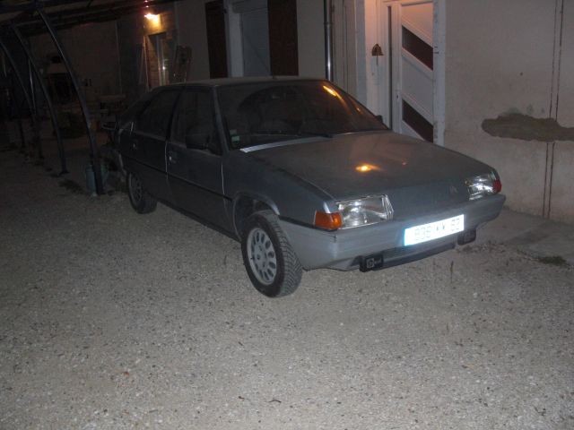

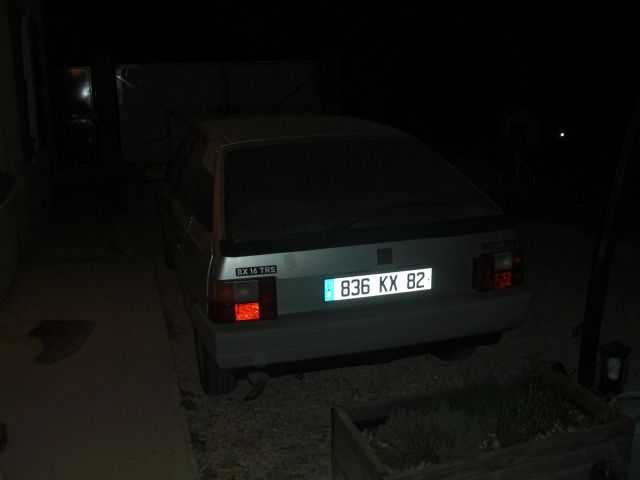

hier soir elle est sortie du garage. :amen: :amen: un miracle. Les photos sont pourries mais fallait immortaliser cet instant :ddr:
ce soir je crois bien que je vais la lessiver. Elle est bien cradoque.
:rs: Plus de photos :love:
sortit nocturne pour allez faire le plein sans CT ni assurance valide :love:
elle est assurée mais le ct est périmé depuis dec 2011 :love:
phoz182 a écrit :hier soir elle est sortie du garage. :amen: :amen: un miracle. Les photos sont pourries mais fallait immortaliser cet instant :ddr:
Plaques noires :colere:
