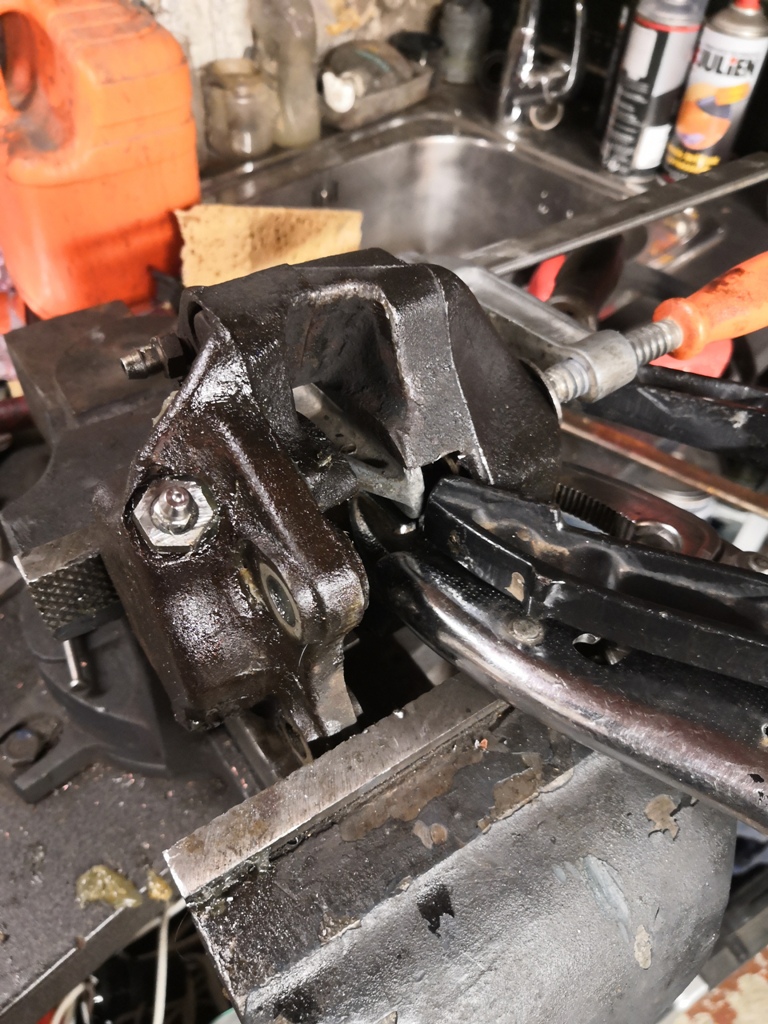

Wutch prestige auto 78 à l'oeuvre :jap:

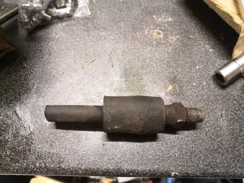

Récupération d'un morceau de l'ancienne durite chez stuf.

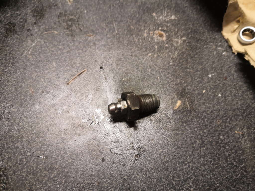

On coupe, on perce, on taraude et on peut installer un graisseur :mad:

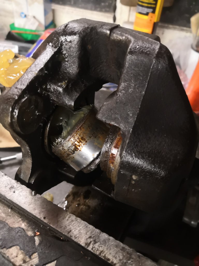

Reste plus qu'à le fixer sur l'étrier et y connecter la pompe à graisse. L'autre piston est bridé autant que possible, car lors des précédents essais, ca avait tendance à tordre :peur:
C'est nettement plus pratique avec un graisseur droit qu'avec les articulés que j'avais avant :ddr: Quelques coups de graisse et ca bouge.
On continue et ca finit par sortir :jap:
Je vais pouvoir envoyer la facture et recevoir des SOUS :beuh:
Et stuf ca pouvoir bien se faire chier à nettoyer toute la graisse :ddr:

Ben la mienne est une bost, c'est de la bonne came, mais ca force fort avec la pompe à graisse. Il y avait la pince et le serre joint et ca pliait :ddr:

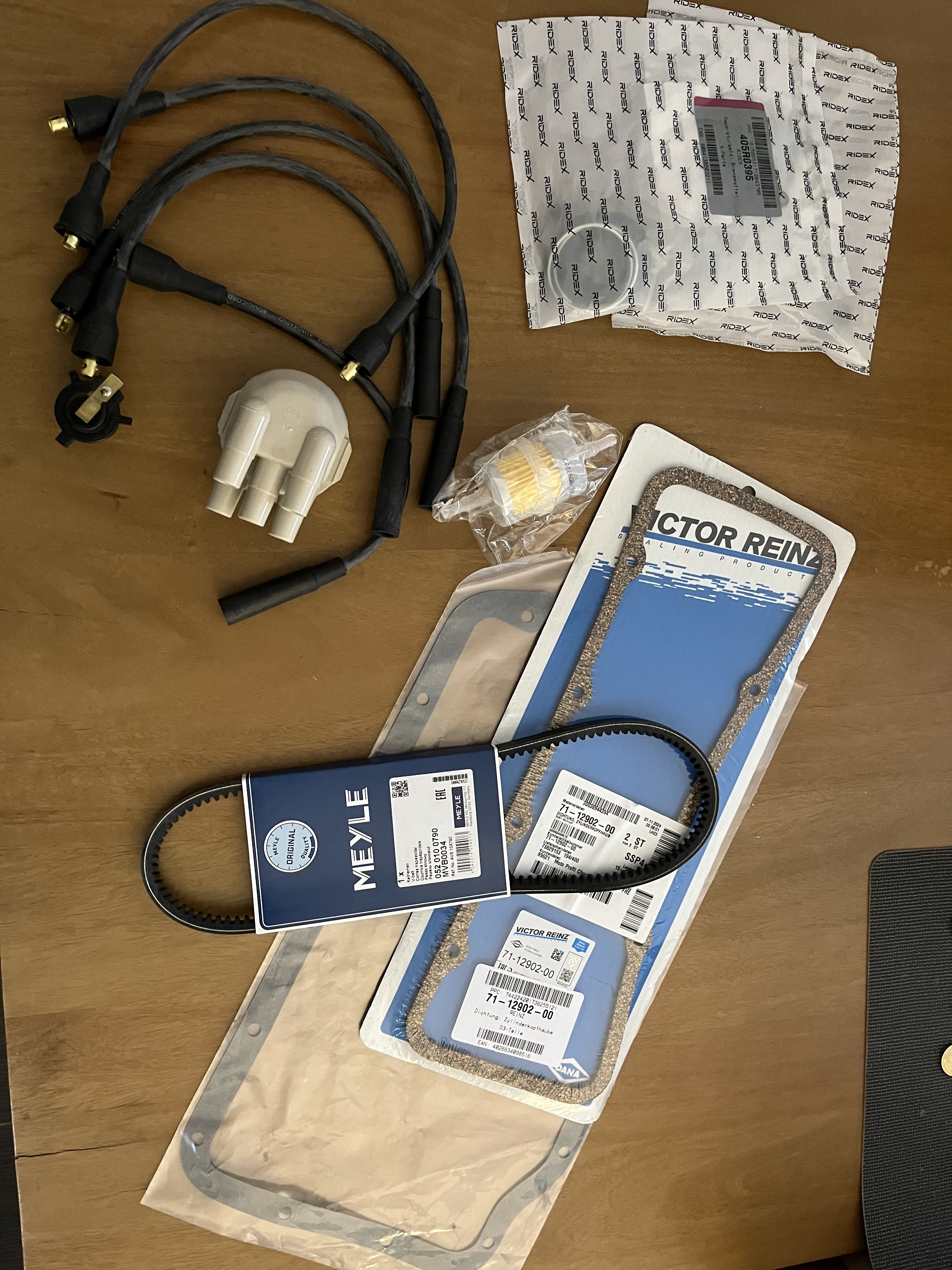

Posage sur quelques pieces :mad: il manque les bougies et le filtre à air qui arrivent semaine prochaine.

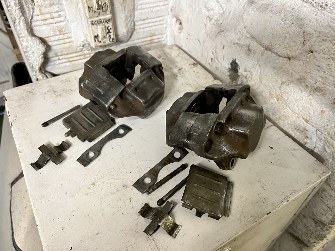

Etriers refaits :mad:
Avec la particularité que je n'ai jamais vu, il faut orienter le piston dans un angle bien précis car sur la surface en contact avec les plaquettes il y a un decrochage qui compense un decalage eventuel en freinage appuyé pour que les plaquettes restent droites. Donc cet ergot qui fait environ 120° est orienté d'une maniere bien spécifique, en bas. il faut faire un gabarit pour çà. Pas de difficulté particulière mais il faut le savoir :ddr:
Merci a phoz pour les pistons :love: , d'ailleurs il y a 2 pistons par etrier, çà doit bien freiner :rs:
Remontage peut etre ce WE.

Chasse :rs:
Re: Take a Break! Simca 1100 Break GLS 1976
Effectivement si on sait pas au remontage , il y aurait de quoi s'arracher les cheveux en voulant aligner quelque chose qui ne peut pas l'être lol

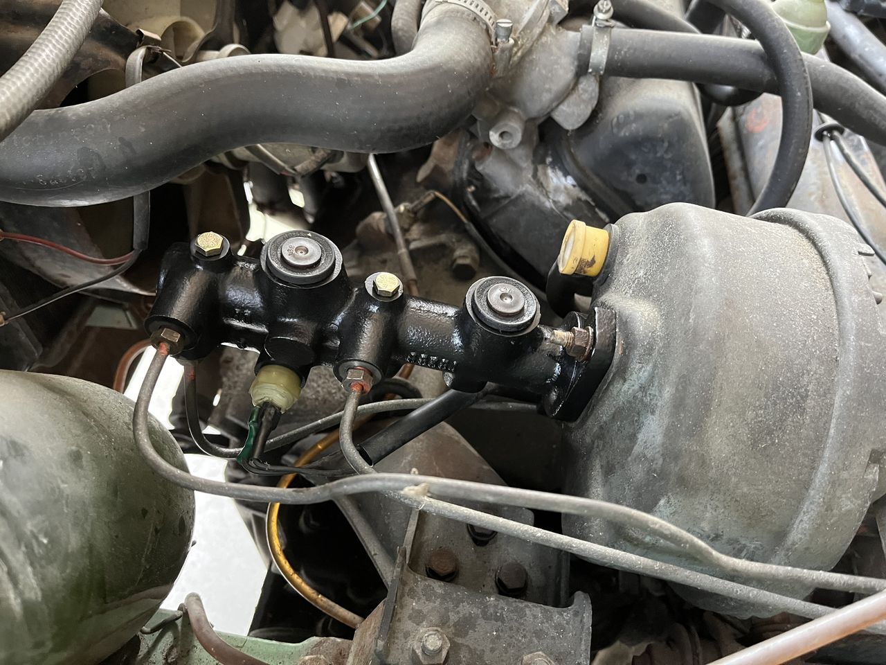

Ferraillage aujourd'hui de cette verole :mad: j'ai passé 5h dessus aujourd'hui
Au programme les freins :mad: il a fallu la mettre sur chandelles, demonter tout et j'ai rincé l'interieur du circuit a l'alcool a bruler car elle va passer en liquide silicone.
Mais mauvaise surprise, le filetage des cylindres pour l'olive hydraulique ne correspond pas :mad: donc baisé pour remonter les freins AR
du coup je me suis concentré sur le changement du maitre cylindre, là çà va c'est le bon :rs: et tant mieux car il m'a couté cher et qu'il est tres rare.
Le bocal etait infame, je l'ai passé aux ultrassons c'etait pas du luxe.
