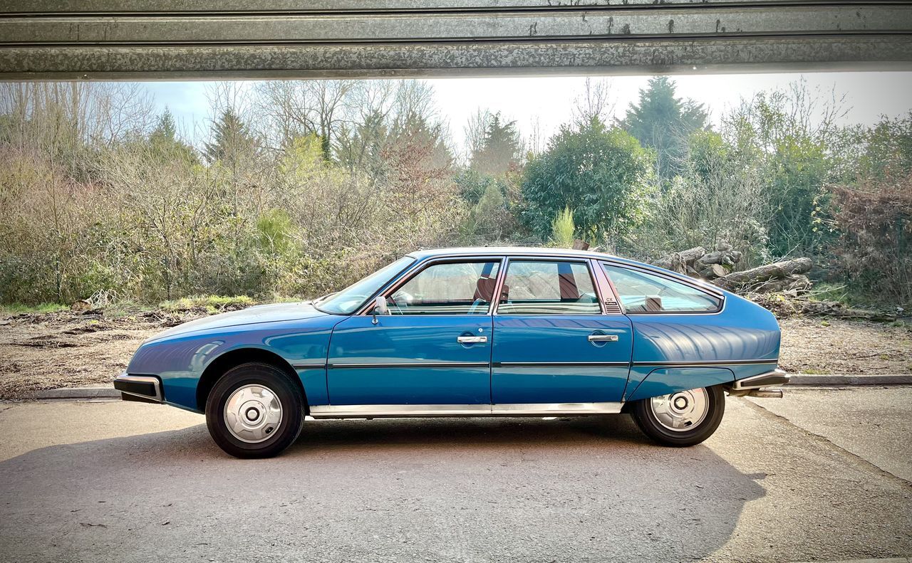

Bon petit tour de tous les 6 mois avec cette CX, qui ormis sa fuite d'huile au palier de vilo entre moteur et boite et le craquement en seconde fonctionne fort bien :ouin: la fuite avec un niveau d'huile à moins de la moitié de la jauge et tres limitéé, çà donne presque envie de la laisser comme çà et de rouler :ddr:
