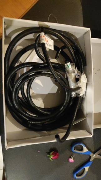

Sinon j'ai reçu mon octopuss hier! Bon, vu le bordel que c'est à faire, je ne suis pas pressé de m'y coller, pourtant va falloir
Chasse :love:
Et tu oublies de mentionner que le train avant ne claque plus :mad:
C'est vrai, c'est important!! Et ça faisait des années que ça trainait! Donc je suis content.
Reste donc pieuvre + para + sphères avant (dont le confort ne me satisfait pas) et on sera bon
Le truc chiant la dedans c'est la pieuvre. Les raccords se font ou avec cette version adaptable ?
Car si c'est ailleurs que sur le berceau ça sera beaucoup plus simple. C'est ça qui est galère, emmancher tout ça à l'aveugle et sans place.
Sphères av, c'est pas un soucis pour toi :ddr:
ça se monte comme d'origine :peur:
Ah merde :ddr:
pour le coup, c'etait vraiment une modif à faire, placer les collecteurs ailleurs pour facilité la maintenance :mad:
Je pense qu'il a voulu privilégier l'aspect d'origine au global
sur quoi portent les différences?
Tu as regardé le site?
En fait tout simplement la pieuvre est séparée en 3 parties (d'origine tout est moulé ensemble)
Et les collecteurs moulés sont ici en métal.
Donc in fine l'entretien futur n visera qu'a changer de la durite... qui n'est autre que de la durite d'essence.
Quand je vois comment c'est déjà galère de tout positionner là ou cela doit entre positionné, avec la pieuvre d'origine, ça me semble encore plus compliqué avec celle ci :peur: il me semble que la durite a un diamètre extérieur plus important. non?
oui car c'est de la durite tressée. On va bien voir.

Le principes du kit Xantia007 est bien mais hélas bien trop copié sur l'original .
Dans l'esprit increvable je verrais plutôt un toron de retour rilsans remontant sur la cloison moteur avant d'être raccordé à un distributeur avec des manchon silicone.
La ce serait c'est presque indestructible.
Moi ça me va bien, parce que mon compartiment moteur aura toujours le look de l'origine. Mais je comprends la démarche de simplification
Bon, pieuvre posée cet après midi. Il me reste à fignoler les fixations des durites, retravailler certaines longueurs mais le plus dur est fait. Donc je finis demain soir. Après ça y'a le commutateur de cligno a remplacer par un neuf et j'aurais fini. Faut juste que je me souvienne comment le démonter sans tout casser
