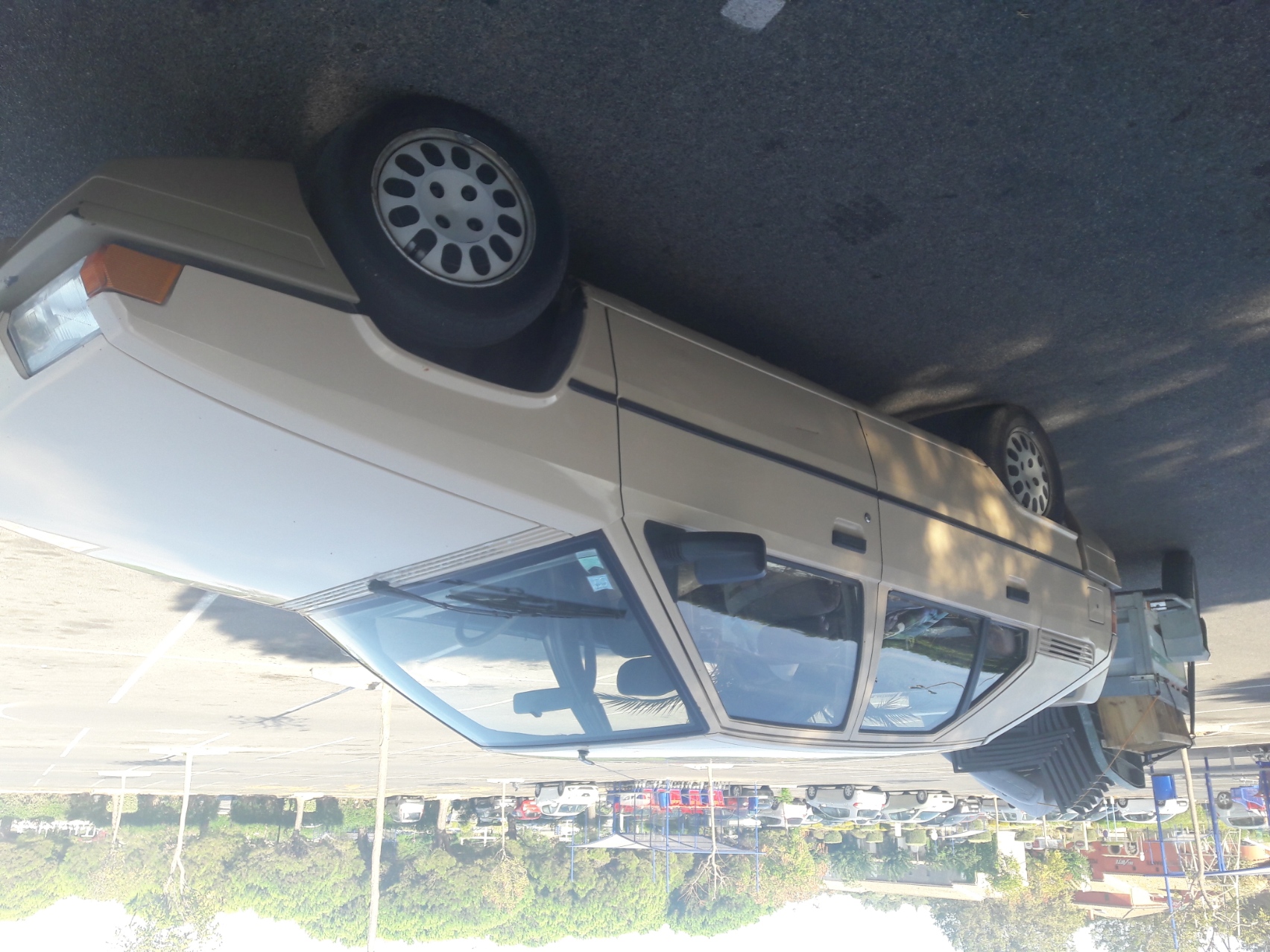

un petit mot pour dire que la BX roule toujours.
assez peu certes, mais régulièrement (quasi tous les week end).
CT passé en janvier du premier coup. toues les rotules de direction et de pivot changées. durit d'alimentation du conjoncteur refaite en durit carburant + durit d'alimentation de la pompe en préventif (craquelé dans les coudes).
plusieurs trajets fais depuis et nickel (dont un peu d'autoroute à 140 bien tapés).
dernière blague, silencieux arrière coupé au raccord avec le tube central. pénible, d'autant que le silencieux est en bon état... je suis en train de voir si je peux le manchonner, j'aime pas trop jeter des truc pas trop usés...
quelques photos de début mai, au haut du Mont Caume au dessus de Toulon.
pas top pour les photos car trop grande, mais j'ai pas trouvé d'autre moyen. si un modo peu les réduire...

Re: Serie 1 de 84 (une 19D, tout simplement)
La couleur est toujours aussi belle. Par contre je rêve ou ce sont des écussons de Golf Boston? Tu sais qu'on a crucifié des gens pour moins que ça?
smarine86
Messages : 57
Inscription : ven. 18 nov. 2011, 13:58
Message par smarine86 »
depuis le temps que je dois les enlever... faut que je le fasse cet été, quand le double face aura ramolli un peu!
