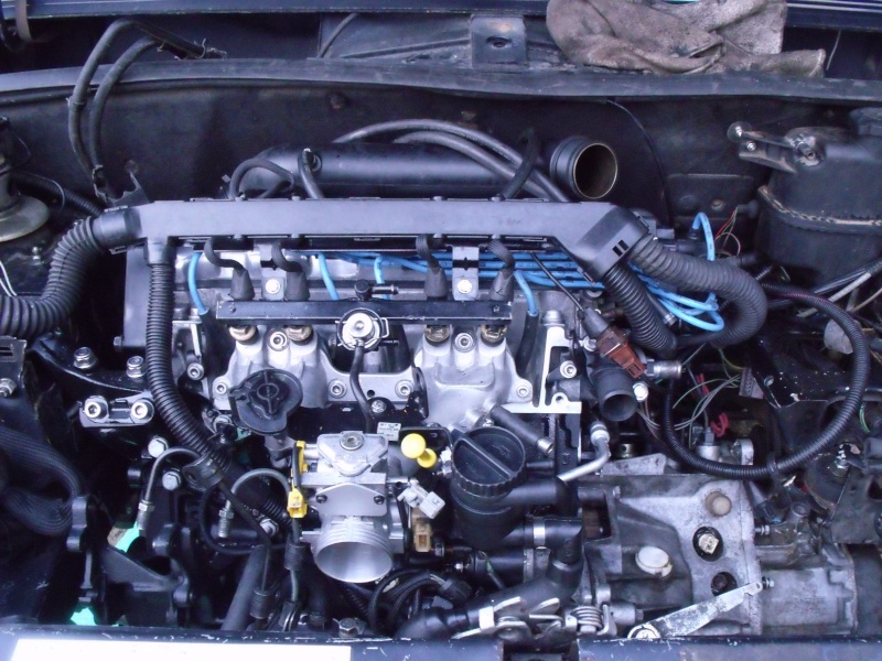

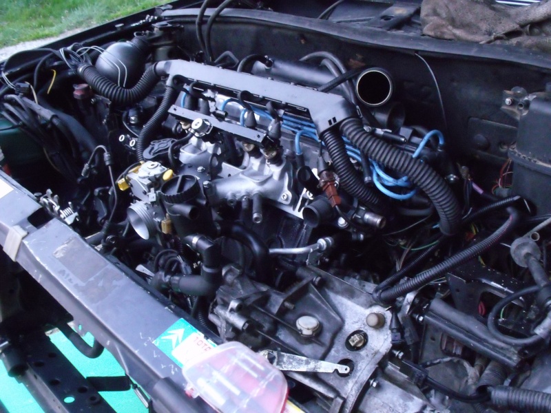

SALUT
moteur refermé !!!
presque prêt a reprendre sa place ,je me suis retrouvé c.. !car les vis qui tienne l'embrayage sur tct et la bx c'est du 8 mm mais sur le vm de l'acav c'est du 7mm
j'espère que j'aurais mes vis pour demain
moteur refermé !!!

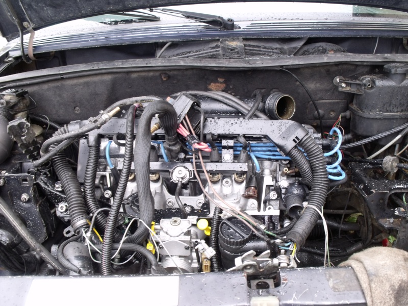

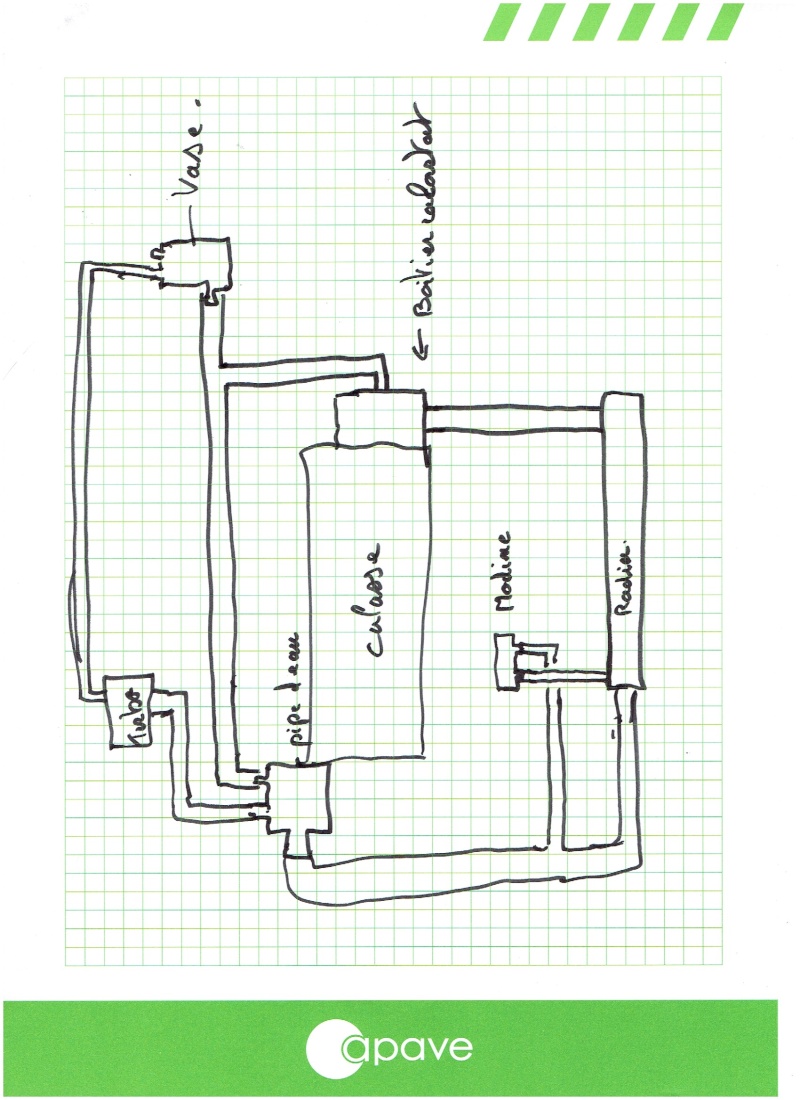

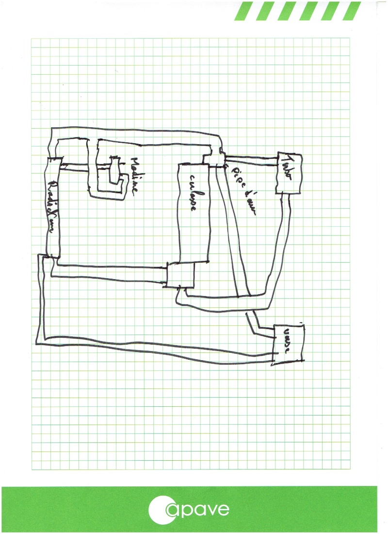

il démarre au quart de tours tourne bien !!!
mais malheureusement j'ai toujours mon soucis de pression dans le vase
il dégueule littéralement
j'en suis au m^me point qu'avant démontage !
soit mon turbo hs ,soit mon circuit de refroidissement ,ou alors le moteur je suis passé à coté de quelque chose !
croquis du circuit de refroidissement j'ai l'impression qu'il y a une erreur!
- Papa_Marco
- Messages : 310
- Inscription : dim. 11 mai 2014, 20:25
Re: bx tct 200 ch en vue
Je ne comprend pas, ton turbo et refroidi par le LDR?
Je n'ai jamais vu ça. Tu as des photos?
car techniquement un turbo monte à 150-200°C donc le LDR la dedans est impossible.
De plus avec ton shéma, ton turbo n'a pas une circulation efficace de refroidissement. Il est alimenté par 2 retour de LDR avec un by-passe plus important donc le flue passe dans le by-passe.
Pour ton turbo si il a besoins d'être refroidi fait un circuit à l'huile. en général il y a un radiateur d'huile pour ça et c'est le circuit de lubrification qui refroidi le turbo.

Il est refroidit par le ldr comme sur tout tct
c'est d'origine refroidi par ldr + huile
donc oui il y a bien une erreur dans mon circuit car j'ai copié le montage du monospace mais sur les monospace le tuyau qui alimente le turbo se trouve dans le bas du vase et moi sur mon montage il es en haut du vase
donc ça marche pas bien
cette semaine je vais tenté se montage
le turbo sera alimenté par la sortie de culasse directement et je rajoute une voie entre le radia et le vase
salut
tite question aux connaisseurs de la bx ?
le capteur phm de ma bv d'origine est t'il placé exactement au m^me endroit que sur les ml du tct d'origine !
pour l'instant j'ai un gros soucis de refoulement d'eau par le vase mais seulement quand je coupe le contact
et je me retrouve avec de l'air qui crache par la purge pendant 2 minutes

Donc en gros, ton circuit n'est pas purgé, ou alors il y a une connerie dans le cheminement que tu as prévu
- richard-sandrine
- Messages : 781
- Inscription : mar. 10 févr. 2015, 15:23
- Contact :

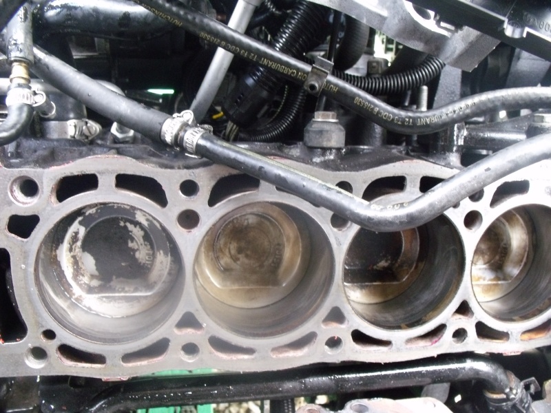

salut
n'y l'un n'y l'autre !!!!!!!!!!!!!!!!!
culasse hs fellé sur 2 ou 3 cylindres
Ah merde !!!richard-sandrine a écrit :salut
le truc c'est de savoir si c'est moi qui est trop gratté ou elle etait déjà malade avant !
la suite demain
- Messages : 10930
Felee en qq min
- richard-sandrine
- Messages : 781
- Contact :

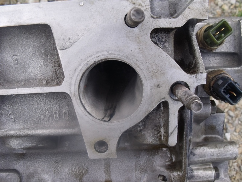

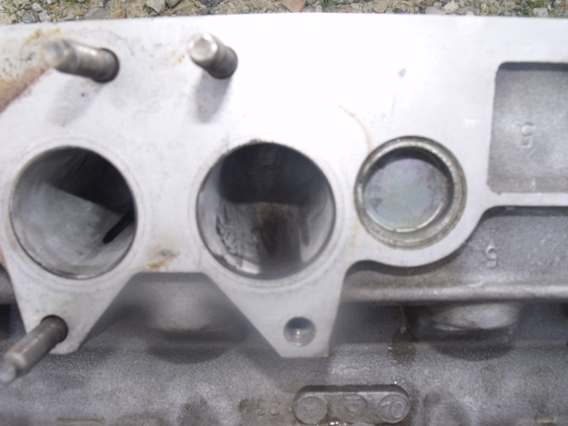

non mais vue que depuis le premier essais de se moteur j'ai des soucis de pression dans le vase
c'est mon avis la culasse hs mais je suis pas sure de mon coup
a savoir aprés la refection le premier démarrage le moteur tourné rond!
au démontage j'ai compris pourquoi le joint du collecteur d'admission cassé
et les masse mal serré
mais si quelqu'un a une idée je prend

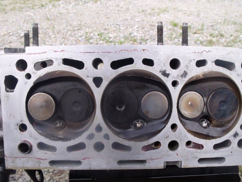

culasse parti en épreuve je serais demain !
Ça n'a pas l'air "évident" sur les photos.
- richard-sandrine
- Messages : 781
- Contact :
c'est pas plus simple en vrai
j'ai rien vue de flagrant c'est pour ça que j'ai décidé de la posé en épreuve
et un contrôle de surface +surfacage
salut
bon la culasse n'est pas fissuré maintenant j'attend le controle de surface
salut
alors la culasse nickel elle n'as absolument rien!

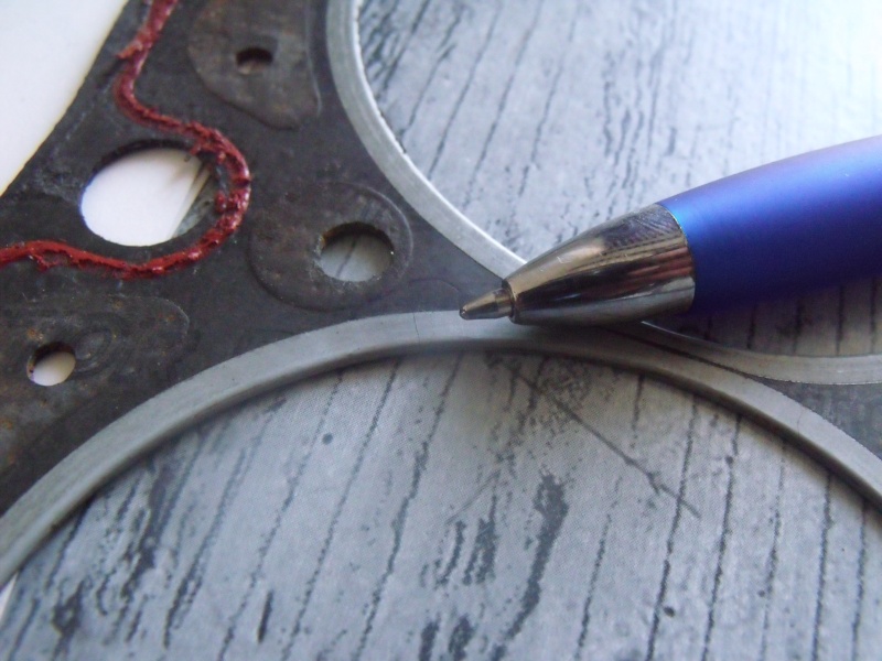

donc re-contrôle du bloc ras !
contrôle de plus prêt du jdc
et là
je vais passé voire le mécano avec pour avoir son avis
mais il y a une belle fissure qu'on sent avec le doigt et a la bino ça fait une belle crevasse
culasse récupéré
jdc de rs en métal commandé j'aurais ça demain !
culasse récupéré
salut
tout est remonté pour faire un essais
j'ai gonflé le circuit de ldr a 1bars ça bouge pas je croise les doigts
demain je fait une tentative de démarrage

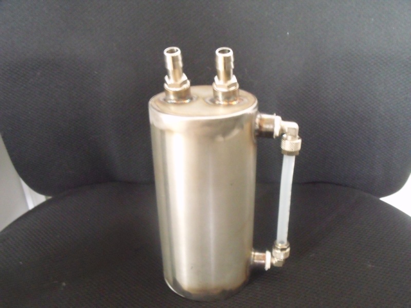

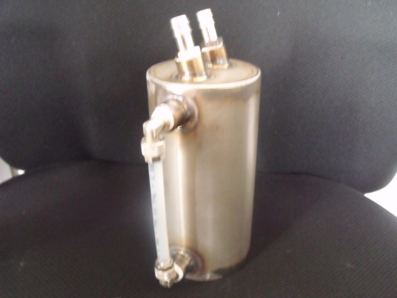

mon récupérateur d'huile fait et offert par un collègue de boulot

Alu ou inox le récupérateur?
Si tu l'as pas vue la voilà, elle est sur ta tête!

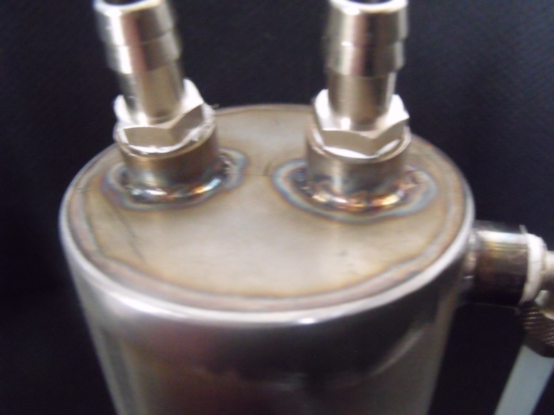

inox ça ce voit. J'ai l'impression que c'est soudé au semi-auto. Une brasure n'aurait pas été mieux?
quoi que au semi les soudure sont bien étanche aussi.
Un beau oil-tank
Un beau oil-tank
salut
c'est de l'inox soudé au tig !
elle a redémarré hier mais j'ai un soucis avec ma poulie d'aac ou l'aac ça bouge et j'ai déjà cassé une poulie !
donc il faut que je trouve le soucis avant de continué
