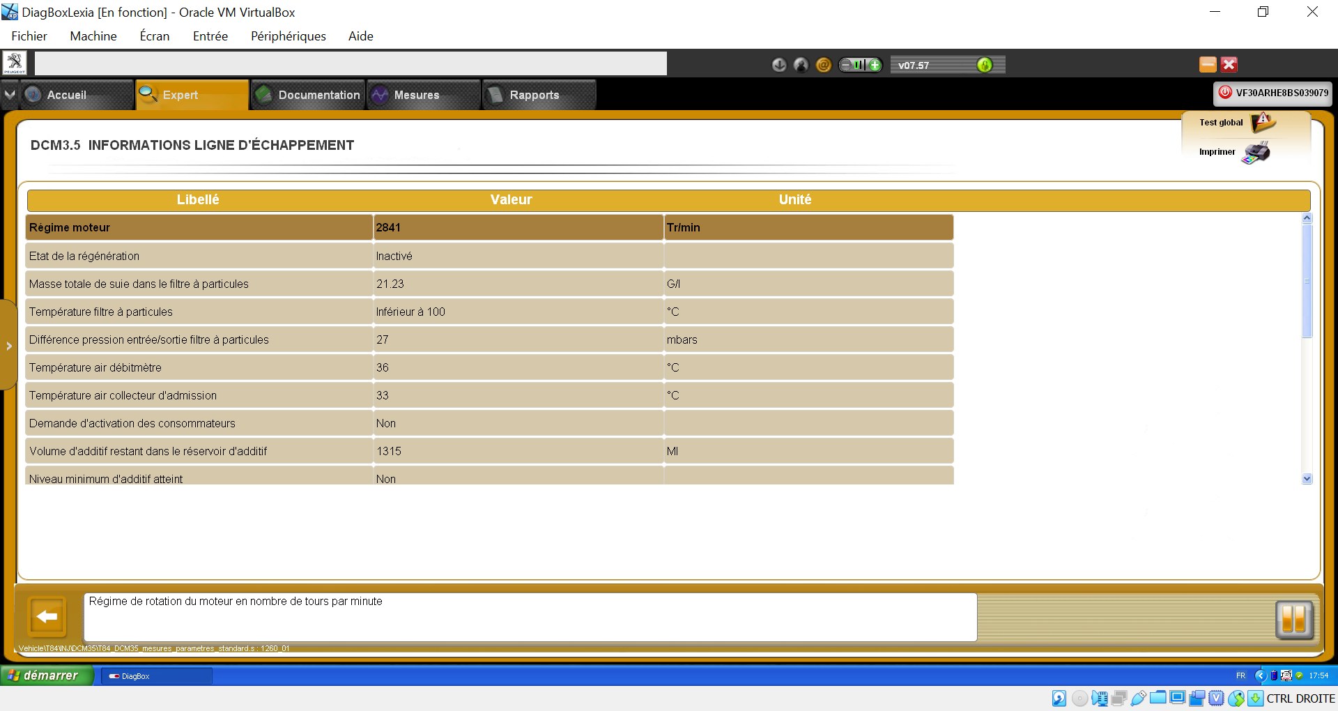

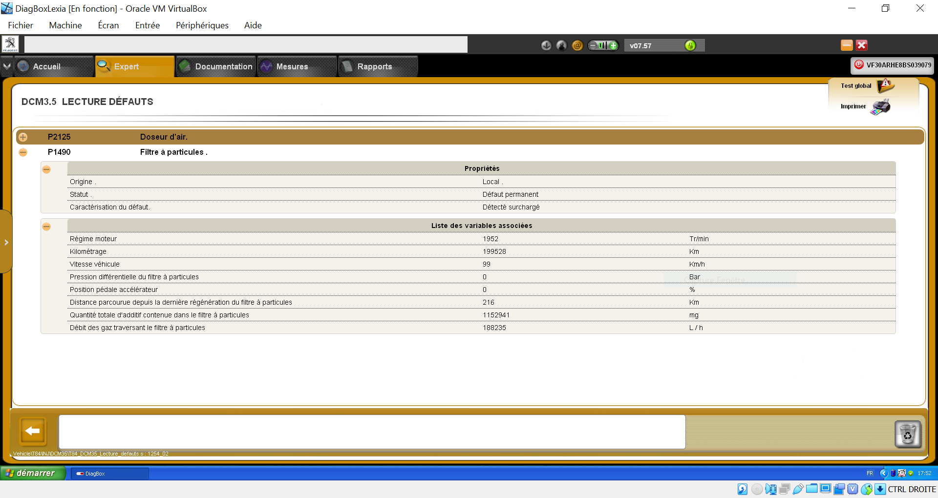

Bon bref, passage au diagbox.
Quelques minutes après le screenshot, le défaut est passé en intermittent.
Une mesure à 3000 tours :
=> Pression différentielle de 25mBars, mais difficile à interpréter en l'état vu que je n'ai pas noté le débit d'air... et surtout que je n'ai pas les courbes ou abaques ! Quelqu'un sait ça ? D'autre part, je sais que le pourcentage de suies est sur certains FAP calculé bêtement par rapport au kilométrage du FAP et non mesuré. Est-ce le cas ici ?
Ce que le screenshot ne montre pas, c'est que la dernière re-génération a été réussie il y a zéro kilomètre. Cela semble cohérent avec l'alarme "risque d'encrassement" qui s'est éteinte quelques kilomètres avant la fin du trajet.
Bref, j'ai effacé les défauts et je vais rouler avec pour voir si ça revient. Auquel cas, je ferai une re-génération forcée, si possible un jour de pluie par respect pour le voisinage. :ddr:

Au ralenti on considère 5 mbar corrects
Et oui souvent chez psa l’encrassement est calculé par les kilomètres.
D’où le fait de lui faire croire à un remplacement de FAP associé à une régénération forcée.
