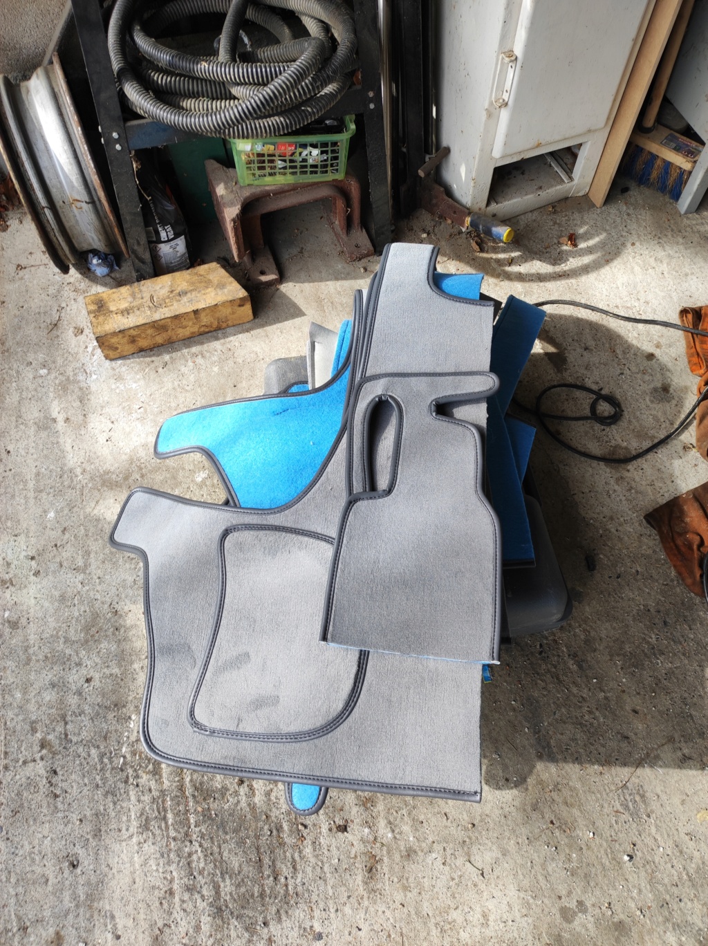

entre temps, les moquettes de la traction sont arrivées
fort gaulois.

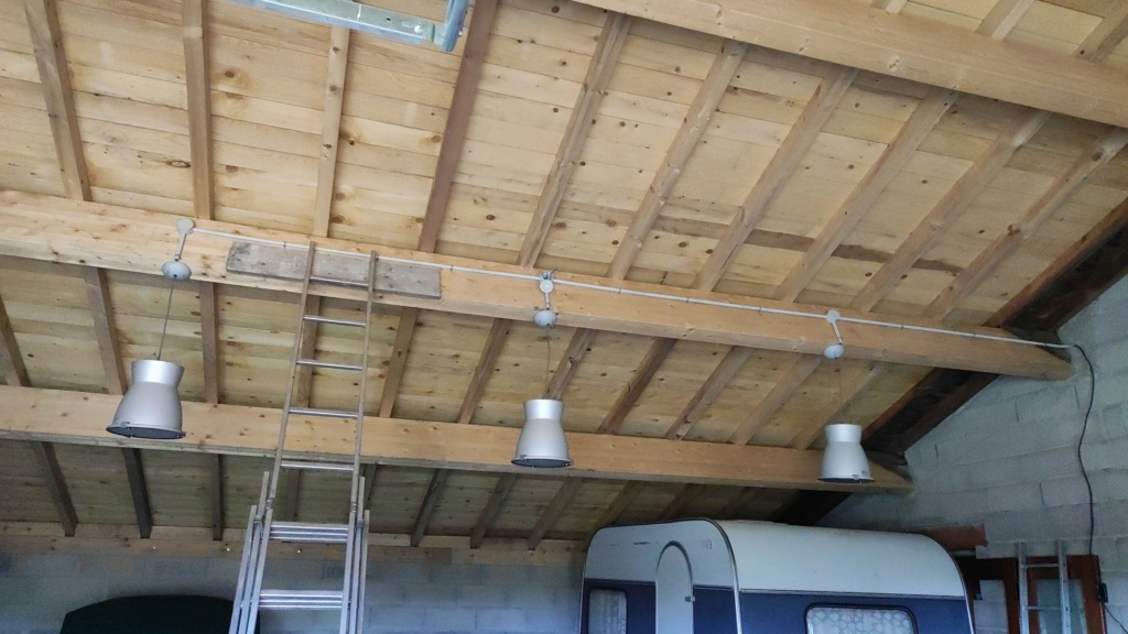

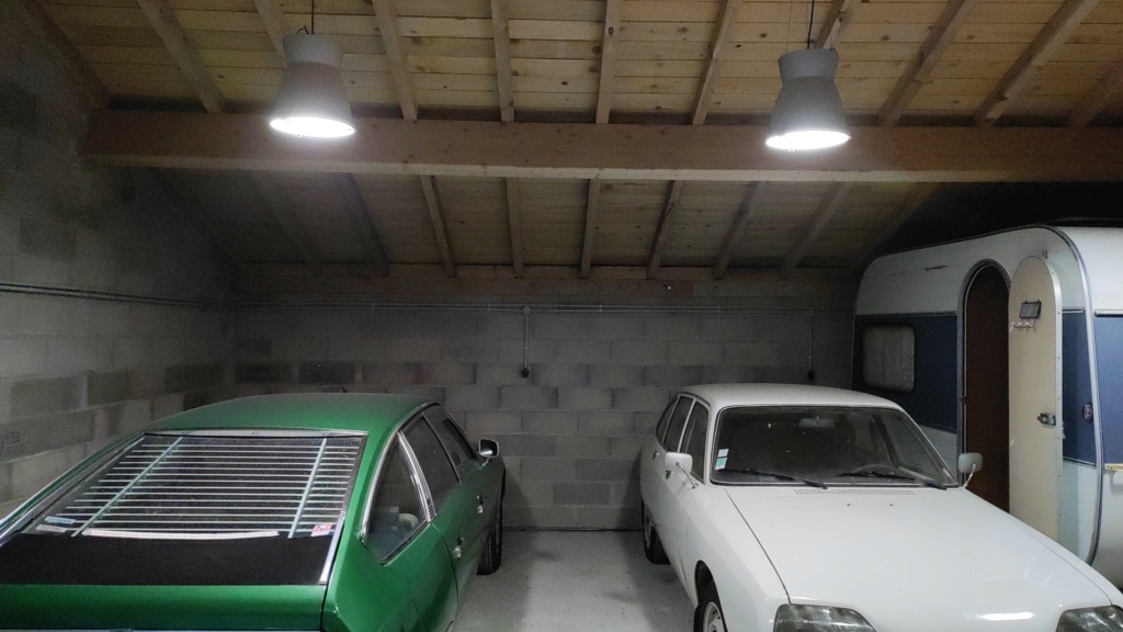

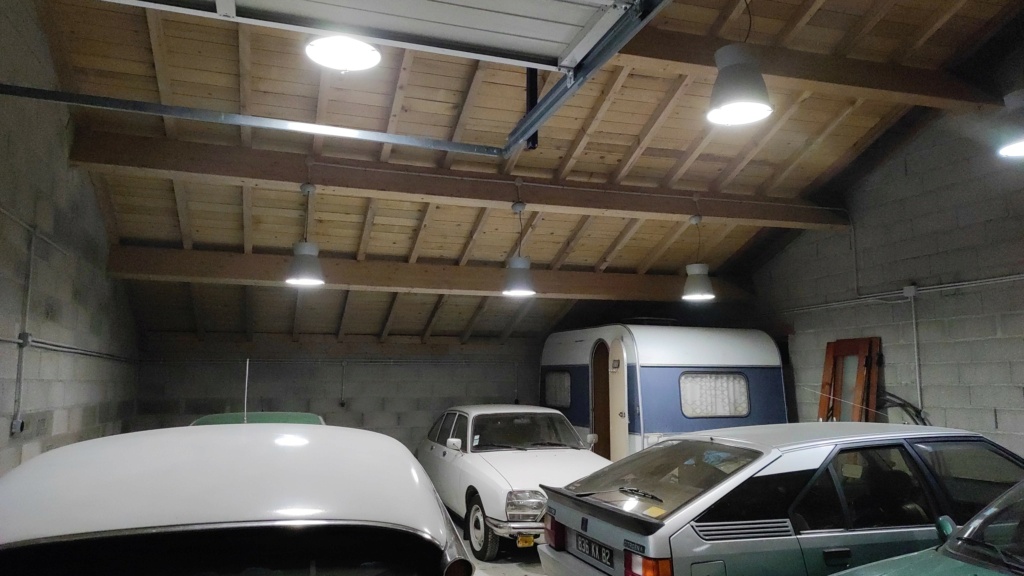

C'est beau ! Tu avais calcule que ca passerait bien pour la caravane ?
Oui, les spots sont réglables en hauteur via des câbles. C'est bien pénible à faire d'ailleurs
Ca continue, pas super à l'aise en hauteur avec le spot dans une main et la visseuse dans l'autre... mais ça passe
ouais, j'aime pas trop non plus, un échafaudage est plus sécurisant, mais c'est cher et ca prend de la place quand tu ne t'en sers par
mais c'est moins cher que rester paralytique toute sa vie

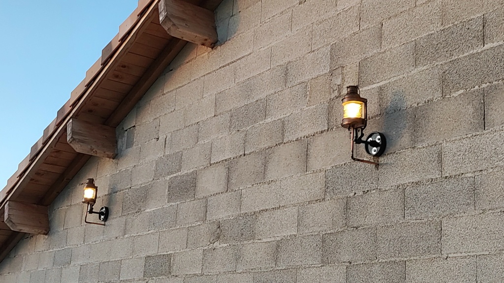

c'est quoi les lampes que tu as installées ?
Ce sont des spots industriels de la marque LANZINI. Trouvés sur LBC.

L'éclairage extérieur à base feux de bateaux reconditionnés
