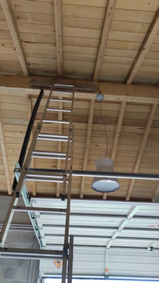

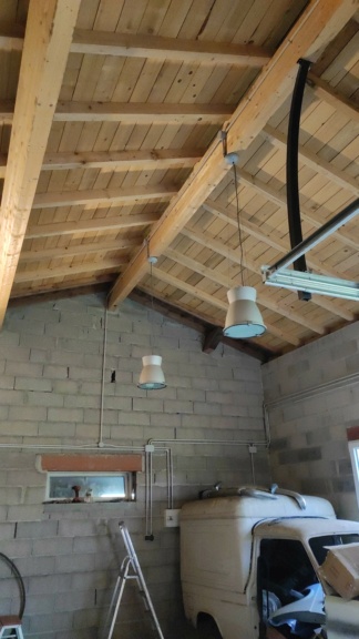

C'est beau ! Tu avais calcule que ca passerait bien pour la caravane ?
Messages : 8329
Oui, les spots sont réglables en hauteur via des câbles. C'est bien pénible à faire d'ailleurs
Messages : 8329
Ca continue, pas super à l'aise en hauteur avec le spot dans une main et la visseuse dans l'autre... mais ça passe

c'est quoi les lampes que tu as installées ?
Messages : 8329
Ce sont des spots industriels de la marque LANZINI. Trouvés sur LBC.

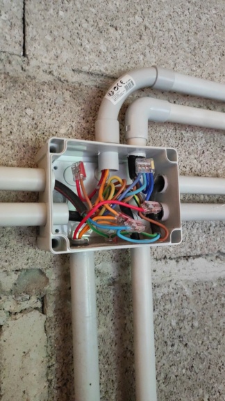

Messages : 8329
Messages : 8329
L'électricité du garage est terminée !
