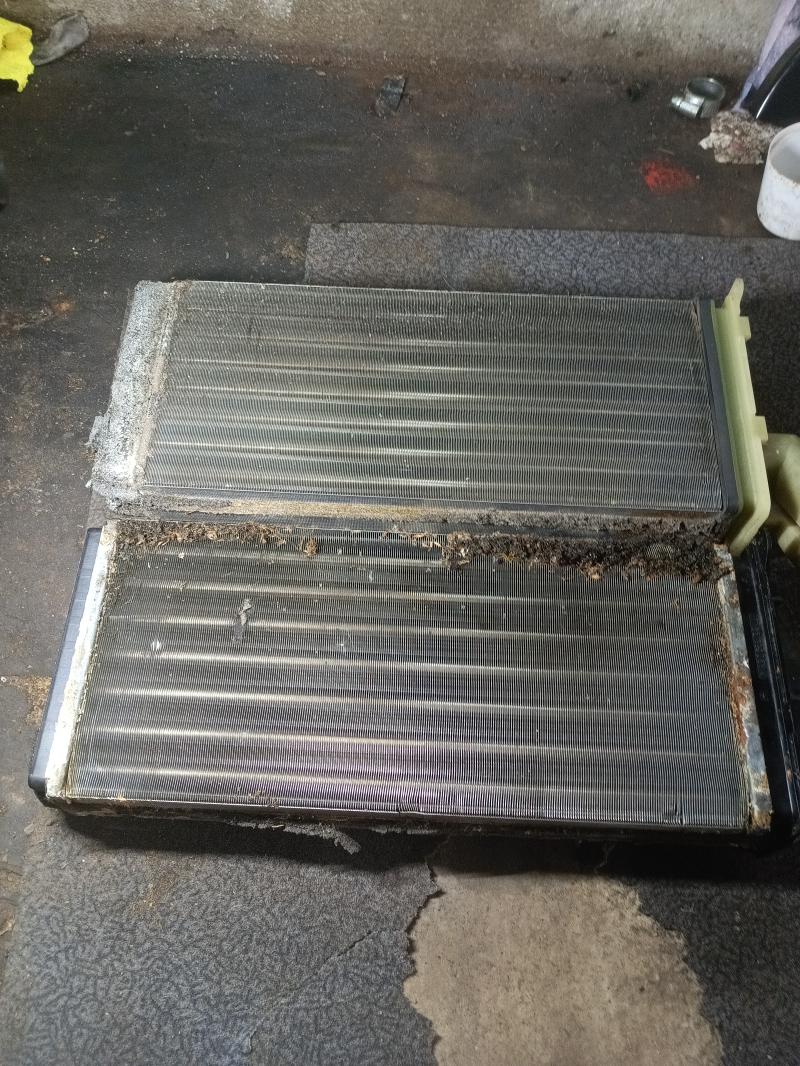

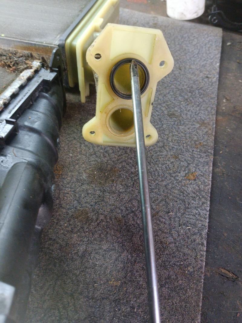

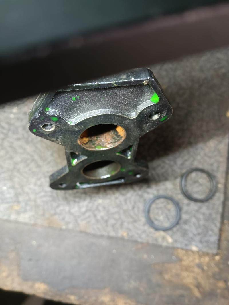

Mission étanchéifier le système de chauffage qui fuit dans l'habitacle:

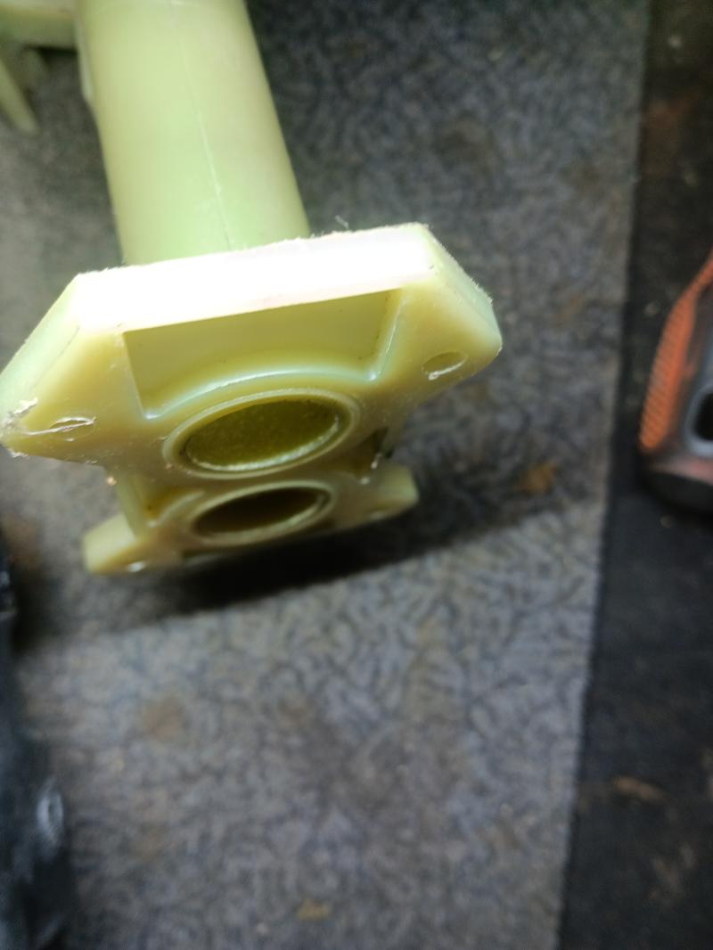

Le vieux radiateur rouillé et le "nouveau":
Le vieux a un plan de joint plat et pas le récent:
Le second a donc plus d'appui même le joint tassé:
Montage à blanc, finalement on peut presque mettre de la pâte à joint autour pour faire double étanchéité , quand je dis ça, juste entourer autour de joint une fine pellicule, pas un gros boudin qui pourrait fausser le serrage?????
Et faut que je trouve ces deux durites qui fuient, une bonne adresse? Car on trouve de tout...
Merci d'avance.

Tu m'intéresse avec ton radiateur. Il faut que je fasse le mien mais je ne l'ai pas sorti.
Pour la pieuvre j'ai mis de la durit carburant gates mais mon montage n'est pas d'origine. Il y a technocitro et xantia 007 qui fabriquent des raccords 4 voies.

Pour la dépose du radiateur de chauffage, j'ai mis des infos sur un des posts avant.
Facile à enlever ,la misère à remettre.lol
Bon pour remonter le radiateur de chauffage, le centrer avec le robinet faut y aller comme un cochon sinon t'as l'impression qu'il y a 10mm de trop.
J'ai mis les joints avec de la pâte autour ,j'ai posé avec mon doigt pour que ça soit lisse.
On verra demain si c'est étanche.

Finalement tu as opté pour quoi comme joint pour le robinet?
Elle est chouette!
Elle est chouette!
Re: Le Leiji's Spaceship.
Ceux du bloc donneur qui étaient étanches en plus de pâte à joint.
J'ai pas trouvé ce que je voulais en torique.

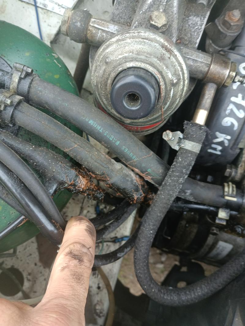

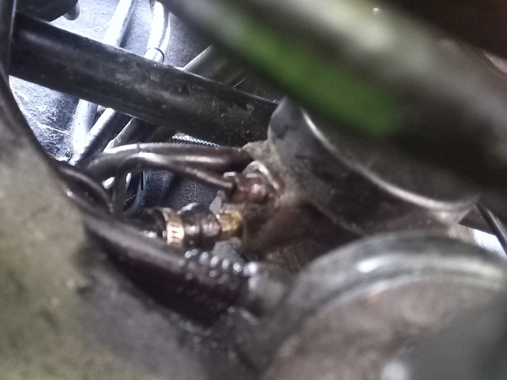

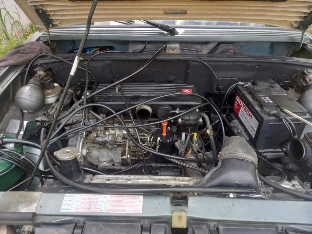

J'en ai deux qui fuient.
Celle ou y'a un petit retour en plus d'une plus grosse section.
Une pareille mais avec deux petits retours.
Donc faut prendre deux répartiteurs?
ça revient au même prix que le faisceau complet.Aïe.
J'avoue que je suis paumé.

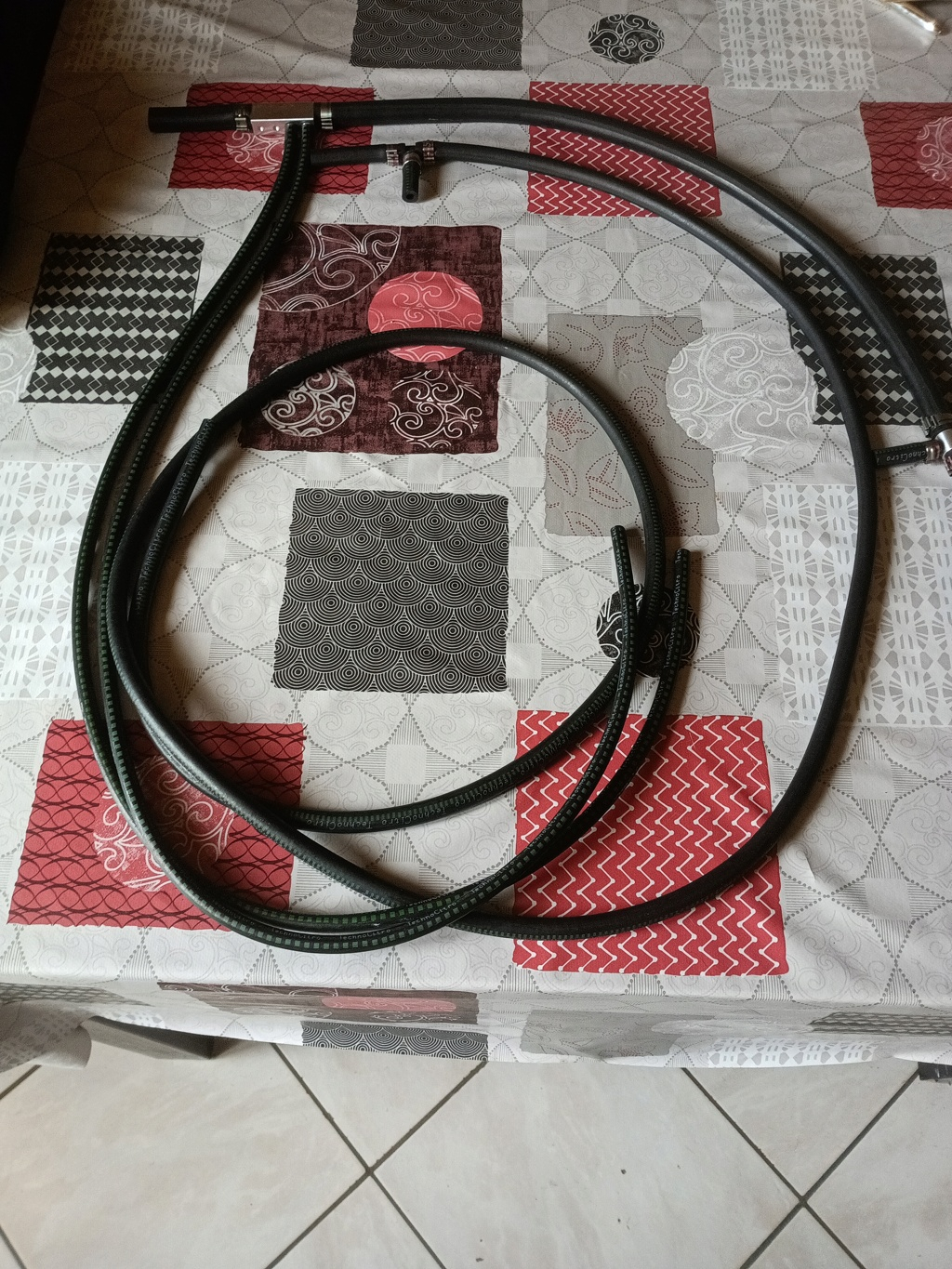

Ça doit être la même chose que ca .
A cela prêt que pour celle-ci est en montage Xantia.
Quelques photos du déroulé.
Début d'installation.
Retour de fuite et son collier mal accessible
L'autre coté est accessible.
Fait l'an dernier en août par 36°
Par ce que je ne fais rien comme tout le monde

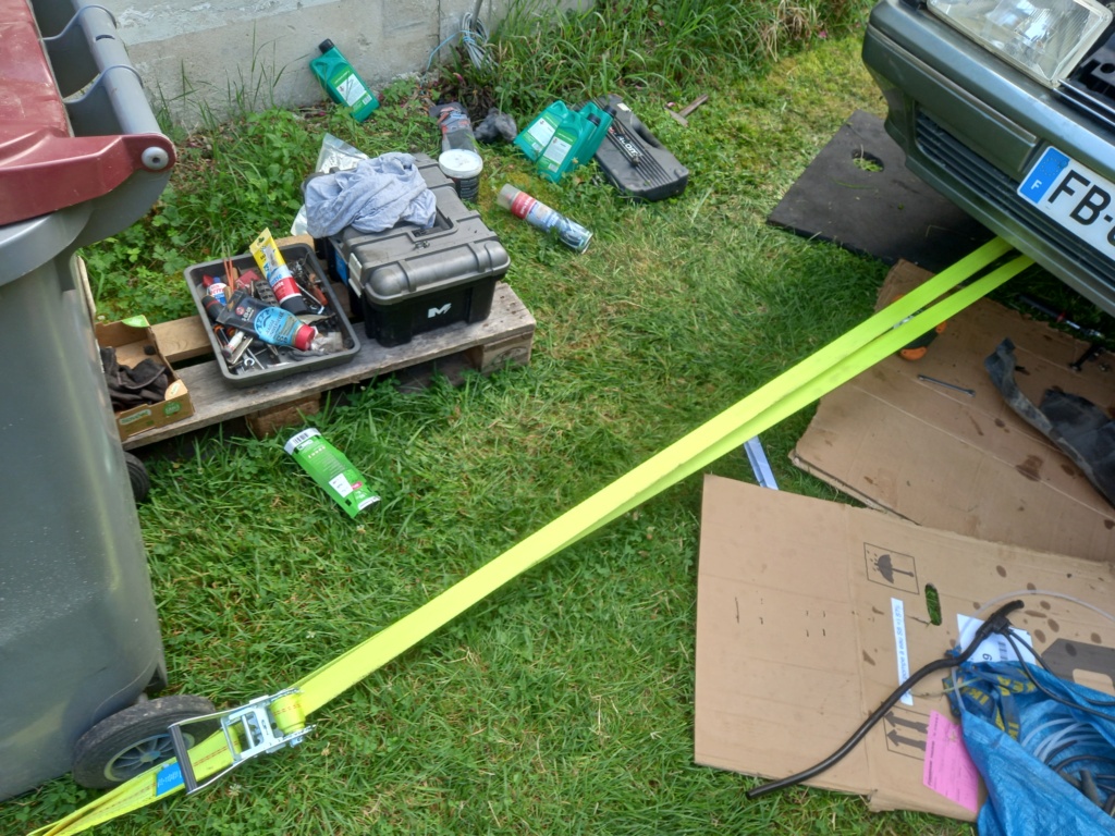

L'astuce consiste à tirer le bas du moteur afin de gagner les précieux centimètres pour y passer les (mes gros) doigts.
Certains démontent le cardan en tout cas pas moi

Je te joins également le lien de ce que j'ai fait l'an dernier.
5000km effectués, pour le moment j'ai un suintement à régler, sur un coude au bocal (juste un collier à rajouter et ce sera réglé).
viewtopic.php?t=4602&start=520
C'est pas parfait mais c'est fonctionnel. Et on voit bien le raccord technocitro près du bocal.

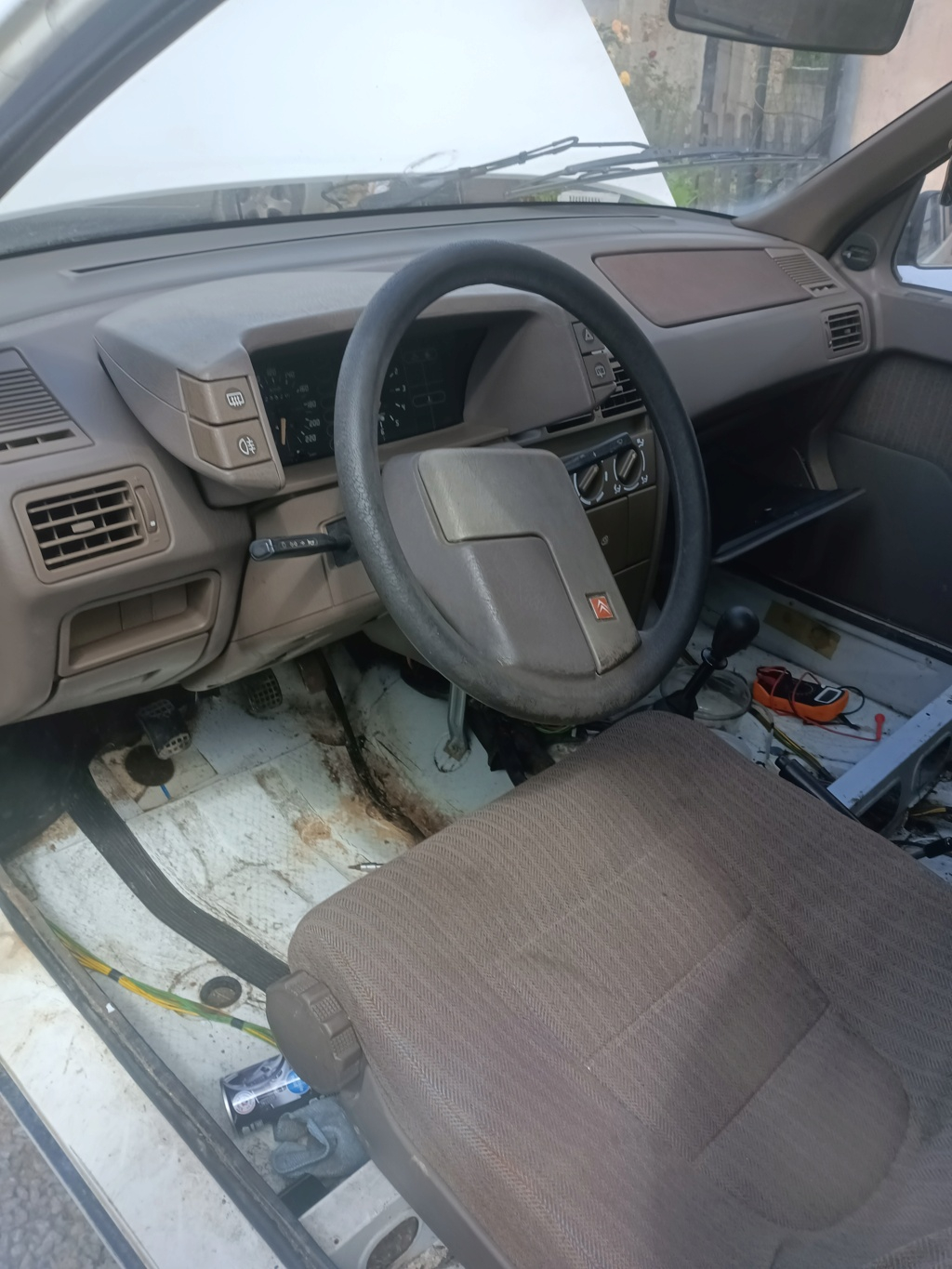

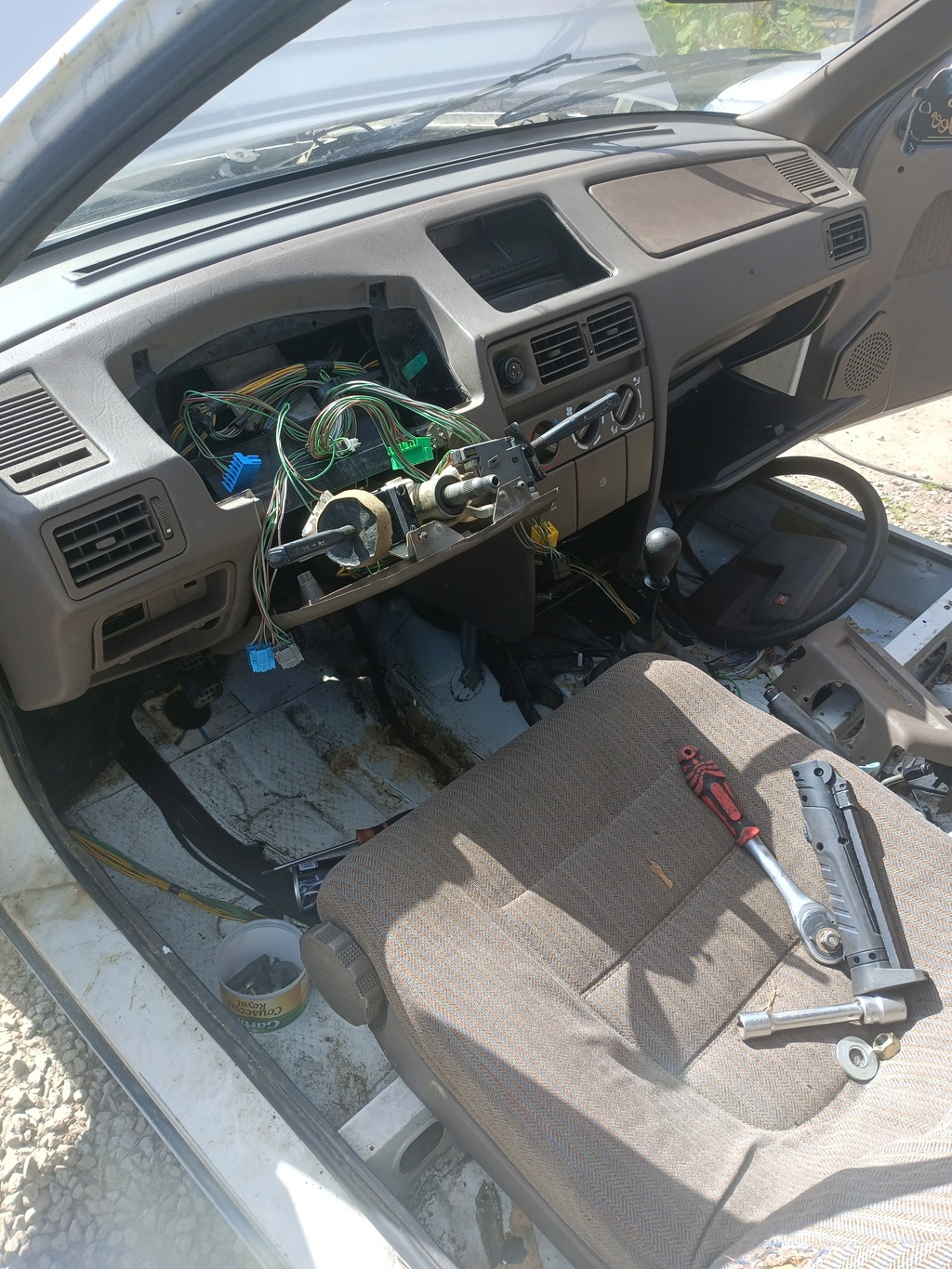

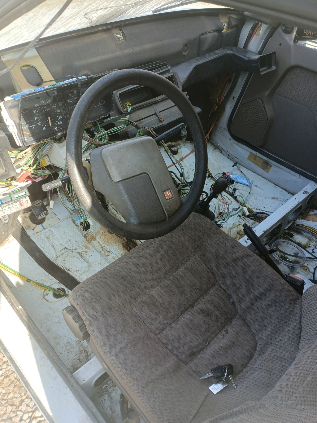

Et hop j'ai bien avancé:
Je suis bloqué:

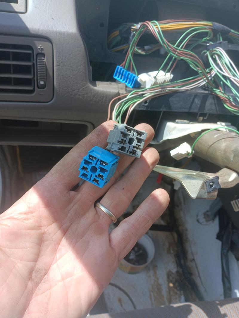

Je sais plus quel est celui pour l'antibrouillard et celui pour le dégivrage.

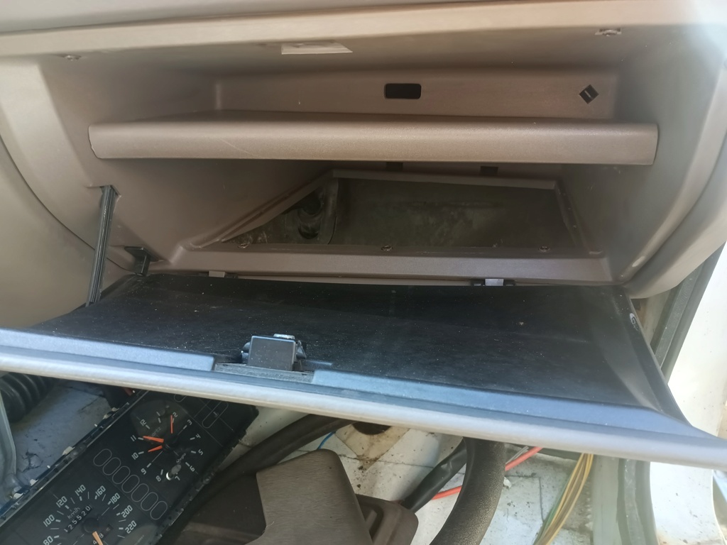

J'ai une boite à gant avec fermeture, ce qui n'était pas le cas de celle d'origine.
Est ce que quelqu'un à la pièce de blocage svp?
Demain soir, j'irai chercher une machine pour shampouiner les moquettes.
Je suis bloqué:

Je craignais de voir une saucisse bien cuite à la place de la planche de bord, finalement elle est pas si mal finalement
Petite remarque Harlock. La sellerie ici Épicea beige est spécifique à l' Am89 et ce niveau de finition RD et RS c'est donc rare (très) et en l'ocurence quasiment introuvable en occasion, si tu tiens vraiment a les conserver preserve les .

Salut, la couleur de tes connecteurs n'est pas documentée dans le schéma électrique? De même celle de tes fils?

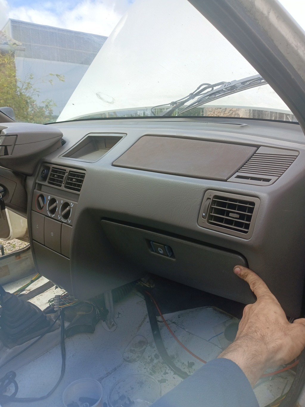

Je vais essayer de l'entretenir déjà.
J'ai demandé des devis pour qu'un pro nettoie les sièges les portes et les moquettes.

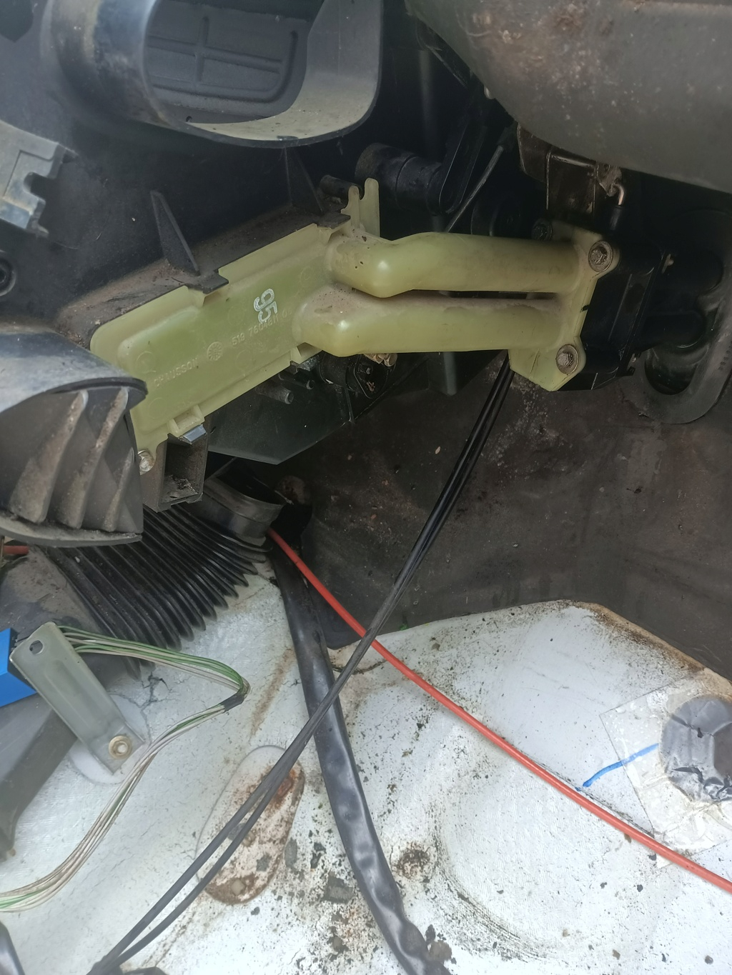

Sinon pour pas m'embêter, j'ai sortie le contacteur de dégivrage et j'ai regardé avec lequel j'avais du jus qui arrivait à la lunette arrière. lol
C'est remonté:
Comme vous voyez ,ça ne va pas être possible de conduire et de tenir le couvercle de boite à gant.
Est ce que quelqu'un a le système de verrouillage svp? Et il faudrait un feu arrière gauche aussi lol
A part ça , c'est une vrai BX j'ai une fuite sur le berceau à droite, ça n'en finira jamais.
C'est remonté:

Beau boulot, la planche de bord est en bel état. Le couvercle de boite à gants supérieur me semble cuit par contre. Je vois que le levier de réglage du rétro extérieur droit est cassé, tu as ce qu'il faut ?
Oui j'ai le bout manquant, faut que j'essaie de le recoller.
Il me manque surtout ce qu'il faut pour que la boite inférieure ferme.
Celle supérieure en effet n'est pas de la même couleur mais bon c'est toujours mieux que la planche décolorée et percée que j'avais avant lol

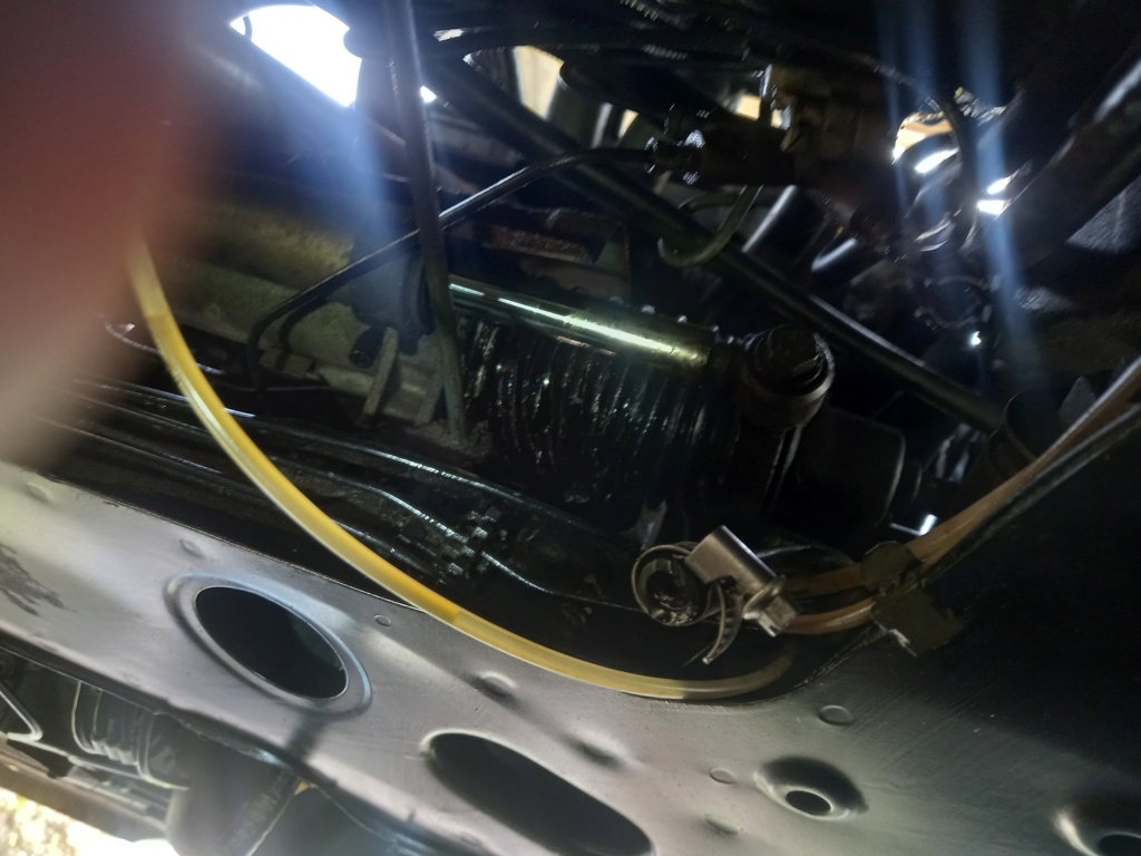

Maintenant faut que je trouve pourquoi j'ai une grosse tache de LHM sous le berceau.

Peut-être parce que c'est tout simplement une BX ?Harlock a écrit : jeu. 6 juin 2024, 21:07 Oui j'ai le bout manquant, faut que j'essaie de le recoller.
Maintenant faut que je trouve pourquoi j'ai une grosse tache de LHM sous le berceau.![]()
(Cette réponse aura fait avancer cette discussion d'un grand pas)
Une BX qui ne fuit pas, c'est qu'elle n'a plus de LHM, plus d'huile, plus de carburant et plus de LDR.
C'est venu d'un coup, les retours peut être. pour l'instant je fais dedans, je retournerai sur la mécanique plus tard.
Quel coté du berceau ?
Coté conducteur, tu as souvent le retour de vanne de piorité qui lache, ca se fait bien et même sans lever la voiture, juste braquer les roues
Coté droit, le pire, lol
J'avoue que je l'ai pas bougé depuis le début de semaine, même pas pour la monter sur les cales.
J'attends un pro pour les sièges , moquettes pour finir le remontage de l'avant.
Après ça sera la fin des vacances donc retour au hangar.

Tant que ça coule, c'est qu'y en a encore...
Sans rire, ça vient pas de ta pieuvre qui a fini de cuire?
Les gars, vous philosophez sur de la jointerie qui a bientôt quarante ans d'âge
Si percé certaines durites siphonnent le réservoir
A droite c'est souvent la grande pieuvre,
Les jonctions des rilsans qui partent a l'arrière, voir le rilsan coudée planté à la verticale le retour de vérin droit.
Bon c'est la pieuvre qui coule jusqu'au bas du berceau ou une des petites Durits de retour.
Rien de grave finalement, je pensais que c'était la pièce hydraulique au nom inconnu posé sur le berceau, qui elle est bien étanche.
Va falloir poser.
Et comme le joint spi neuf que j'ai mis sur la boite fuit , ça sera sûrement plus aisé de changé tout ça le cardan enlevé.
J'adore cette caisse, je vais l'appeler la Merguez finalement.
Va falloir poser.
Bon finalement bonne surprise, ce ne sont pas des moulages mais des boitiers de dérivation lol
Du coup, dans 30 ans, j'aurais juste les durits à remplacer.
C'est du Xantia007?
- Messages : 12868
Pour en avoir monté sur ma 14 je peux te répondre non.
çà tient pas 30 ans?demesmaeker a écrit : lun. 17 juin 2024, 19:34 Pour en avoir monté sur ma 14 je peux te répondre non.
en tout cas çà a l'air super chasse
ça a l'air de bonne facture
Franchement on aurait eu ça d'origine...
- Messages : 12868
Non, c'est juste que là visiblement c'est uniquement usiné, les refabrications Xantia007 c'est usiné et soudé, les collecteurs ne ressemblent pas du tout ç ça.stuf a écrit : lun. 17 juin 2024, 20:11çà tient pas 30 ans?demesmaeker a écrit : lun. 17 juin 2024, 19:34 Pour en avoir monté sur ma 14 je peux te répondre non.
en tout cas çà a l'air super chassesi çà pete sur la bleue je veux çà
