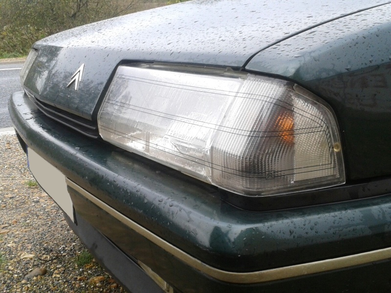

Allez, photo de famille car elle est partie aujourd'hui...chez mon oncle à 15 km.
Je ferais la distribution cet été.

il faudrait trouver un systeme pour la bande du pare choc de la BX. inutile de récuperer çà quelque part elles sont toutes enculées, et j'avais trouvé une NOS il y a 4 ans pour la brun maya, et elle s'est enculée en 3 mois d'intempéries :ddr:
au pire boucher les trous des agraphes et peindre l'interieur en noir satiné çà le ferait.

Les joncs de PC ça refait très bien.
Moi j'adore les réformer, mastiquer les dernières petites traces, et les peindre.
En général je refais deux jeux d'un coup c'est gère plus de temps qu'avec un jeu.
Enfin la sur l'ambulance c'est les mêmes que pour le break en trouver n'est vraiment pas chose aisé.
Messages : 2183
Re: XM 2.0i de 1997
Vais enlever les agrafes et mettre du scotch. :ddr:
