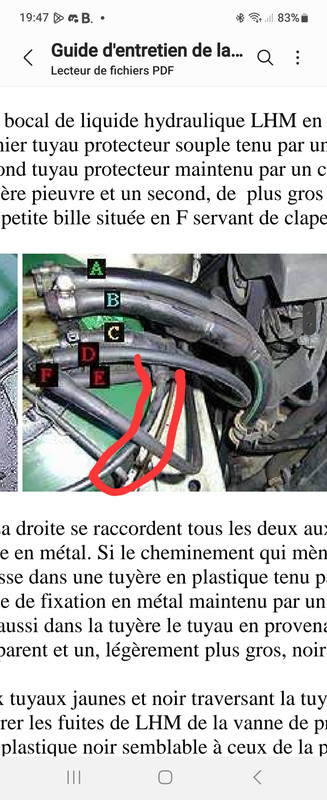

Re: Ma 16 TRS BVA de 1987
J'ai un problème sur la grande pieuvre !
Je viens de passer 2h à essayer de raccorder les deux tuyaux qui vont vers l'arrière, ça ne veut pas rentrer
Sur la nouvelle pieuvre il y a deux petits tuyaux blancs dans les raccords qui ne sont pas présents sur celle d'origine. Ils font la même taille que ceux auxquels je dois les raccorder donc j'y arrive pas !
C'est certainement prévu pour rallonger ces raccords mais je ne sais pas quoi faire pour les relier ? Jai essaye d'utiliser des morceaux de l'ancienne pieuvre mais aucun bout ne va, soit c'est trop grand et j'ai peur qu'il y ait des fuites, soit c'est trop petit et je peux pas rentrer le raccord.
Des idées ? Help
Des idées ? Help

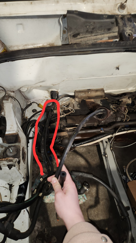

J'essaie de vous mettre une image pour que ce soit plus clair :
C'est à cet endroit.quil y a deux petits tuyaux intégrés dans la nouvelle pieuvre qui ne sont pas présents d'origine
Les deux bitoniaux sont faits pour être enlever
J'ai réussi à enlever le plus petit mais pas le plus gros, même avec une pince plate j'y arrive pas jd comprends pas..
Je réessaie demain
Je réessaie demain
Tu peux chauffer pour ramollir le le caoutchouc puis retenter de l'extraire.
Sinon tu perce à un diamètre plus petit que le retour rilsan.
Attention toutefois avec cette dernière méthode c'est risqué si le forêt engage brusquement dans la matière.
Un coup d'eau savonneuse et essayer de la faire passer entre le plastique blanc et le caoutchouc
Ça a marché avec un bon coup de wd 40 !
J'ai pu faire les raccords vers l'arrière, par contre je me suis rendu compte que j'avais pas de colliers de serrage à la bonne taille, je vais en chercher demain. A suivre
