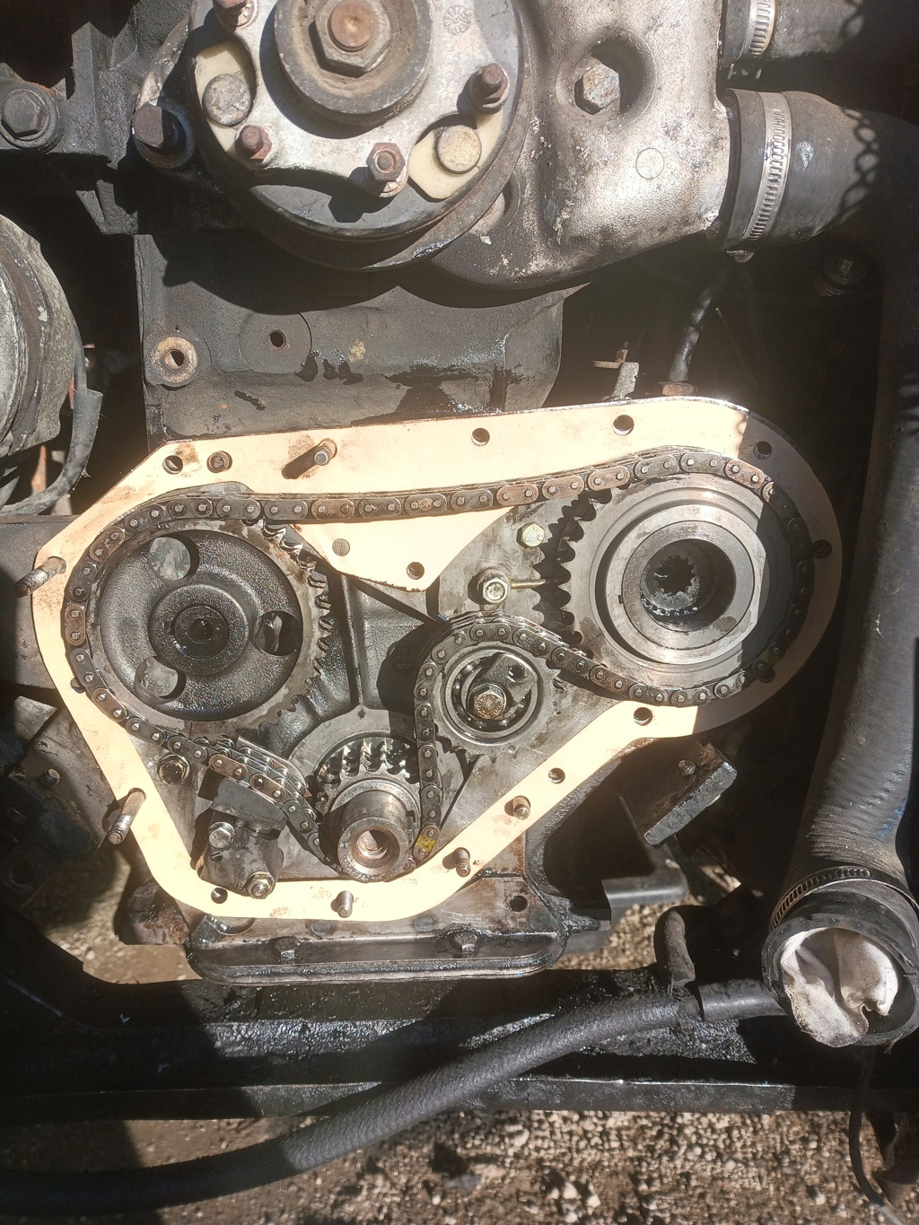

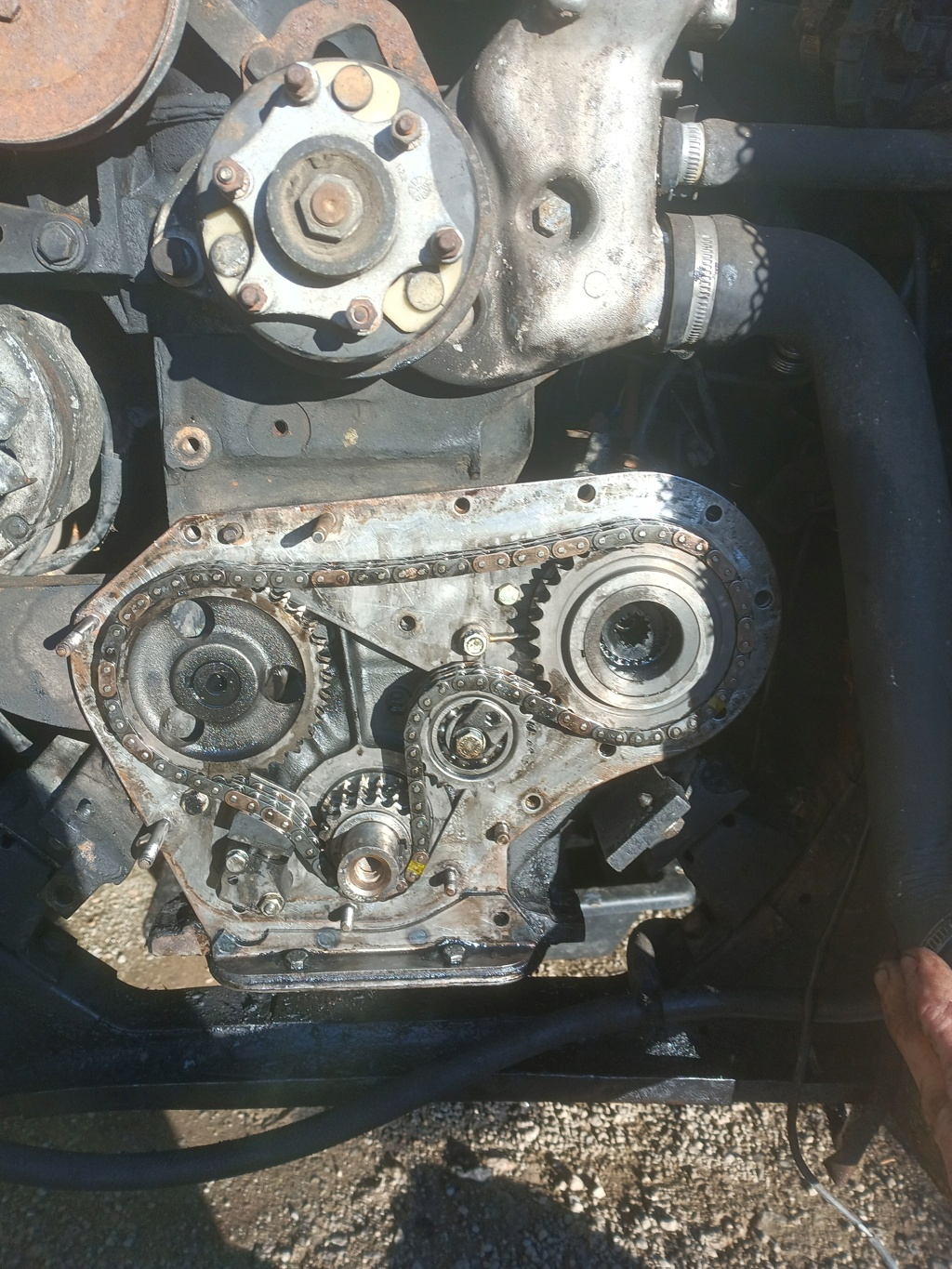

Re: Peugeot J9
Quelle galère ce joint collé depuis 30 ans.
Il me reste des morceaux encore à enlever avant de mettre le nouveau.
Carter juste cposé pour l'instant.

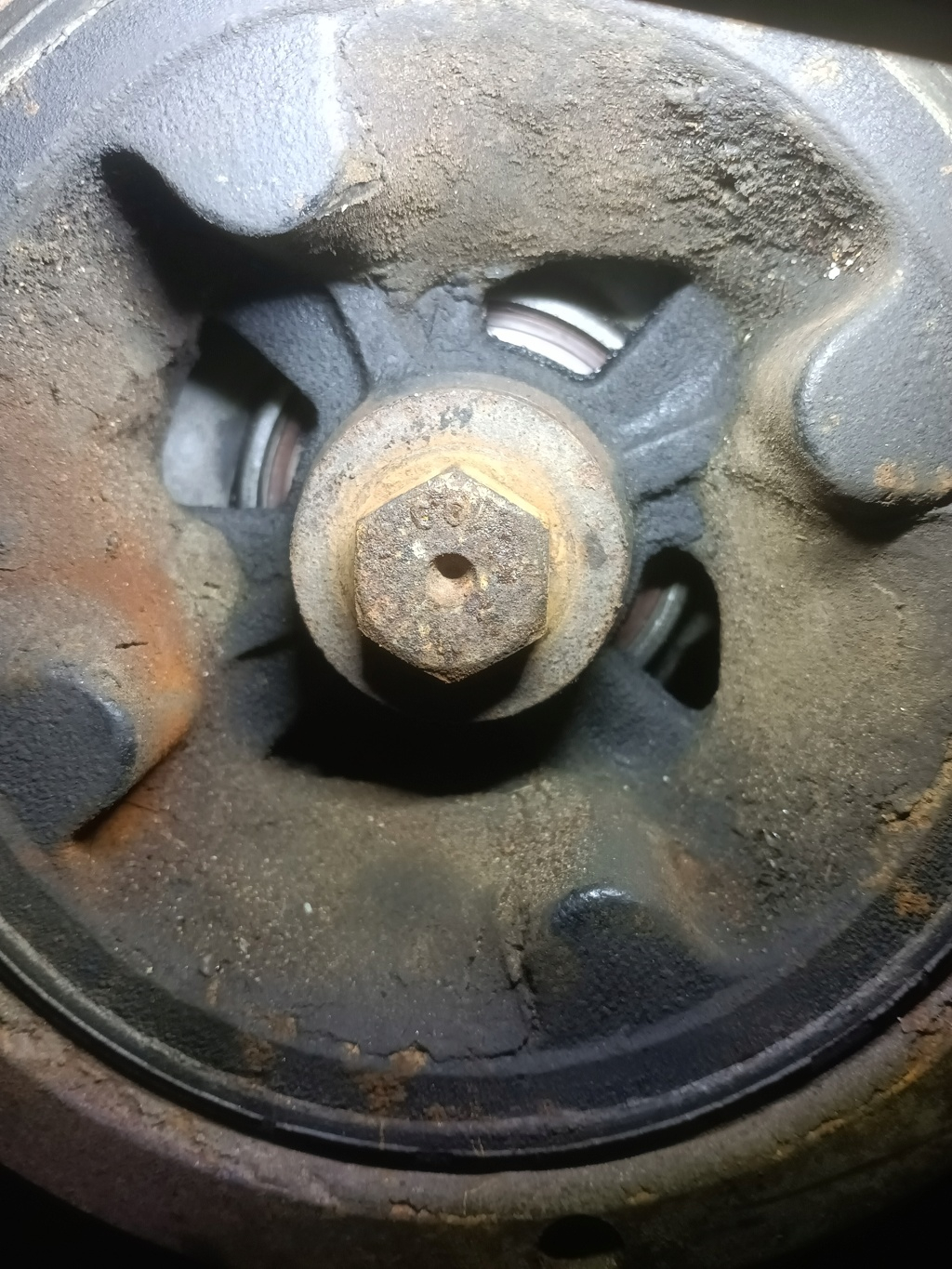

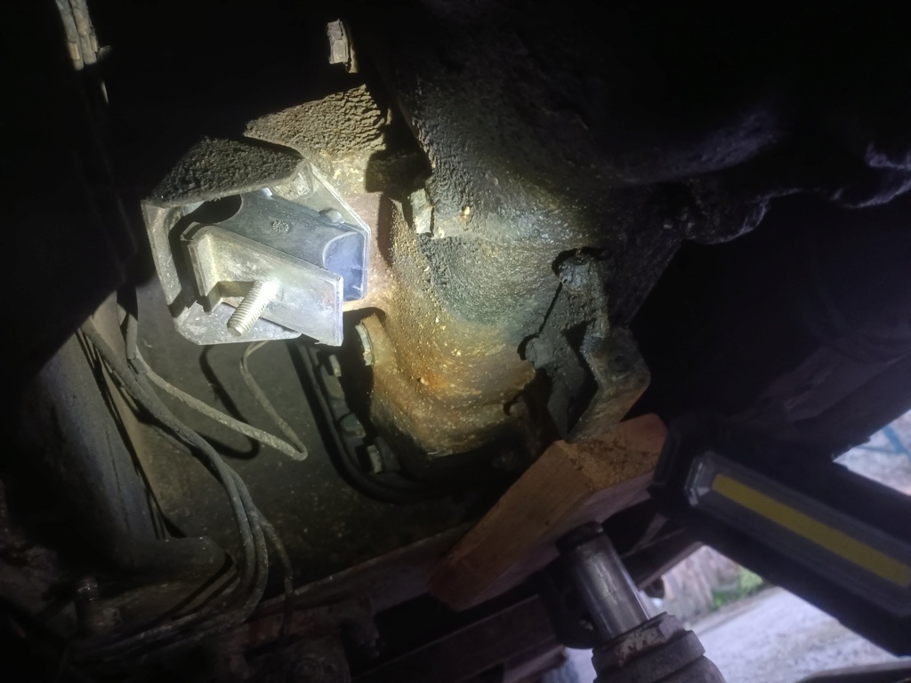

Re: Peugeot J9
Avec le joint spi neuf bien sûr, j'avais remis la poulie et après je me dis: "Merd*, j'ai pas pris la photo et pas nettoyer la poulie".
Et hop la boîte est solidaire de la traverse, on peut voir sur la dernière photo qu'elle n'est plus en appui sur le châssis à l'arrière.
Re: Peugeot J9
C'est beau cette distri, faite pour durer
Re: Peugeot J9
Mais sur 1.5HDi, ça casse plus vite que la courroie.
Re: Peugeot J9
ben là pour le coup c'est pas beau

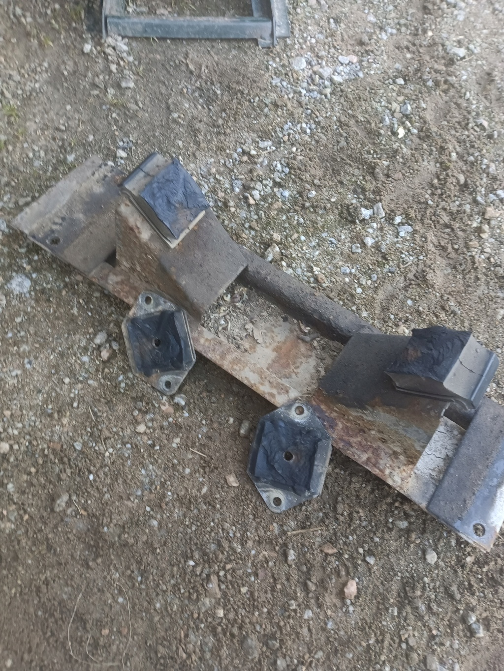

Re: Peugeot J9
La gueule des silent-blocs. Ils sont vulcanisés sur la traverse ou quoi ?
Ta courroie semble usée, elle a comme un petit aire métallique...
Re: Peugeot J9
Avec le temps, la courroie se transforme en chaîne, c'est le pouvoir du cosmos.
Les silents blocs moteur sont neufs, je pense qu'ils les ont changé trop tard ce qui a carbonisé ceux de boite.
Surtout car la patte anti soulèvement du moteur est absente donc s'ils ont coupés , niveau moteur, ce sont ceux de boite qui ont prit toutes les contraintes d'étirement.
