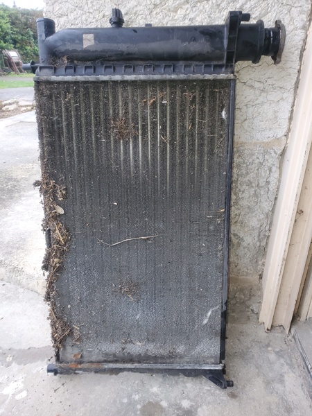

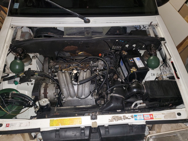

Ce matin, rapidement parce que j'ai quand même des trucs à préparer pour le départ en vacances, dépose du capot, de la batterie et du radiateur. Mise à la masse de la cosse jaune de sonde de pré alerte, pas de voyant au tableau de bord. Cela augure une nouvelle partie de plaisir. :dodo:

Vu la crasse du radiateur, ça doit pas aider au flux d'air pour le refroidissement.
Bon courage pour les recherches.

Re: [BX GTi AM91 - Blanc Meije] La petite dernière!
Ah oui, tu peux passer un coup de compresseur à travers, , pas trop près ça tordrait les ailettes.
Je pense que je vais jouer la sécurité et en mettre un neuf.
griscristal a écrit : sam. 26 avr. 2025, 09:46 Je pense que je vais jouer la sécurité et en mettre un neuf.
Commence déjà par nettoyer celui-ci, tu verras bien. Il semble en bon état !
Oui il semble plus sale qu'en mauvais état. Passe-le au jet ou au karcher mais à 1m.
Je pense que ça pourrait passer mais y'a quand même une bonne couche de rouille à l'intérieur. Au pire comme vous dites, un bon rinçage ne coûte rien.
Ou un méga bas à ultrason. ça décollera tout et tu sauras après si c'est bouffé à l'intérieur puisque ça risque de fuir à l'extérieur. lol
