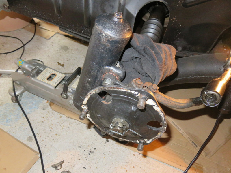

J'ai touché à mon tas de merde :beuh:

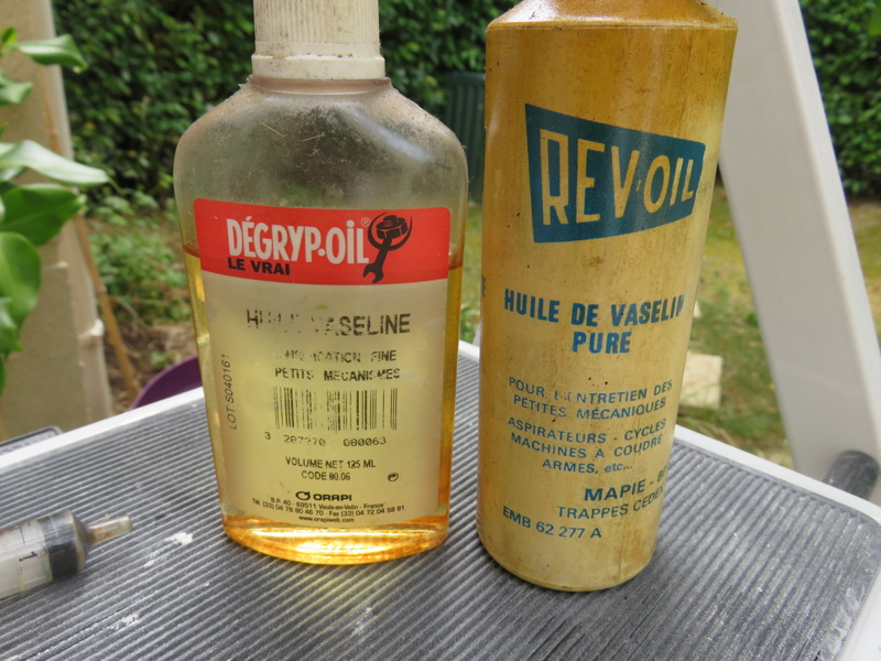

J'ai remonté une ou deux bricoles qui trainaient. Il va falloir cogiter à une refabrication des câbles de réglage des phares. Celui en place s'effiloche au niveau de la commande habitacle, à force de multiples démontages/remontages.
J'avais une dissymétrie de suspension au CT, et le seul truc que j'avais fait c'était la pose des batteurs. J'ai déposé celui de gauche hier (le droit attendra que je puisse sortir la voiture pour l'accès :mad: )
De mémoire j'avais mis du LHM dedans, et manifestement pas assez...
Préconisation Citroën. Il faut bien ça dès qu'il s'agit de faire coulisser des choses de forme cylindrique :eddy:

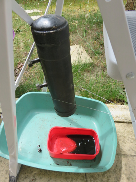

Le diluant de rinçage finit de s'égoutter avant le remplissage et remontage.
L'autre côté demain :mad:

Batteurs :love:
Visiblement tu avais pas beaucoup de fluide.
Jamais touché à ça (peu de gens le font et le savent d'ailleurs).
Pas trop de mal au démontage ?
Bon courage pour la suite. Tu mets bien la même quantité de graisse dans les 2 ?
Messages : 6229
Re: Ma collection de chevrons
Le plus long c'est de le dégager à cause de l'emmanchement en force, mais c'est venu tranquillement.

Repose, c'est plus pratique pour le remplissage. juste avant, passage au taraud et à la filière pour les filetages, brosse métallique pour virer la saleté sur l'emmanchement, et remontage à la graisse cuivrée :smat:
Une boule de lessive permet d'avoir exactement la bonne quantité. Se souvenir néanmoins de ne plus l'utiliser pour doser la lessive :ddr:
85mL, finalement ce qui en est sorti n'était pas déconnant :bah:

L'autre côté est fait :mad: J'en ai un peu chié pour le sortir. Il y avait 80cm3 dedans. C'est ce que j'avais mis de mémoire.
