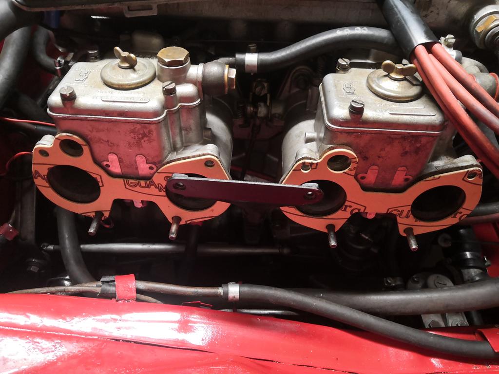

On commence par la repose de l'admission. Installation des joints neufs entre carbu et boite à air
un peu galère de remettre la partie basse de la boite, on dirait que les goujons dans les carbus ne sont pas bien droits :ddr:
Mais avec un peu de persuasion, ca le fait :jap:

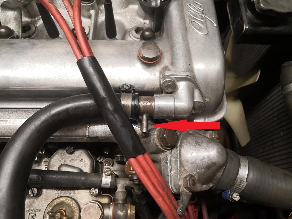

J'ai aussi remis la petite durite de dépression à l'admission et celle de recyclage d'huile, mais reste un raccord qui n'est pas branché, faut que je me repenche sur la doc pour voir comment c'est fait.

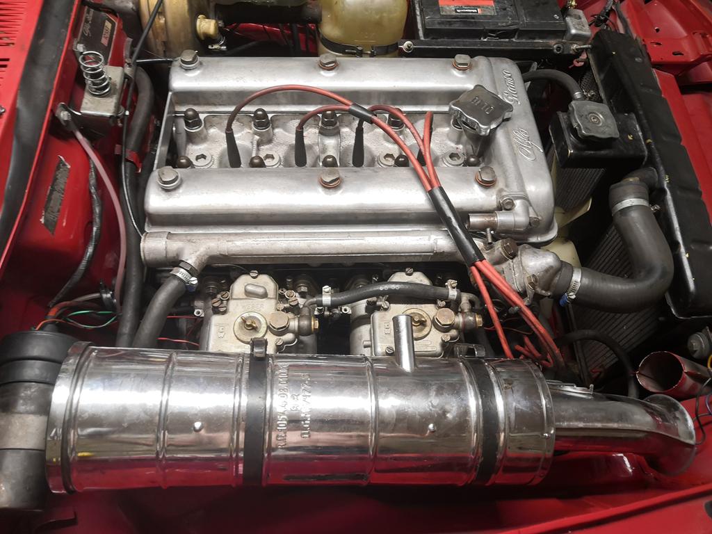

Je pense que j'ai fait le tour du compartiment moteur. Il me reste l'intérieur à remonter. Mais j'aimerai faire refonctionner le voyant d'alerte de niveau de liquide de frein. Faut la aussi que je me repenche sur la doc et le schéma électrique pour comprendre comment c'est fait, car je n'ai pas de continuité entre l'ampoule et les fils du bocal. Et j'ai aussi quelques fils non branchés qui trainent :ddr:
