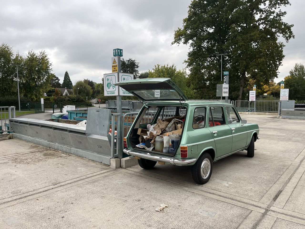

je vais pouvoir aller a la dechetterie sans tomber en panne
et il y a du volume a degager au hangar...

C'était chasse ce week end rougne

Réaction des gardiens ?
Re: Take a Break! Simca 1100 Break GLS 1976
aucune

Tant qu'ils ne la poussent pas dans une benne.
Ils ont plus de culture...lol

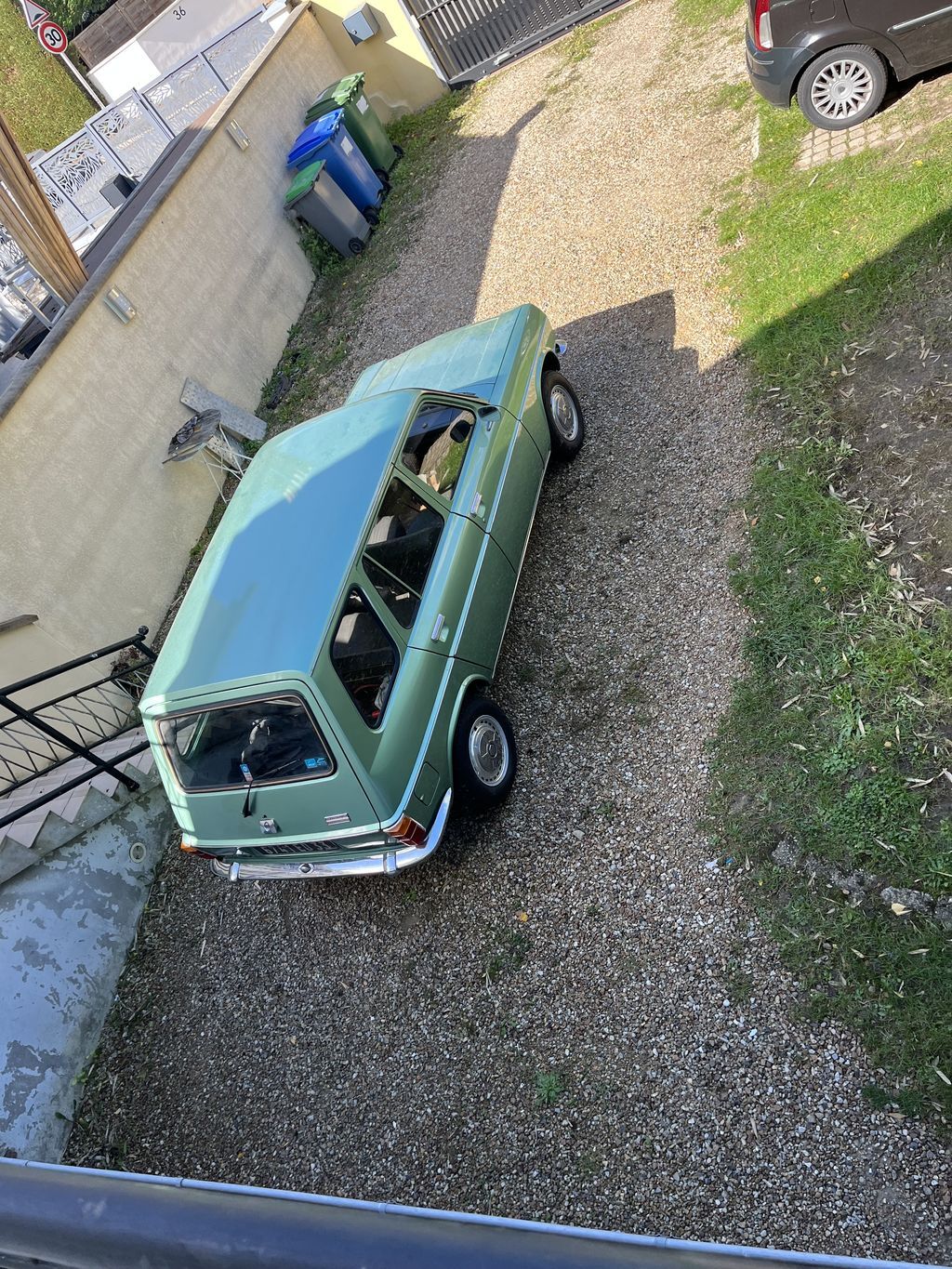

Petit tour de Simca aujourd'hui, je ne m'en suis pas vraiment occupé depuis un moment à part l'installation d'un poste d'époque mais elle roule pas trop mal, le moteur se reveille elle est plus nerveuse que pendant les premiers essais, je pense qu'il n'y a plus de mauvaise essence notamment.
