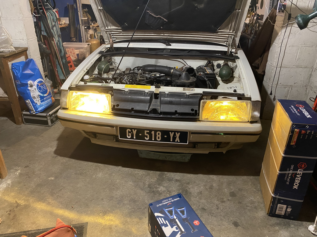

Petit souci qui vient d’apparaître, j’ai un phare qui éclaire beaucoup plus faiblement… j’ai changé d’ampoule c’est toujours pareil, je ne sais pas d’où ça vient. Le plein phare ne s’allume pas et même en feu de croisement il éclaire beaucoup plus faiblement que l’autre. J’ai vérifié le retour à la masse il est propre

Problème de masse ou de connectique probablement.
Tu as essayé de jouer avec la prise sur l'ampoule ?

Je penche aussi pour la connectique, j'ai ce souci sur le phare droit de ma Millésime de temps en temps. Essaye de graisser à la graisse cuivrée.

Vérifie l'état des cosses, tu as peut-être du vert de gris dedans.
Coup de brosse à dent, et papier de verre pour nettoyer la cosse.
Comme le disent les copains, vérifie aussi l'état de tes fils, des fois qu'ils soient en train de casser.

Les miens font ça, tout fonctionne quand je secoue la connectique sur l'ampoule.

Tire un fil volant du - de la batterie à la masse du phare, et tu sera sur si ça vient de là ou pas.

Bon bah au final j’ai essayé encore une autre ampoule et ça marche normal, allez savoir
