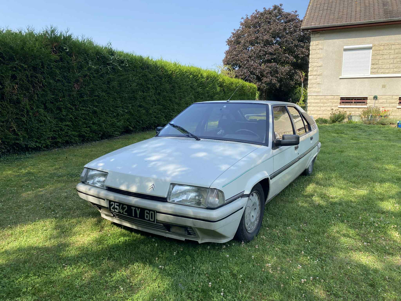

Salut tout le monde,
Je viens vous donner des nouvelles de mon bolide, c'est en partie grâce à vous qu'il roule aussi!
Je la roule sans problème depuis avril, je la prends de temps en temps pour aller travailler. Bon pas tous les jours parce qu'à 8,5 L au 100 ça me revient un peu cher

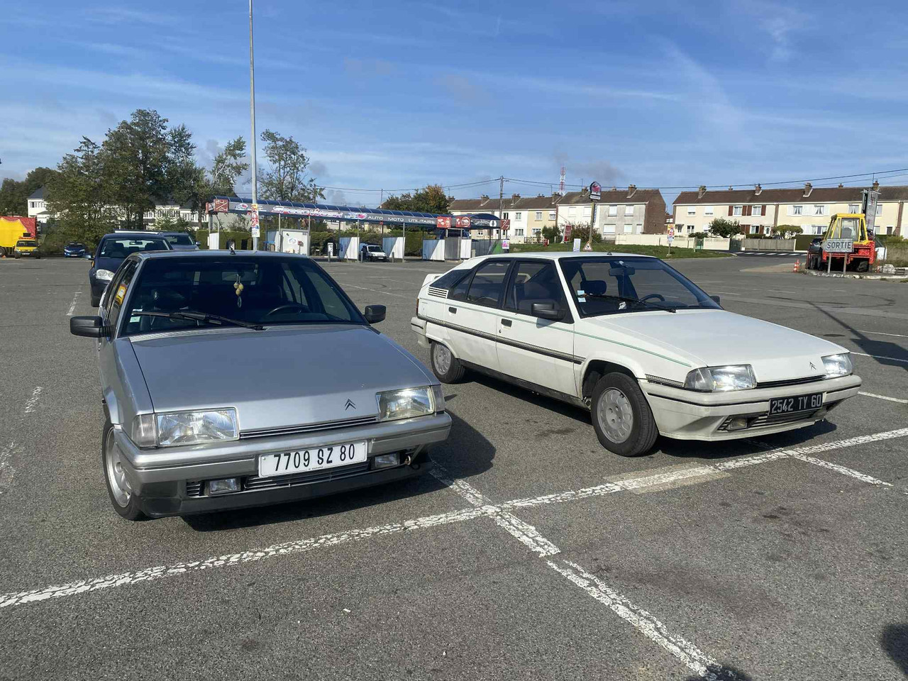

Une 16 soupapes croisée dans le coin cet été, je ne sais pas si le propriétaire traîne par ici

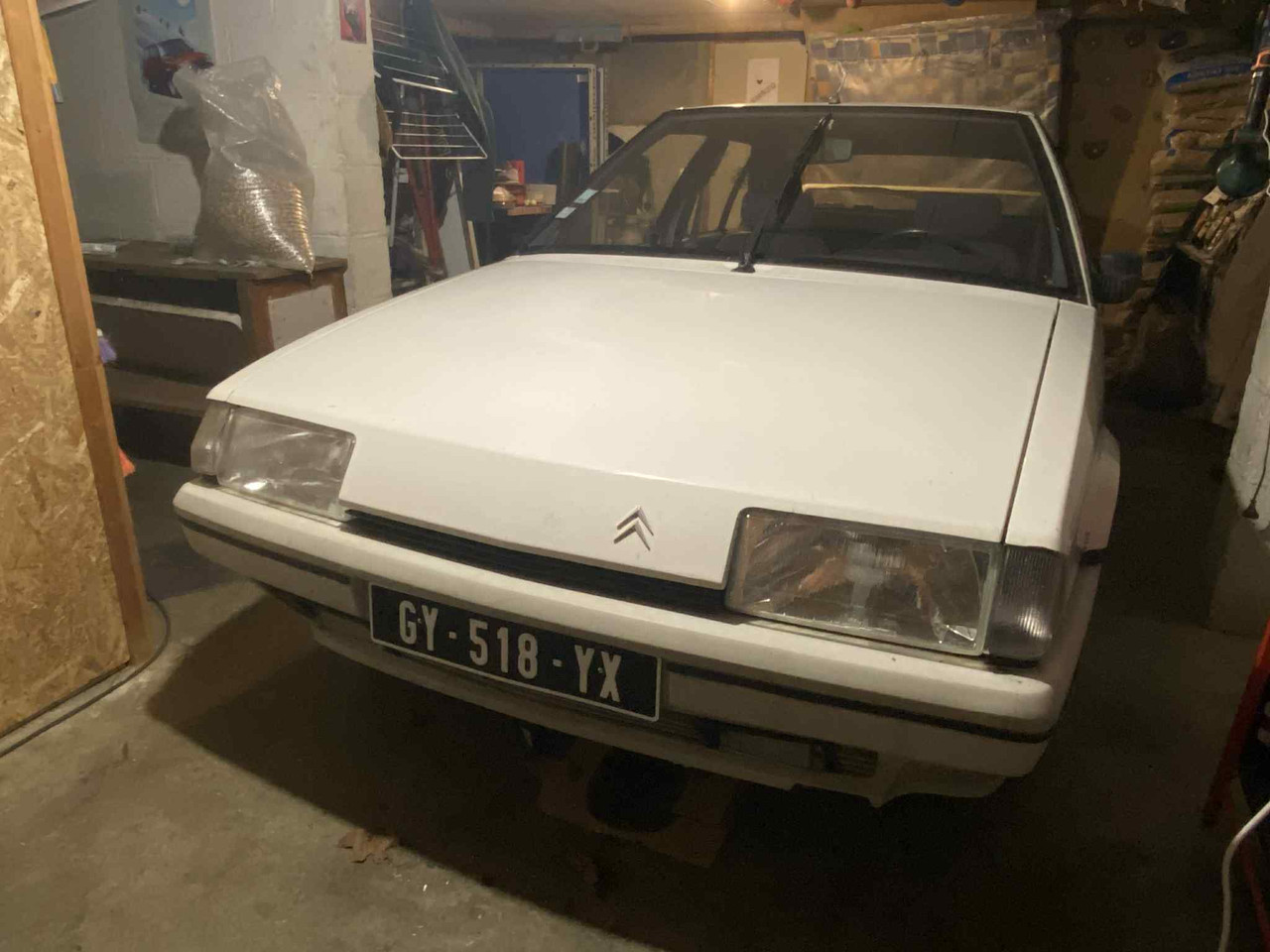

Je lui ai enfin mis à jour ses plaques
Pas de problème particulier à signaler, si ce n'est qu'elle ne démarre jamais au quart de tour, et que le conjoncteur disjoncteur fuit toujours... d'ailleurs on voit le carton placé en dessous
jusqu'ici je me contentais de remettre de l'huile de temps en temps parce que c'était léger mais je trouve que ça fuit de plus en plus... je crois que j'avais mentionné le problème ici mais je pense que j'ai dû mal changer les joints tubiques au moment de remettre en place le CJ. Heureusement j'en avais acheté d'avance donc il m'en reste pour les changer. Mais si vous avez des conseils pour que je les mette bien cette fois je suis preneuse

Tu parles des joints dans lesquels viennent les Durits?
Tu les poses sur les Durits direct, un coup de LHM autour et tu mets bien droit, ça doit y aller.
Sans trop serrer.
Bon courage.
Sans trop serrer.
Bon courage.
