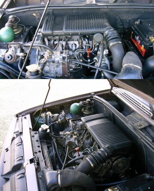

Parti chercher un échappement pour la XM, j'ai pris d'autres bricoles.
Pile à la station:
Elle roule bien...
Enfin roulait... parce que ça ne pouvait pas durer.
Au ralenti ,odeur de caoutchouc brulé et de temps en temps ça couine.
Je me dis sans doute tension des courroies.
Alternateur RAS, Pompe hydraulique RAS.
Quoi que... Attends, grosse trace de frottement sur la poulie, je réessaie,
Tain elle est tendue pourtant.
Je mets en route, la courroie bat.
Je coupe, je revérifie, je me brûle en touchant la poulie tellement elle est bouillante, ça me chauffe encore une heure après .
Courroie tendue.
Je pense que la pompe hydraulique rend l'âme et force à tourner même si visuellement , il n'y a rien d'apparent.
Pile à la station:
Elle roule bien...
Courroie tendue.

Dingue ça
Tu n'a pas de problème d'aspiration de LHM pourtant, elle ne tourne pas à vide ?
A moins que ce soit le roulement qui est HS et chauffe ?
T'en as une de rechange ?
Re: Le Leiji's Spaceship.
Des pompes? Oui j'ai ce qu'il faut. lol
Le niveau de LHM est au max, pas de troubles hydrauliques remarquées, dans les ronds points des fois j'ai l'impression que la direction se durcit, mais c'est 1/4 de seconde.

Je dirais pompe HP HS également. Elle n'est pas bruyante ?
Perso j'ai changé 2 fois une pompe HP :
-sur ma Millésime il y a 2 ans environ. La courroie neuve s'était détendue, j'ai tant tardé à la retendre qu'elle couinait à mort et s'est bouffée pendant qu'à la toute fin je perdais brièvement la DA par moments. Courroie neuve à nouveau. J'en profite pour vidanger le LHM en prévision de mon périple estival. Résultat : pompe HP HS, j'ai eu toutes les peines du monde à la réamorcer et surtout au ralenti à chaud donc régime moteur plus bas elle ne débitait plus (assez) et le voyant s'allumait (il s'éteignait si j'accélérais).
-sur ma 16 RS il y a quelques jours. Pompe HP d'origine grasse et bruyante à chaud.
En tout cas pour ta rougne c'est pas bien méchant, tu n'auras pas à sortir le GMT cette fois.

Dans le doute , je vais le sortir, peut être que le problème de la pompe vient des coussinets de bielles.
Toujours est il qu'elle n'est toujours pas fiable et que je ne peux pas commencer la XM.

Hop c'est reparti.
L'ancienne pompe faisait un clac clac bizarre , le même bruit qu'une pompe à vide à membrane d'indenor.
ça va beaucoup mieux maintenant.
Non toujours pas.
La direction est beaucoup plus dure qu'avant et parfois plus dur que le dur qu'elle a déjà.
Malgré deux réamorçage, le problème est toujours présent et le reste est fonctionnel.
Je vais rechanger la pompe quand j'en aurais envie car je ne peux plus voir cette voiture en peinture pour l'instant.
Et si ça pète, bah que ça pète.

Laisse tomber la pompe pour l'instant. Si ça se trouve c'est ton répartiteur de débit. Elle couche dehors et il fait froid, ça n'aide pas. Pour tester la DA et le répartiteur de débit c'est de mémoire en position haute, marche arrière braqué à fond en freinant. Tu dois sentir en manœuvre que le répartiteur va desservir la DA au profit des sollicitations de la suspension et du freinage en marche arrière (si je ne dis pas de bêtise).Harlock a écrit : ven. 2 janv. 2026, 12:02 Non toujours pas.
Je vais rechanger la pompe quand j'en aurais envie car je ne peux plus voir cette voiture en peinture pour l'instant.![]()
Et si ça pète, bah que ça pète.![]()
Elle conjoncte disjoncte beaucoup ? Elle monte vite en position haute ou elle râme ?

Si le reste est fonctionnel ça sent fortement le répartiteur oui.

En roulant, je dirais qu'il disjoncte toutes les 10 secondes, à l'arrêt ,quasiment jamais.
Plus tu tournes plus ça se durcit et quand ça disjoncte ,tu sens la direction se libérer un quart de seconde.
ça doit être la diravi.
Quel hasard...

Ou c'est lui qui merdait dès le départ et le changement de pompe n'a pas changé grand - chose en fait.
Faut se rappeler que si pas de pression hydro si on braque à fond d'un coté le volant hop la pression s'établit et elle monte, et ça c'est le répartiteur. J'ai eu le cas sur ma Millésime.
