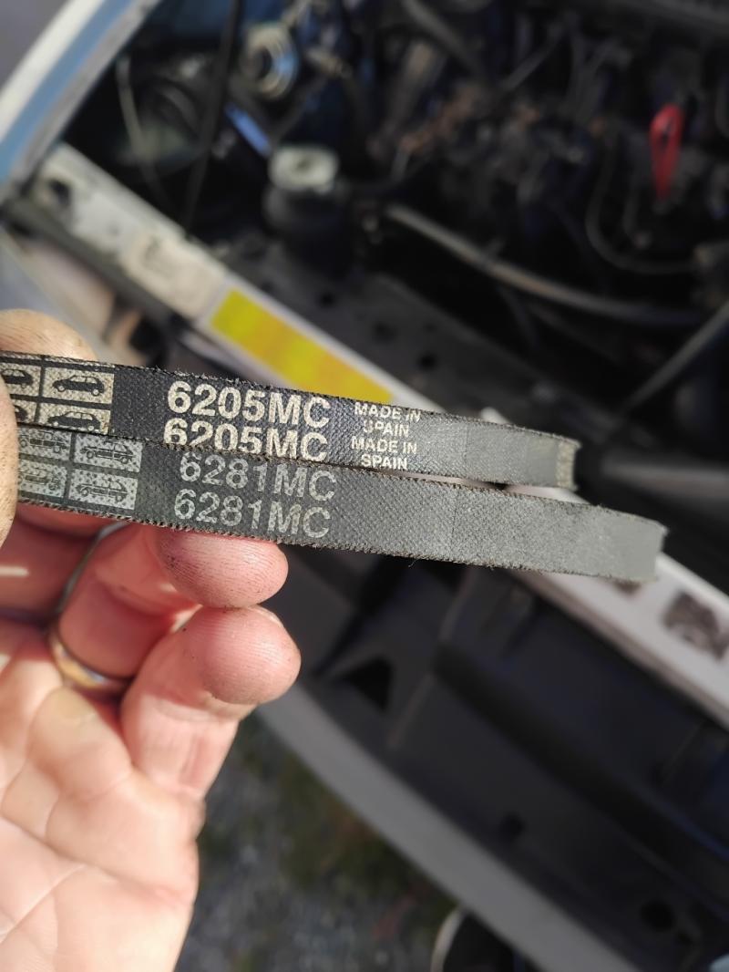

je lui demanderais et un feu arrière gauche aussi.
Voici la différence entre courroie récente et une vieille prise sur la donneuse au fond de ma poubelle d'atelier. :ddr:
Diamètre et profondeur sont différentes, normal puisque référence différente.
Du coup elle tourne avec l'ancienne , mais c'est à peine mieux. :colere:
