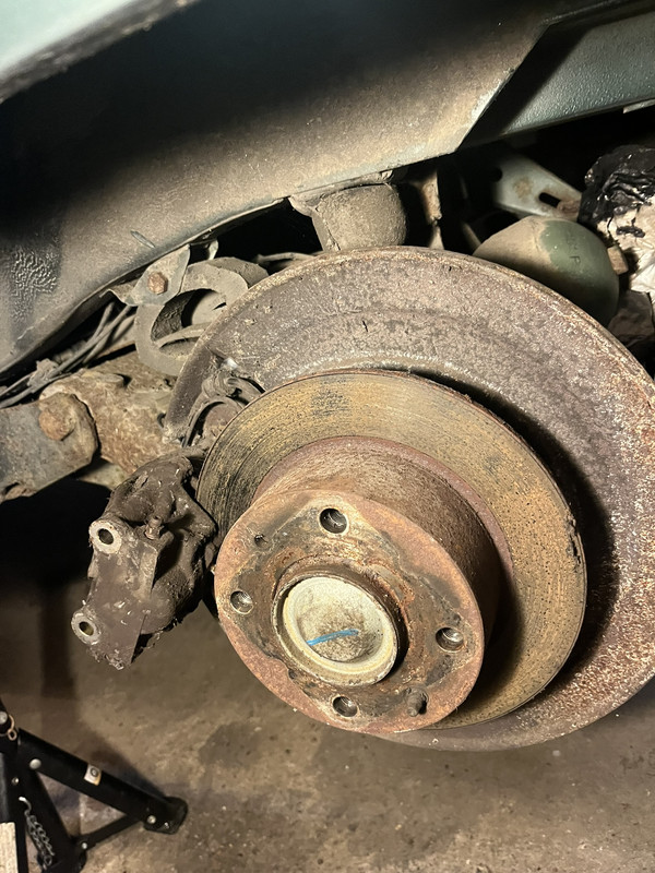

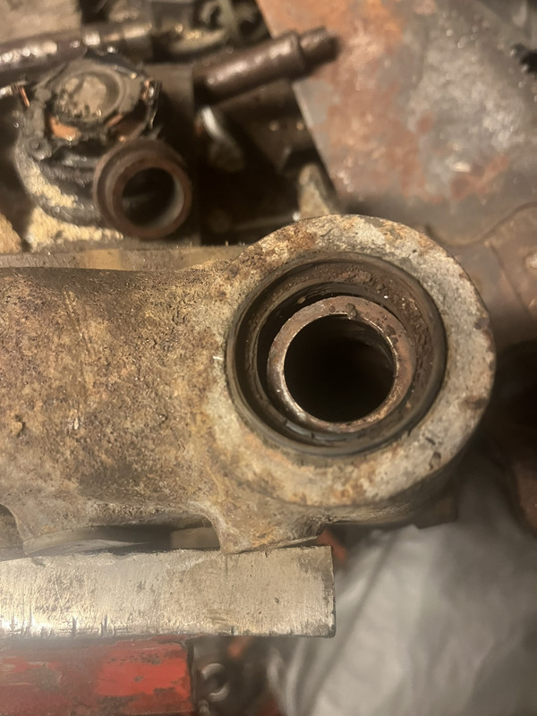

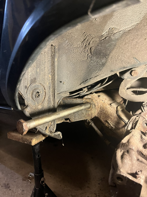

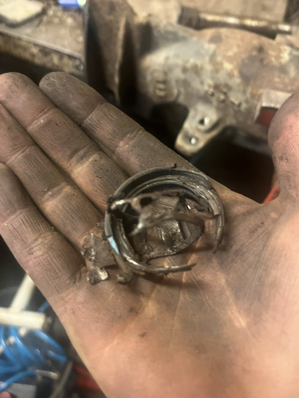

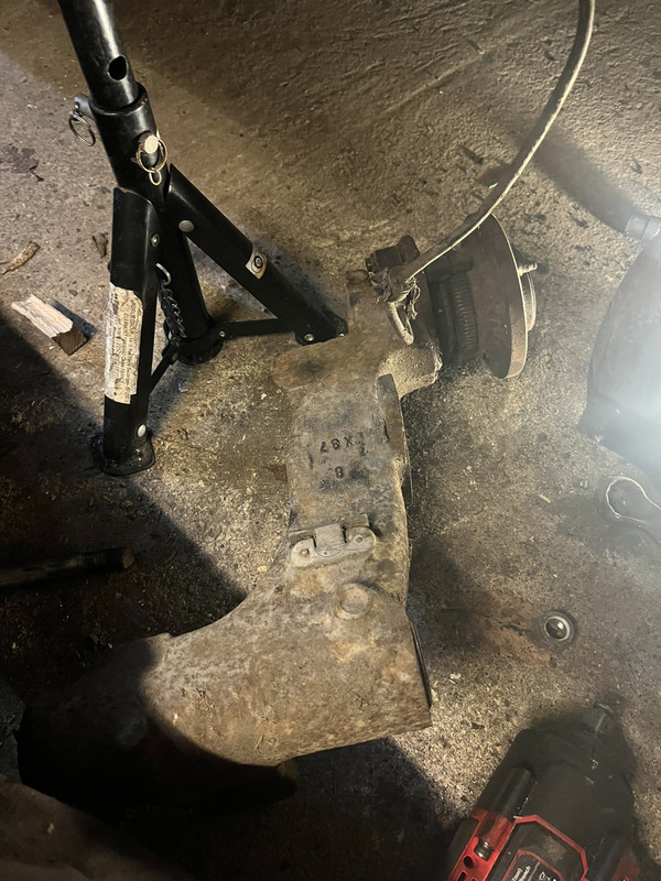

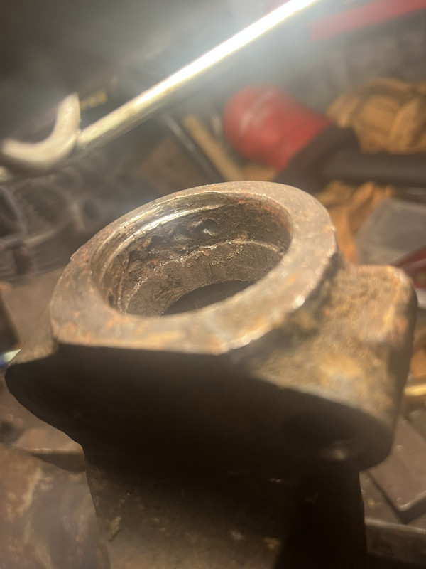

Changement des roulements de bras
Il était temps car c'était complètement mort et ca commencais a bien attaquer le plan de l'axe :beuh:
Messages : 4083
Ouais, beau boulot.
C'est quand même une sacré chiant-li ces roulements !
Messages : 10640
ouch, ca a bien morflé :ddr:
Messages : 18014
Faudrait que je fasse ceux de la 16 Soupapes, je n'y ai jamais touché en 19 ans. :mad:
Messages : 23610
sur ma 16S c'etait ma premiere opération mécanique d'envergure... souvenirs :cry:
