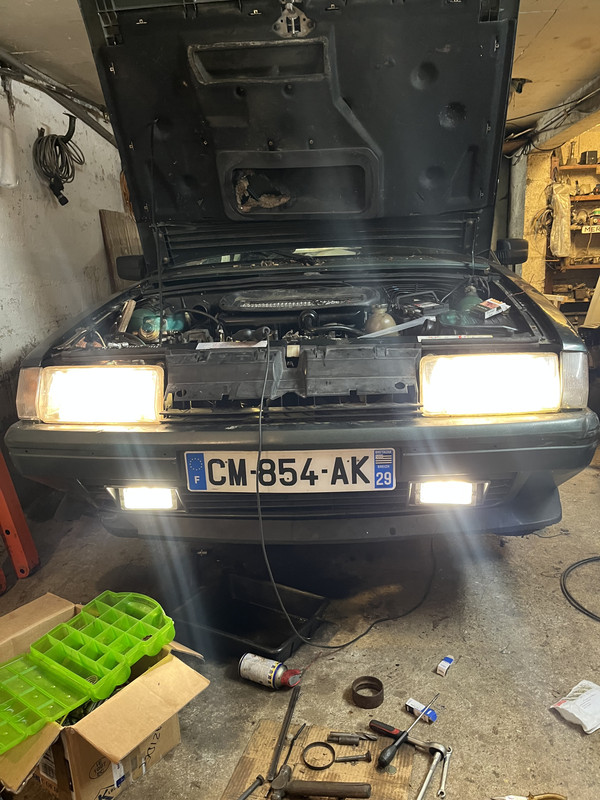

Changement de la pompe à injection :jap:

Après trois heures de bataille, 3 batteries, cette auto a redémarré avec sa nouvelle pompe :rs:
Mais elle tourne bizarrement :???:
Plus d’explications demain :jap:

La pompe à une prise d’air au niveau de l’axe du couvercle de pompe…

Je suis en train de voir avec le vendeur qui m’a mis un magistral VU sur leboncoin..

Couvercle de pompe changé, après un petit réglage elle tourne comme une horloge :jap:
On peut passer à la suite :bien:
