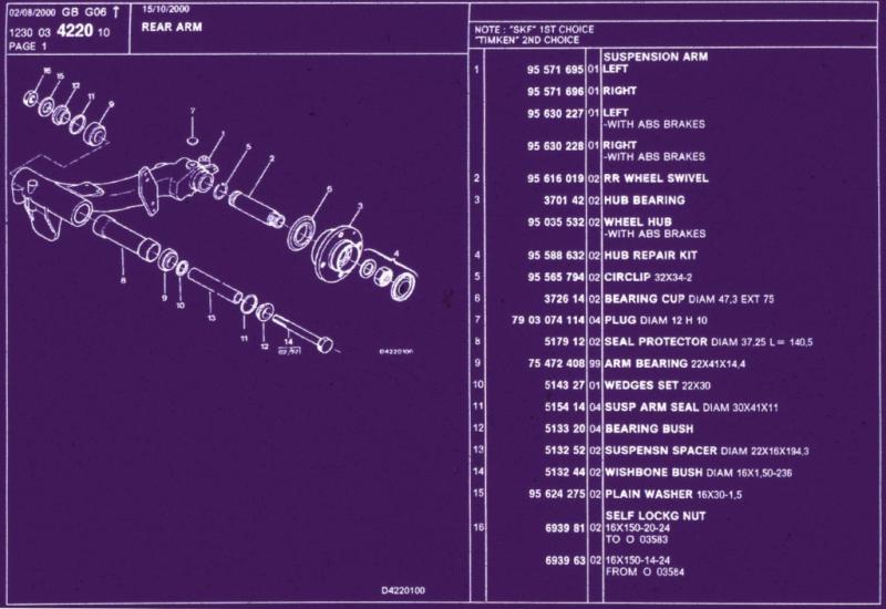

C’est grave grave si je remonte le bras sans rondelle de précontrainte ? Celle que j’ai est abîmé :mad:
Messages : 1416
De toute manière les anciennes cales étaient probablement pas adaptée au nouveau kit.
Faute de pièces NFP j'avais trouvé ce site :
https://www.tdi.fr/product/rondelle-de- ... RXut4Gfzpp
Messages : 23637
vaut mieux en mettre quand meme, sinon çà va rapidement se mettre de traviole :mad:
Messages : 1048
J’ai trouvé de la tôle très fine, je vais me fabriquer la rondelle moi-même
Messages : 1416
Il y aurait une méthode qui consiste à meuler l’entretoise métal pour réduire sa longueur est faire la précontrainte de cette manière.
Étant absolument pas spécialiste je ne pourrais pas développer d'avantage .
Messages : 1048
loloBX a écrit : ven. 13 févr. 2026, 20:51 De toute manière les anciennes cales étaient probablement pas adaptée au nouveau kit.
Te souviens-tu des dimensions à prendre ?
Messages : 4095
Elgrandeprolo a écrit : ven. 13 févr. 2026, 19:31 C’est grave grave si je remonte le bras sans rondelle de précontrainte ? Celle que j’ai est abîmé :mad:
Photos ?
Messages : 1048
La n°11, j’ai pas de photos sous la main

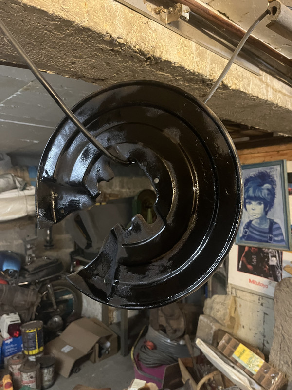

Changement du silencieux et peinture des flasque
Messages : 4095
C'est propre là dessous !
