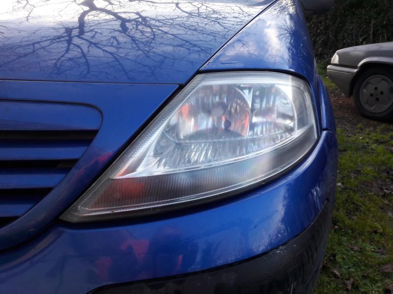

J'ai rougné sur la C3 HDrougne il y a 3 semaines. :beuh:

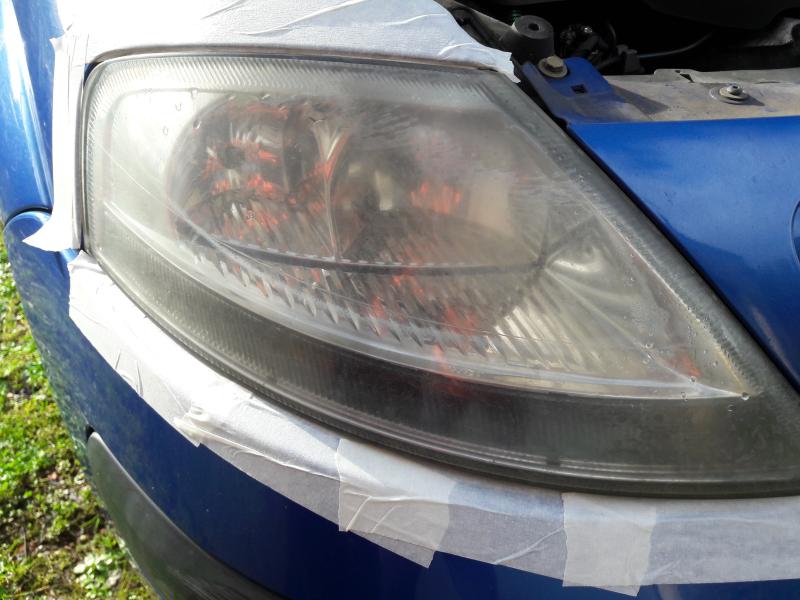

J'ai profité d'une rare fenêtre de tir sans pluie pour rénover les phares. :ddr: Ça faisait des semaines que j'avais acheté le même kit pas cher que Stuf. :ddr:
Protection de la carrosserie (la calandre ne craint rien elle est en retrait) :

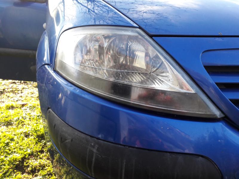

Après un peu de travail le résultat est effectivement très correct pour le prix. :beuh:
Il y a juste que je ne suis clairement pas un pro de l'application du vernis. :ddr:
Comme il me restait assez de produits, qu'il ne pleuvait toujours pas et que j'étais lancé j'ai fait l'autre phare (nettement moins terni mais bon), mais le résultat est moins bon ! :mad:
Ceci dit je pense que ça devrait passer haut la main le CT qu'elle n'a plus depuis Novembre dernier. :ddr:
