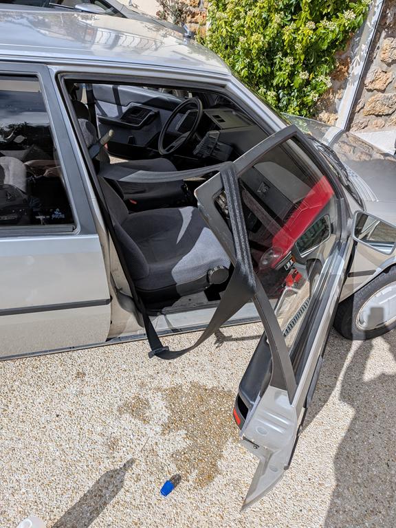

Aujourd'hui, je me suis attaqué aux ceintures avants qui remontent mal
Première étape, un bon nettoyage. De ce que j'ai lu, la saleté augmente les frottements et rigidifie le tissus et ça gène la remonté. Donc eau, savon noir, brosse souple et microfibre
En train de sécher
Malheureusement, pas de grosse amélioration.

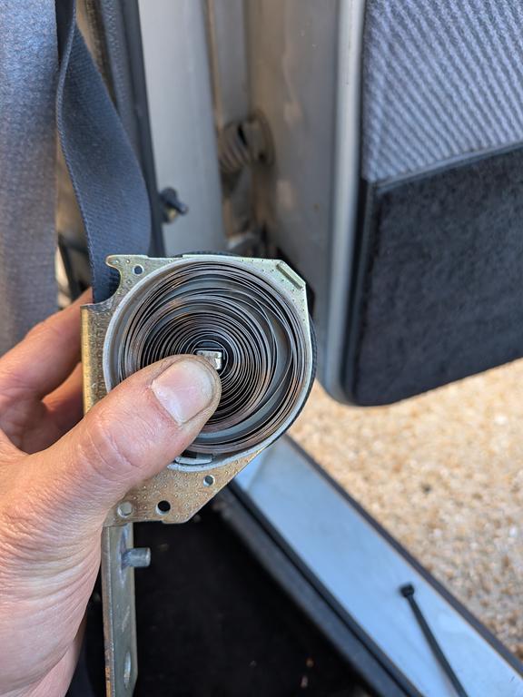

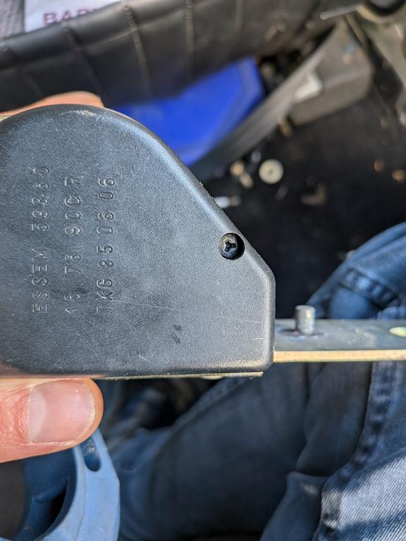

Du coup, je me suis attaqué à l'enrouleur lui même. Dépose de la garniture et la on tombe sur des vis spéciales
Heureusement, j'avais ce qu'il faut, donc j'ai pu ouvrir. Bien évidemment le ressort à sauter hors de son logement, et pour les 2 cotés
J'ai remonté en faisant plusieurs tentative de tension
Au final, ca marche comme avant
Sachant que j'y ai passé tout l'après-midi
