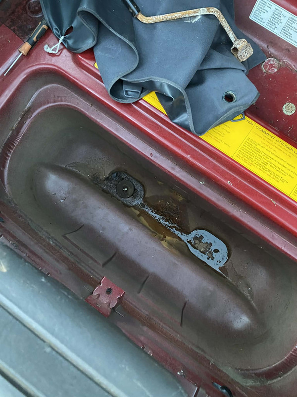

Bon suite aux conseils des rougneux du forum 480 (qui d'ailleurs sont beaucoup moins nombreux à répondre que vous ! et moins réactifs) j'ai démonté les caches du coffre pour voir s'il n'y avait pas de corrosion cachée étant donnée que ce modèle est beaucoup sujet à des infiltrations d'eau dans le coffre. Ben franchement elle est vraiment propre, j'ai vu quasi aucune rouille, excepté dans le fond de l'emplacement de la roue de secours, mais en vrai j'ai gratté c'est de surface, la saleté aussi donne l'impression que c'est pire que ce que c'est réellement

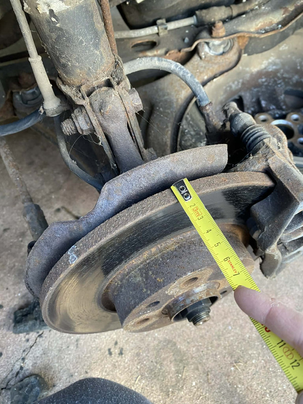

J'ai démonté les roues pour regarder de plus près les amortisseurs et les disques de frein vu que le proprio m'avait dit que c'était peut être à faire
L'épaisseur me paraît pas mal, faut que je revérifie la côte d'usure mais je crois que ça va

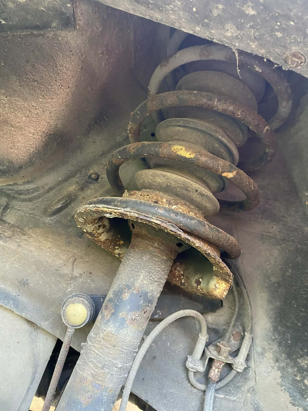

Les amortisseurs sont pas très beaux mais en vrai je me demande si ça suffirait pas de les décaper et traiter la rouille ? J'ai essayé la voiture quelques minutes dans le jardin et ça me paraissait confortable, et en appuyant sur les coins de la voiture ça rebondit pas trop
Bon après j'ai déjà commandé les ressorts c'était pas très cher...

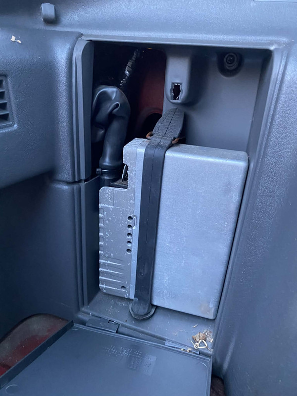

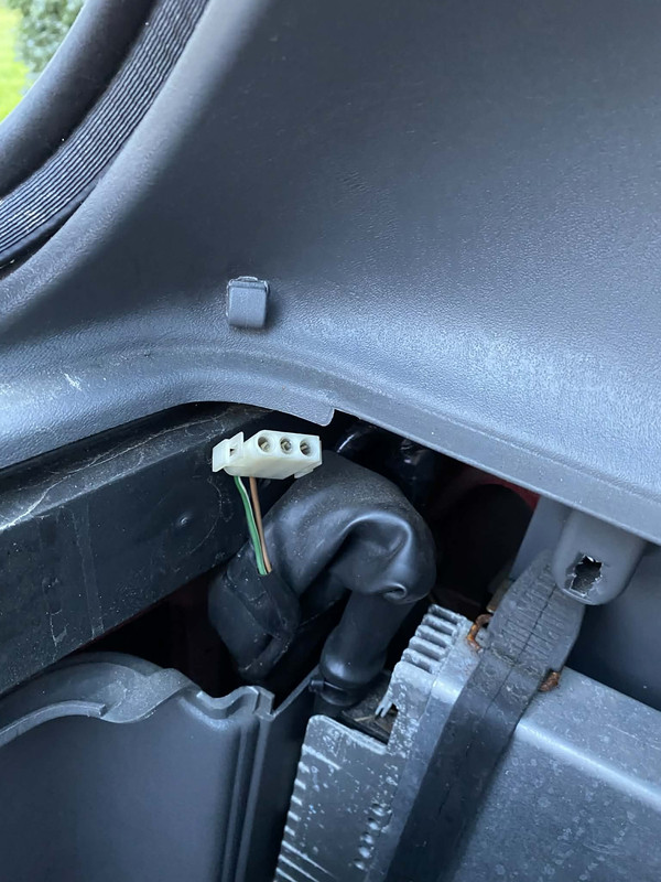

Et sinon j'ai vu ce bidule dans le coffre, j'ai pas pris le temps de démonter mais je sais pas ce que c'est je regarderai demain
Et un faisceau juste à côté pas branché je sais pas du tout à quoi ça peut servir

Ca ressemble à un calculateur.
T'as pas de RTA de la 480 ? Rebranche pas trop à la va vite.
Effectivement les fonds de coffre sont pas mal pour une mémère de cet âge. Tu pourras prévoir un traitement préventif.

Les disques par contre peuvent attendre que tu aies fiabilisé tout ça ^^

Je confirme le calculo dans le coffre. Je dirais même un calculo d'ABS, celui des BX y ressemble beaucoup.

C’est du Bosch Motronic la dessus
Re: Pas assez de merguez
Motronic

Tes amortisseurs, il faut regarder le dernier CT.
Si les forces sont bonnes et que le vérin ne fuit pas, qu'il n'y a pas de dissymétrie, aucune raison de les changer, c'est juste de la corrosion de surface.

Bon apres sur ma 635 c'etait passé au CT et c'etait bien symetrique mais completement HS pourtant sans fuire
au demotage c'etait aussi resistant qu'une pompe a vélo

parce qu'ils étaient à gaz dans ce cas, ça devait pomper tout de même.

non absolument pas, zero resistance je roulais aux ressorts
la pose de Bilstein B4 et de bras neufs a étonnamment transfiguré la voiture

Oui, c'est pas parce que ça passe au ct que c'est OK. Ça veut dire que c'est usé pareil

Et un contrôleur pas trop bête, mettra en CV si le fonctionnement est anormal. Je pense à des sphères HS qui donnent une suspension dure comme du bois. Ou au contraire une suspension qui devrait être dure avec de grandes amplitudes visibles au banc

Si j’ai deux RTA ! T’inquiète pas je prends mon temps dessus pour pas faire de bêtiseSmat a écrit : jeu. 5 mars 2026, 16:53 Ca ressemble à un calculateur.
