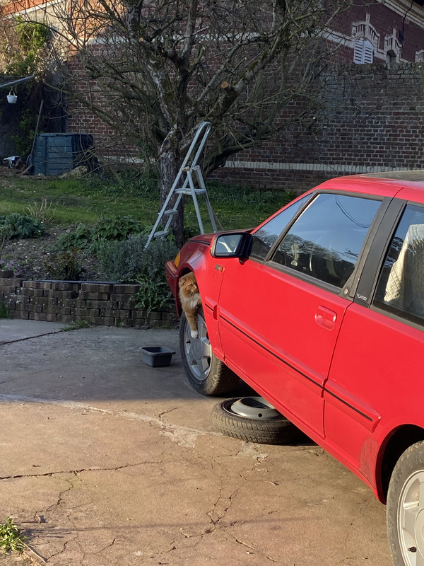

On attend la raie noire sur le dos sur toute la longueur quand il sera allé sous le moteur, ou les joues noirs à s'être frotté sur la sortie du pot d'échappement
Ils ont un don pour se mettre dans des endroits incroyables !

Smat a écrit : ven. 20 mars 2026, 09:06 On attend la raie noire sur le dos sur toute la longueur quand il sera allé sous le moteur, ou les joues noirs à s'être frotté sur la sortie du pot d'échappement
ouh çà rappelle des souvenirs.
on avait un chat blanc, mais blanc eclatant. Et l'hiver il allait sous la voiture encore chaude. je vous racoute pas l'etat du chat la plupart du temps
Re: Pas assez de merguez
Un peu comme Aristo qui se cachait sous turbo rougne et revenait avec du LHM sur le dos.stuf a écrit : ven. 20 mars 2026, 09:14Smat a écrit : ven. 20 mars 2026, 09:06 On attend la raie noire sur le dos sur toute la longueur quand il sera allé sous le moteur, ou les joues noirs à s'être frotté sur la sortie du pot d'échappement
on avait un chat blanc, mais blanc eclatant. Et l'hiver il allait sous la voiture encore chaude. je vous racoute pas l'etat du chat la plupart du temps![]()

Un chat vert.Der Ulmer a écrit : ven. 20 mars 2026, 09:16Un peu comme Aristo qui se cachait sous turbo rougne et revenait avec du LHM sur le dos.
