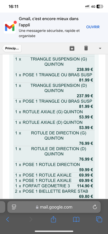

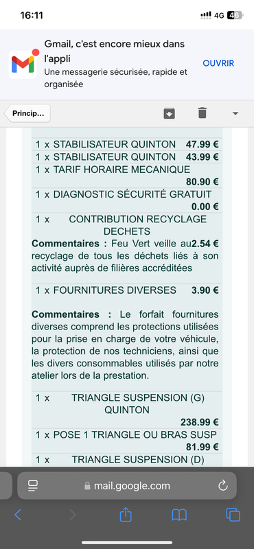

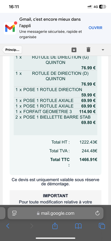

Bon sinon que je vous reparle de la Civic, je suis allée au garage samedi pour le parallélisme (a feu vert lol) car elle passe au ct en juin et elle tire vachement à droite. C’était la troisième fois que je tentais de le faire et à chaque fois ils me disent qu’ils peuvent pas le faire pour une bricole. Et la rebelote mais ils me sortent un devis à 1500 boules
je vous montre ca vous allez rigoler

Ah ben là c'est la totale: ils refont tous le train avant
Tu n'avais pas prévu de faire quelques travaux toi-même sur cette partie ?

Sinon aller dans un vrai garage, ça peut être pas mal.
A moins que l'intégralité du train avant soit mort.
