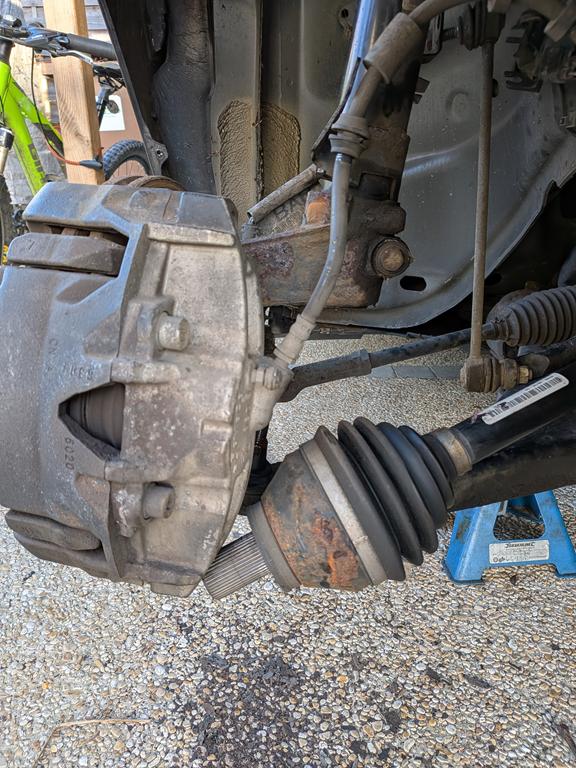

Rotule débloquée et boîte vidangée. Mais pas réussi à sortir la rotule du moyeux :ddr:
Il va me falloir un plus grand levier
Messages : 23935
Re: Bétaillère 2, le retour :mad:
j'ai :jap: d'ailleurs c'est a toi :ddr:
Messages : 10773
Avec un bon arrache et un levier, on fait des miracles :rs:
Donc normalement, je suis bon.
Dépose de la traverse et mise sur le coté des radiateurs, histoire de ne pas ouvrir le circuit de clim, et ca sort.
