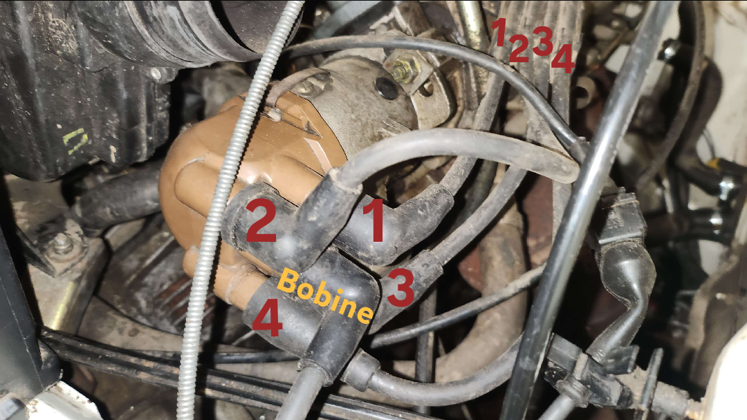

Voilà comment j'ai branché mon allumage.
J'ai essayé de suivre ce que vous m'avez dit, en partant du fil le plus court en haut, qui à priori correspond au cylindre 1.

Bon ben ca démarre pas..
Je pense qu'il y a un souci avec le branchement de l'allumage. Help

As tu une étincelle aux bougies ?

Oui, j'ai même vu un retour de flamme. Ça m'a rappelé la fois ou j'avais inversé deux bougies et ca faisait la même chose, pour ca que je pense qu'il y a une inversion quelque part

Est ce que tu as de l'allumage déjà?
Tu peux vérifier en posant les bougies en contact avec la culasse et faire tourner au démarreur. Tu verras ainsi les étincelles.

En fait comme a dit Wutch je suis pas certaine de ce qui correspond au cylindre 1. J'ai considéré que c'était celui le plus proche de l'allumeur, au fil le plus court donc. Mais les fils des cylindres 2 et 3 sont croisés donc je pense que le branchement que j'ai envoyé en photo est pas bon...

Du coup j'ai essayé d'inverser le 2 et le 3 mais ça marche quand même pas
après a ce stade je pense que j'ai bien tiré sur la batterie, je l'ai remise à charger et je la laisse tranquille pour le moment

j'aimerais juste comprendre de quel point de vue on part pour le "sens horaire" de l'allumeur, car cela peut tout changer. Est ce que c'est le sens horaire quand on regarde les faisceaux branchés sur la tête ? Ou de l'autre côté ?

Je crois que sur ta photo, le 2 est branché à la place du 1, le 4 est branché à la place du 3, le 1 a la place du 3 et le 3 a la place du 4

Bon en fait il y avait que le 1 qui était à la bonne place sur ma photo. Je suis partie dans le mauvais sens horaire ! Fallait le faire à l'envers, c'est pour ca que je me posais la question du sens horaire.
Bref, sortez le champagne, la bête a démarré.

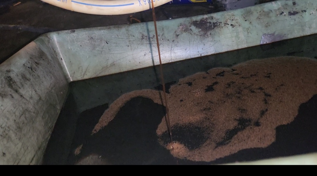

Il me reste juste à remettre de l'huile de bva (j'ai pris de la Dextron III). Je changerai la crépine à la prochaine vidange dans 500km histoire de bien rincer tout ca. Un petit aperçu de la couleur de l'huile de boîte :

Elle est foncée mais rouge, sentait - elle le cramé ?

Et non elle sentait pas le cramé ! Enfin elle a une petite odeur mais ça sent pas le cramé en tout cas.
