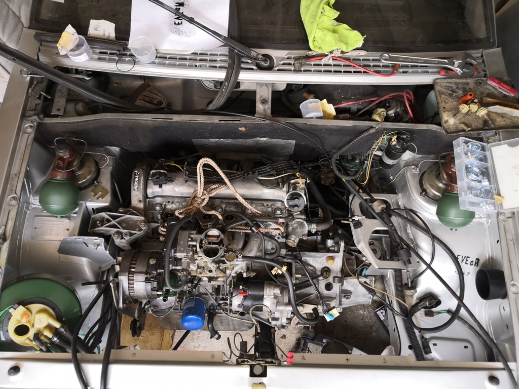

Pour ta durite, faudrait que je vérifie, mais il me semble que c'est la mise à l'air du carbu qui se met sur la boite à air. Sur ta photo on dirait que ca va dans la boite, mais c"est une illusion.
Sur le devant de la boite à air, au niveau du radiateur, tu dois avoir un branchement pour cette durite.
Re: Ma 16 TRS BVA de 1987
la tu vois un peu le cheminement que c'est sensé avoir. C'est sur solex, mais le principe est le même :jap:

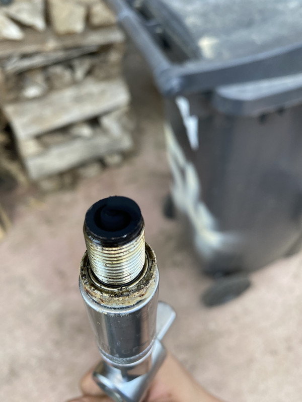

La j’ai démonté les bougies et euh comment dire
heberger site gratuit
Je les ai nettoyées et ça tourne déjà mieux. J’ai pu essayer la merguez ajd, elle peut rouler au moins maintenant, mais elle refait comme avant démontage, elle cale au ralenti, donc le souci venait pas de l’état du carbu… peut être juste de la tronche des bougies et du fait que c’est beaucoup trop riche ?
Donc voilà je vais aller faire mon réglage en garage histoire que ce soit bien fait car de mémoire il faut une machine qui mesure le co2 pour faire un bon réglage
BX 16 TRS BVA 1987 106000km
Jamais vu des bougies aussi noires. :beuh:

c'est "un poil" riche :ddr:
par contre meme nettoyé, çà va redevenir pareil en quelques minutes
il faut commencer par la vis de richesse du ralenti.
Oui, serre la vis de richesse à fond et revient de 2 tours, ca te permettra d'avoir un truc pas déconnant. Ensuite, réglage suivant la méthode RTA.
Ah la vache, ça a charbonné dur.
En effet cette bougie est un vrai signe extérieur de richesse. :ddr:
