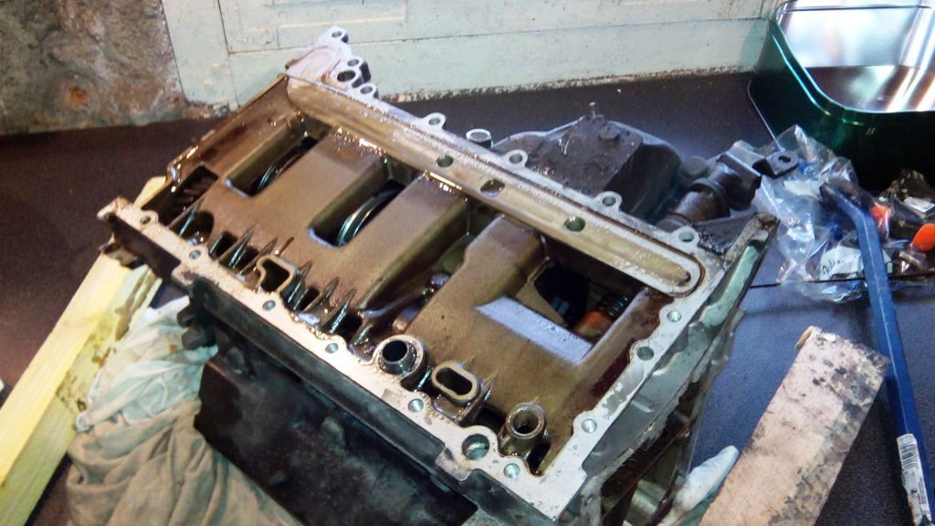

Bon après un début de vacances placé plutot sous le signe du repos, je me suis fait violence ce matin :ddr:
Car le moteur avait bougé un peu avant, mais juste pour faire de la place pour poser les huitres au frais dans le garage :D

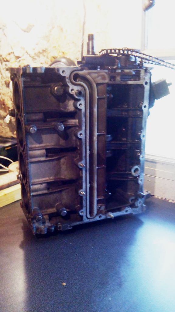

Donc ce matin, désaccouplement de l'ensemble bloc moteur/boite
le bloc tout seul
et la boite

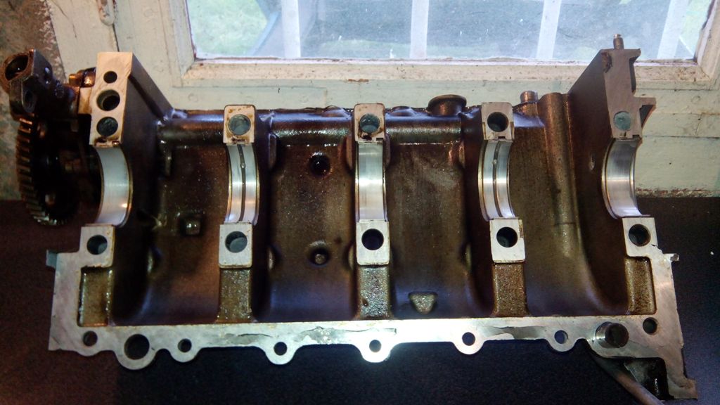

Ensuite, séparation du bloc et du carter inférieur. Tout ca est neuf :love:
Je suis content, les coussinets sont en bons états de même pour les cales de jeu latérale pour le villebrequin. Et c'est quand même super agréable de bosser sur un moteur bien entretenu. Il n'y avait rien de grippé, rien de foiré :rs:
l'intérieur du bloc :beuh:
Reste à enlever le reste des joints d'embase. Je pense faire ca au décap four. Un avis sur le sujet ?

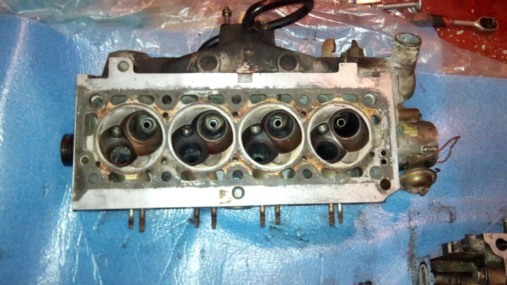

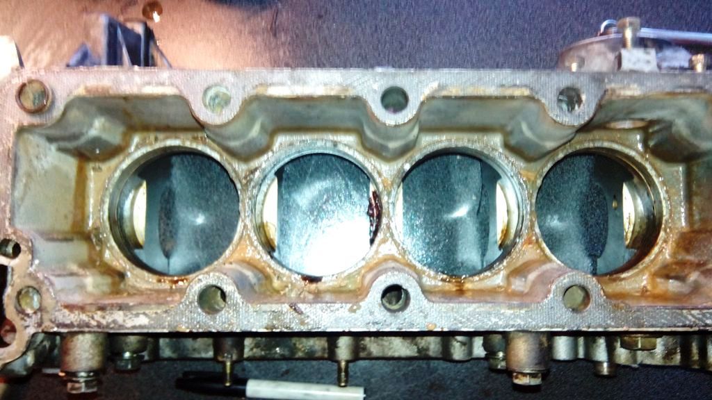

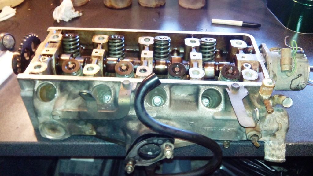

Après ca j'ai attaqué la culasse. Au menu, dépose du carbu, de la pipe d'echappement. La encore, c'est venu tranquille sans forcé :jap:
Reste à déposer les soupapes et ca sera bon pour elle.
Après ca, je pense faire surface les plans de joints, histoire de pas m'emmerder à les nettoyer #chinois# et après faudra passer aux deux étapes un peu délicates :mad:
le remplacement des axes de pistons et le réglage du dépassement des chemises :peur:

renseignement pris, le décapfour et les blocs alu ca ne fait pas bon ménage :jap:
Messages : 10928
Re: 104 GL6 new dayli
Non en effet, j'ai déjà essayé pour confirmer.
ou alors faut stopper l'effet de la soude rapidement avec de l'eau mais ça tache le métal.

Wutch a écrit :Reste à enlever le reste des joints d'embase. Je pense faire ca au décap four. Un avis sur le sujet ?
:peur:
Fais ça avec un grattoir à pastille de ce style :
http://www.toolsshop.ch/media/pdf/fr/fr837500.pdf
Tu verras, pour gratter les vieux joints, pour faire sauter des gnons sur la ferraille, etc, y'a pas mieux !
ok merci du conseil :mad:
Cette après midi, encore un peu d'action

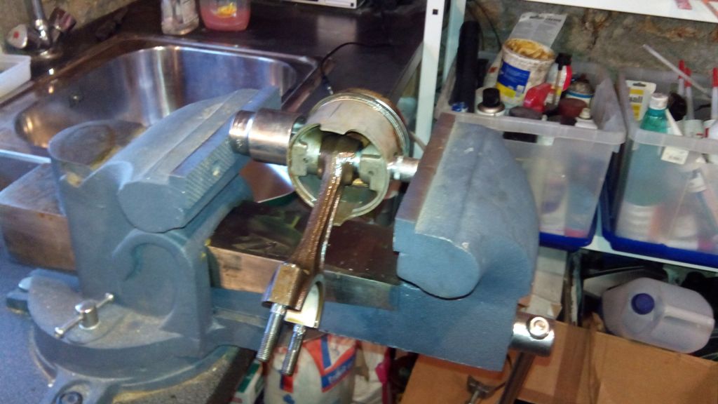

Bien que je sois un cadre qui n'a pas fait l'école de la rue, j'ai quand même réussi à sortir les axes de piston sans presse, comme un poete :rs:
puis mise à nue de la culasse :jap:
La je suis dans le nettoyage de soupape et des plans de joints, ca me saoule :ddr:

Aïe aïe aïe :ddr:
On met du cuivre, du bronze ou du laiton au contact du piston !!!

les pistons sont à bon à jeter, donc bon... :ddr:
C'est marqué dans la RTA, on change les pistons après chaque démontage. Et effectivement, ils s'écrasent au moment on l'on force pour sortir l'axe du piston.
Il y aurait peut etre moyen de bricoler un truc avec une pièce en bois formée en fonction du piston, pour les sauver, mais j'en ai un de marquer :bah:

Wutch a écrit :les pistons sont à bon à jeter, donc bon... :ddr:
C'est l'enfer cette 104 rougne.
Dire que j'ai jeté un XW7 de 205 tout neuf il y a peu, j'aurais su...
Nec pluribus impar :mad:
Messages : 10033
ben c'est comme ca sur les moteur X :mad: heureusement que le kit chemise piston ne m'a pas couté bien cher :love:
