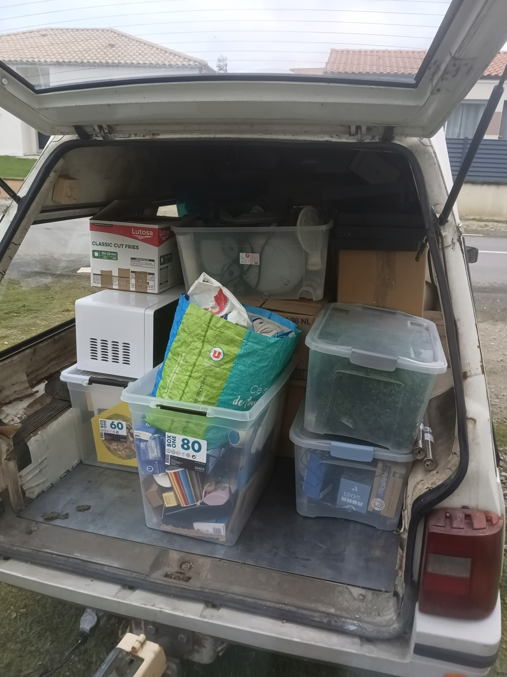

Oui oui, j'ai ramené de la ferraille aussi, hop dans le J7.
Je ferais une photo si je le sors. :ddr:

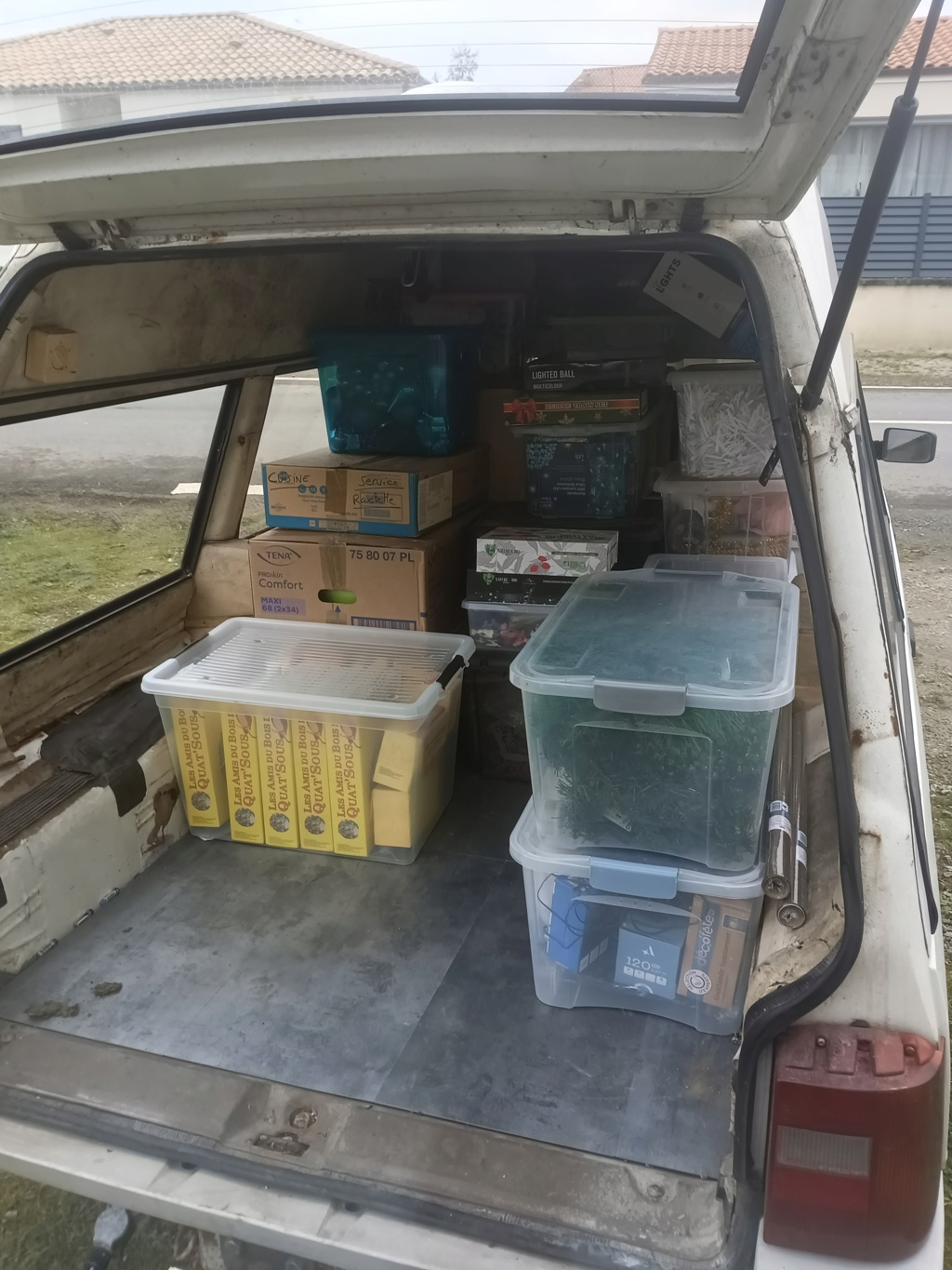

Fin du déménagement, d'où l'intérêt de faire des jeux d'encastrements et jouer à Tetris quand tu es enfant:

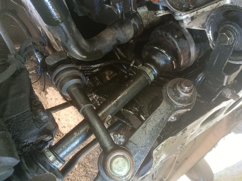

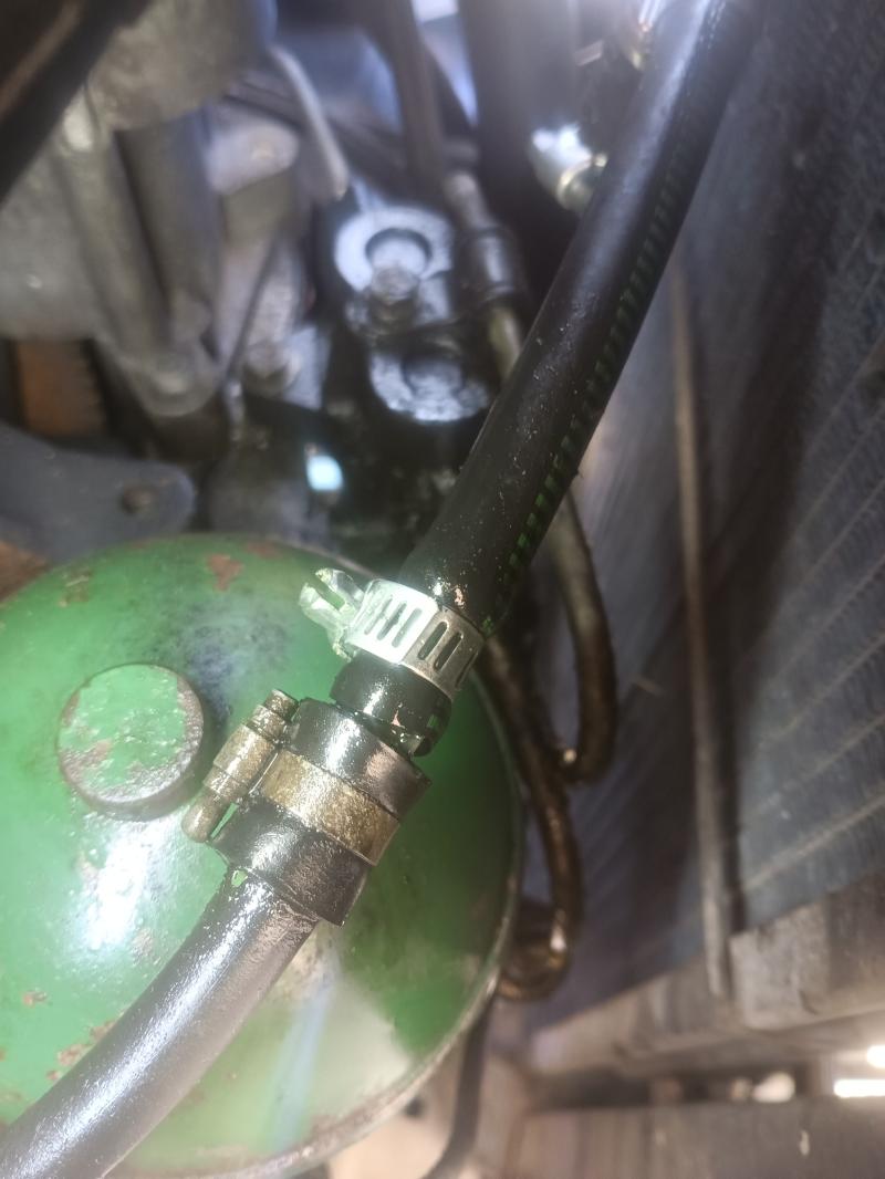

Bon impossible de trouver l'origine du bruit , faudra que je dépose la roue pour voir si ça vient du train roulant, rien trouvé coté moteur.
Par contre en la mettant en position haute ça a pissé de partout là où c'était plutôt sec.
Trois points fuyant ou suintant, fini l'étanchéité que j'avais depuis le changement de pieuvre.
Messages : 1443
Re: Le Leiji's Spaceship.

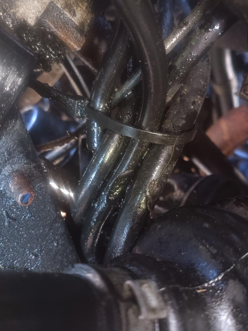

Déjà pour ici il manque la ferrure d’angle .
Elle est maintenu par le filtage que l'on voit tout à gauche.
Elle maintient le faisceau de retour hydraulique et évite que celui-ci frotte sur la transmission.

Si elle n'y est pas, c'est qu'il n'y en a pas lol
D'où le méga serflex, justement pour pas que ça ne touche. :)
Le tac tac tac m'inquiète plus, j'espère que c'est pas le battement de la courroie de distribution mais on dirait vraiment un bruit de ferraille comme un tube creux qui tape.

Le serflex n'est rarement suffisant ça tire sur tout le faisceau .
La en plus les durites sont bouffés on ce demande pourquoi :bah:
Pout le bruit as tu changé ou vérifier les biellettes de barre stab, la droite est souvent sujet a la détérioration .

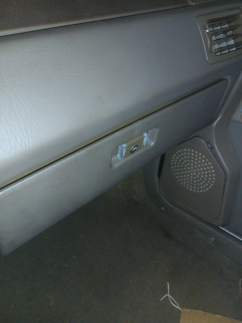

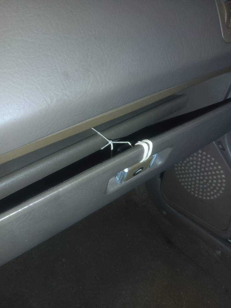

J'ai une boite à gant avec fermeture, ce qui n'était pas le cas de celle d'origine.
Est ce que quelqu'un à la pièce de blocage svp?
Petit saut à la casse ce jour de beau temps pour rougner sur la dernière BX de dispo: elle avait ce qu'il fallait :jap:

J'ai enfin une boite à gant qui ferme grâce à l'élément manquant fourni par Smat, un grand merci. :amen:

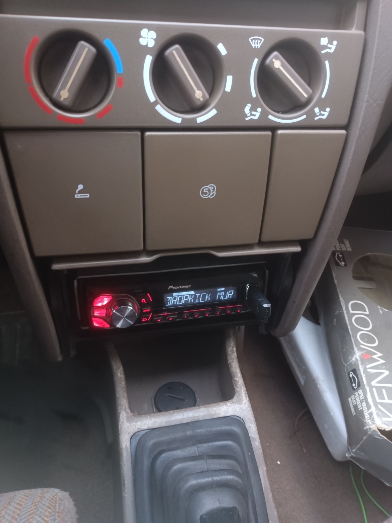

Messages : 3157
Allez il est temps après presque 4000 km de mettre un son différent de ce bon vieux atmo.
Rien coté gauche pourtant ça sort bien à l'autoradio, il y a une coupure quelque part sur le faisceau.
Pour test j'ai mis des vieux 30W qui rentre dans la portière.
J'investirais dans un son plus sérieux quand j'aurais de l'argent à perdre.
