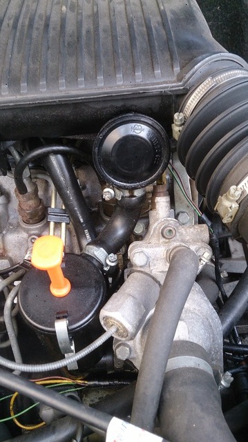

Mais j'ai constaté un peu de fumé au moteur, et la c'est le drame, je ne sait pas comment ca s'appel, mais en partant de la jauge a huile, j'ai une durite qui monte et la une pièce rond en plastique, c'est justement cette piece qui est cassée en haut. je vais essayer la photo.
Messages : 10928
Re: futur bxistes
Oui fais un max de photos.
Quand tu n'arrives pas à localiser, dégraisse avec un vapo rempli de white ou de gazole et rince (pas sur une place en ciment ou en goudron hein sinon ce seront des taches indélébiles).

En espérant que ça fonctionne, c'est la pièce rond en plastique, qui est cassé derrière
Messages : 12866
Re: futur bxistes
Ça marche tu as juste oublié les balises donc je me suis permis d'éditer. ;)
Ça va c'est pas bien méchant comme pièce, tu trouveras ça facilement en casse.
Messages : 10928
Re: futur bxistes
Je ne trouve pas cette pièce sur service citro, c'est quoi ?

Très bonne question, c'est quoi cette pièce?

serialpyro a écrit :Je ne trouve pas cette pièce sur service citro, c'est quoi ?
Un genre de degazeur d'huile, non?

Ca a l'air d'être ca, sauf que je ne trouve pas la piece en neuf sur le net, je vais essayer chez citrotro.

La pièce en question serait un décanteur des vapeurs d'huile, d’après vous?
