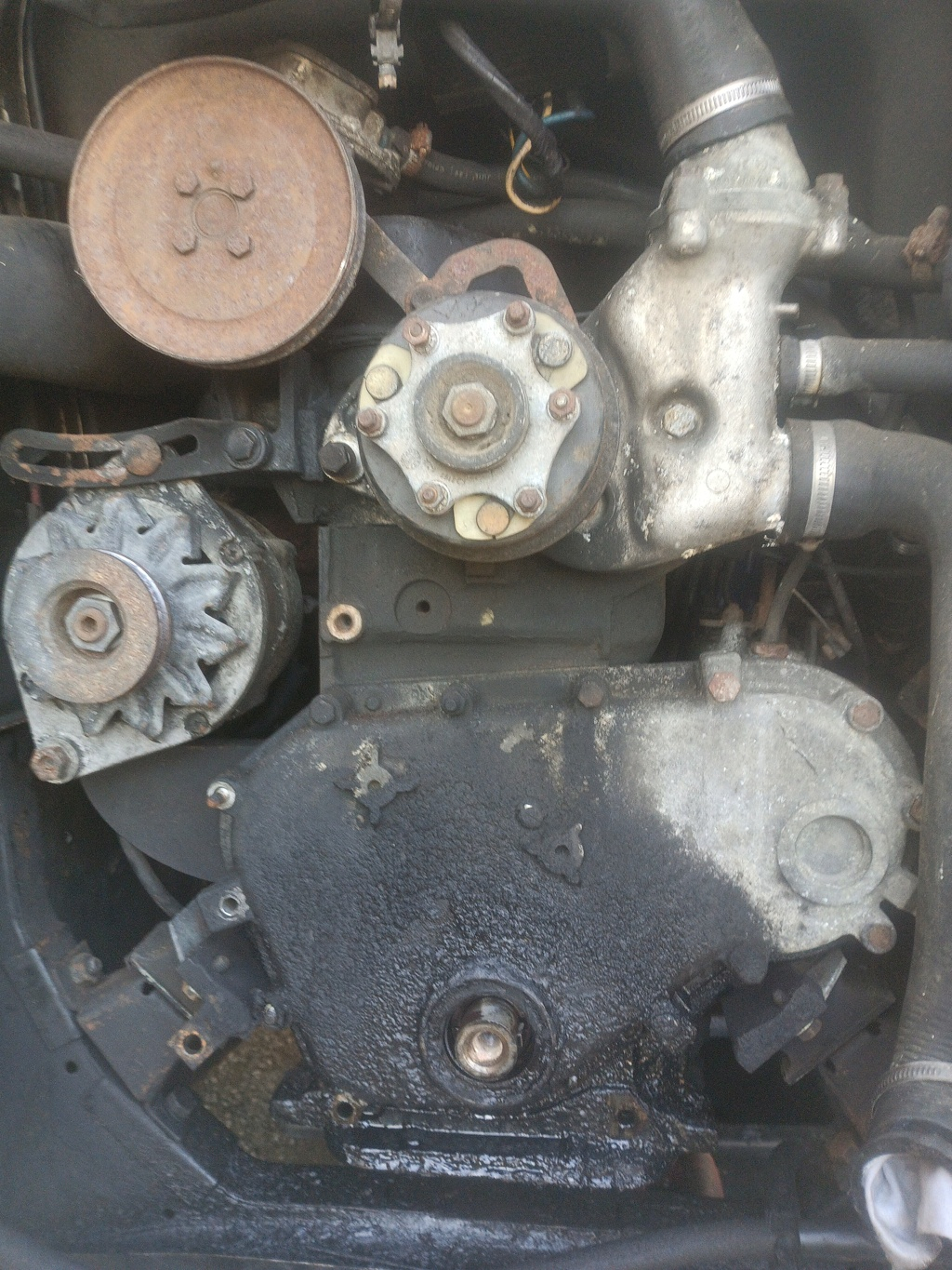

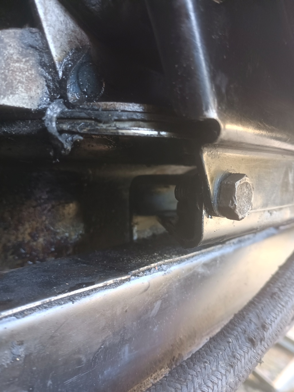

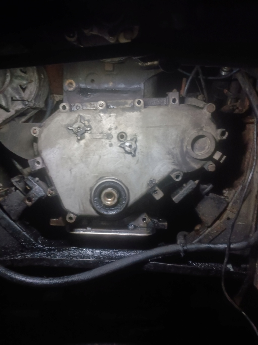

Quelle galère ce joint collé depuis 30 ans.
Il me reste des morceaux encore à enlever avant de mettre le nouveau.
Carter juste cposé pour l'instant.

Pourquoi ne pas avoir déposé le joint spi tant que le carter était déposé??
Re: Peugeot J9
Ah oui, le vieux joint c'est l'enfer :mad:
raclette en plastique, éponge verte et huile coude :ddr:
Re: Peugeot J9
et puis la traverse, tu devrais la nettoyer... ça permettra de surveiller les fuites ultérieures

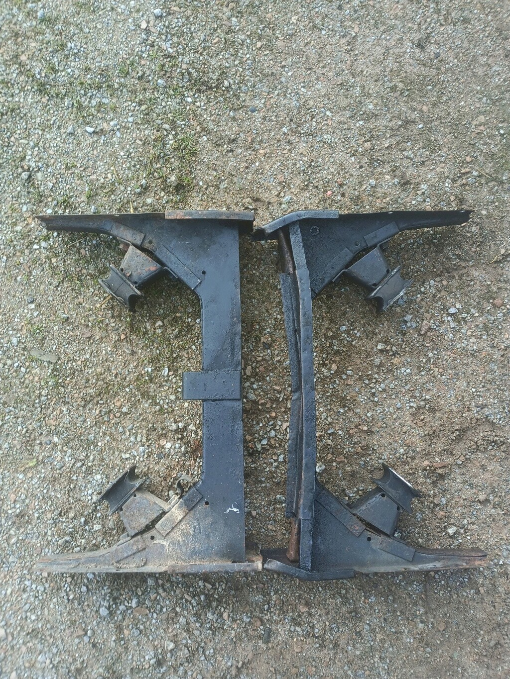

Déjà le berceau est complètement plié, je pense qu'ils ont soulevé le camion par lui, je vais le changer bien sûr.

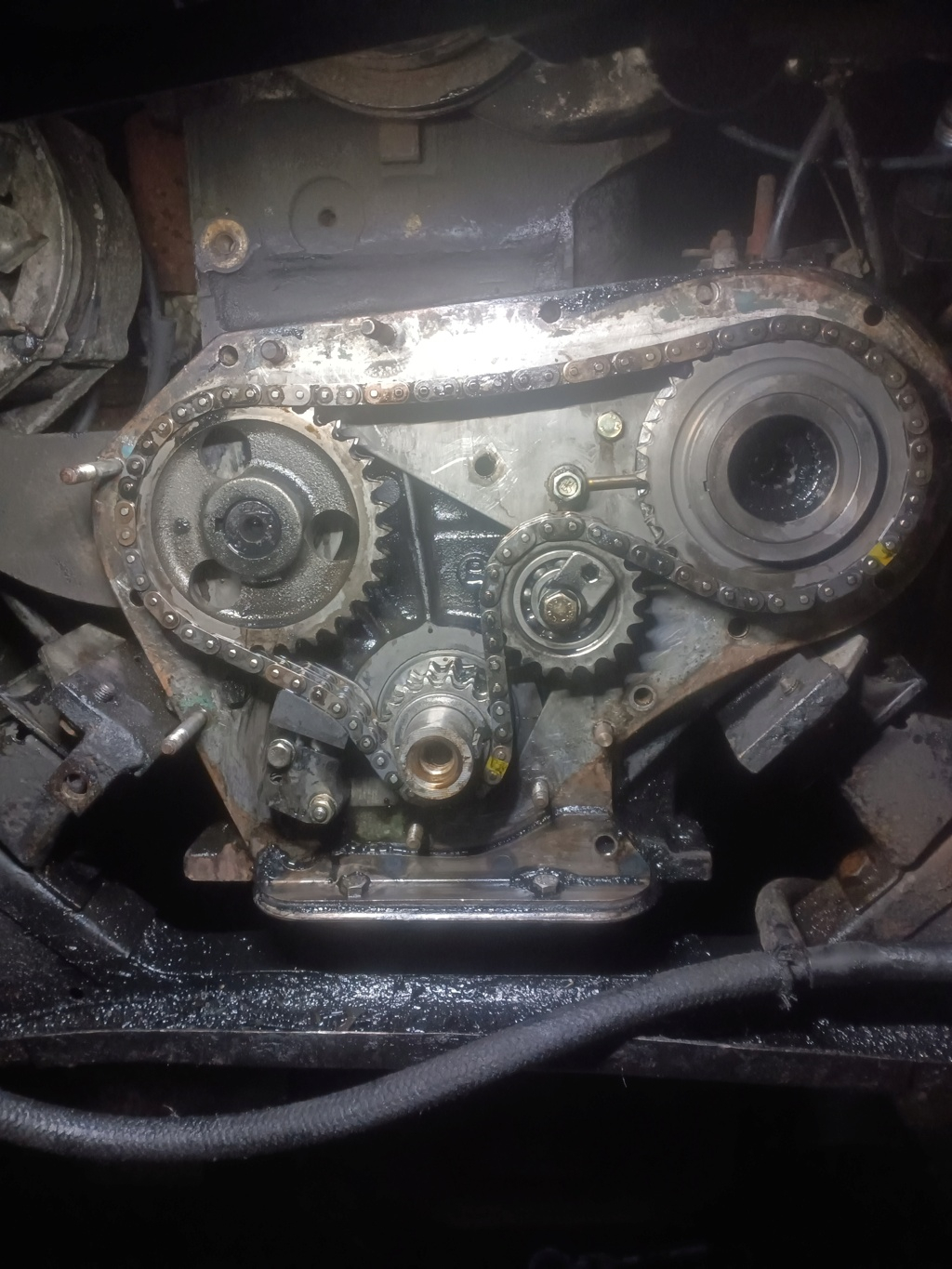

Re: Peugeot J9
Avec le joint spi neuf bien sûr, j'avais remis la poulie et après je me dis: "Merd*, j'ai pas pris la photo et pas nettoyer la poulie".
Et hop la boîte est solidaire de la traverse, on peut voir sur la dernière photo qu'elle n'est plus en appui sur le châssis à l'arrière.

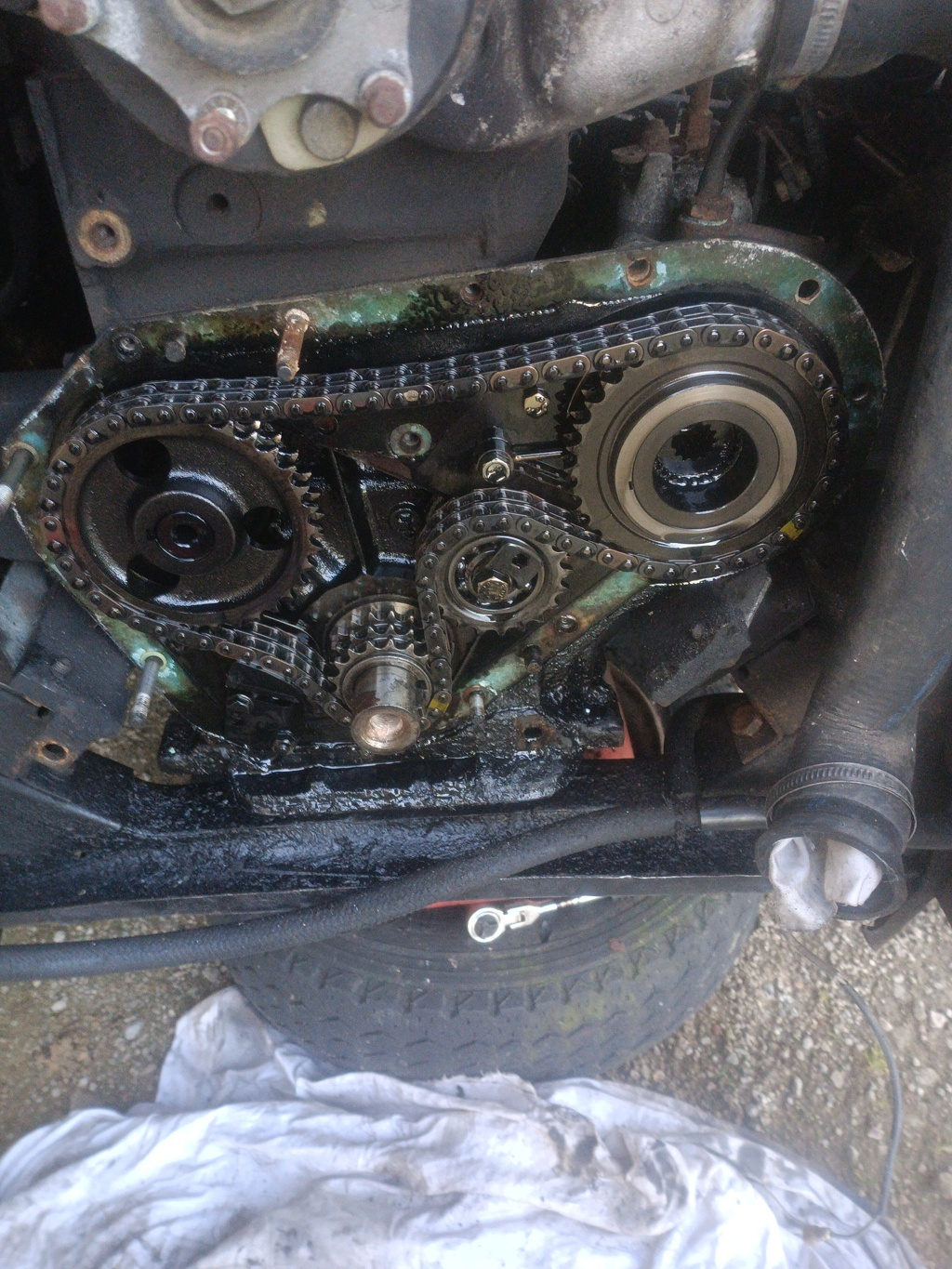

C'est beau cette distri, faite pour durer :love:
Re: Peugeot J9
Mais sur 1.5HDi, ça casse plus vite que la courroie. :rs:

ben là pour le coup c'est pas beau :ddr:
Re: Peugeot J9
La gueule des silent-blocs. Ils sont vulcanisés sur la traverse ou quoi ?
Ta courroie semble usée, elle a comme un petit aire métallique... :ddr:
Re: Peugeot J9
Avec le temps, la courroie se transforme en chaîne, c'est le pouvoir du cosmos.
Les silents blocs moteur sont neufs, je pense qu'ils les ont changé trop tard ce qui a carbonisé ceux de boite.
Surtout car la patte anti soulèvement du moteur est absente donc s'ils ont coupés , niveau moteur, ce sont ceux de boite qui ont prit toutes les contraintes d'étirement.

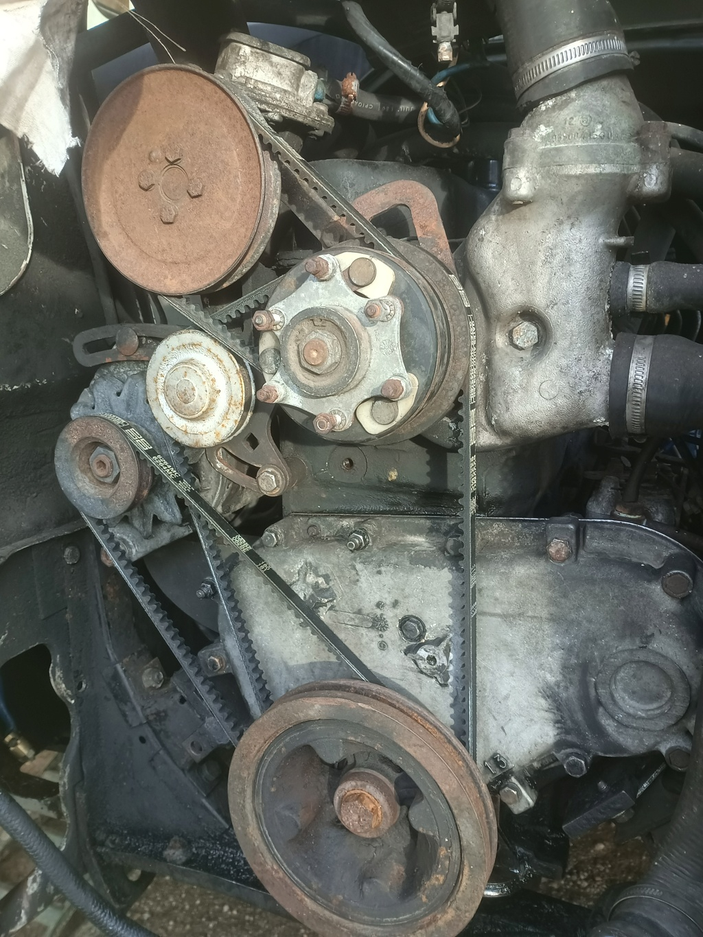

Et vous avez pas vu encore le coté courroie accessoire ,je vous montrerai et expliquerai. :ddr:

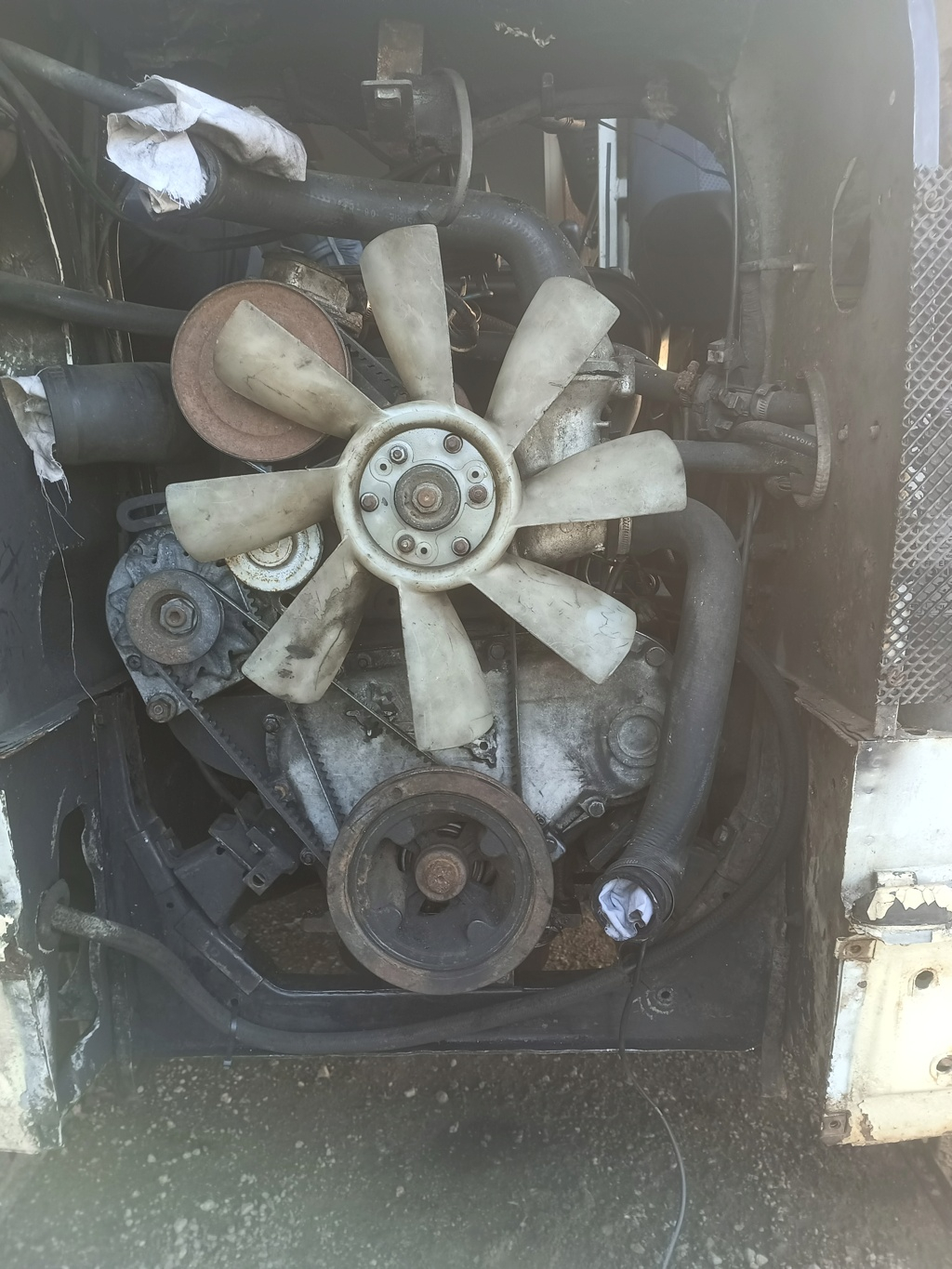

J'ai eu une fenêtre météo de 30 minutes ce matin lol.
Mise en place de la patte de tension d'alternateur à l'endroit.
Tendeur de pompe à eau changé par un non coupé en deux, mise en place d'une poulie non grippée et enlevage de rondelles qui désaxait la courroie.
Que du Gates.

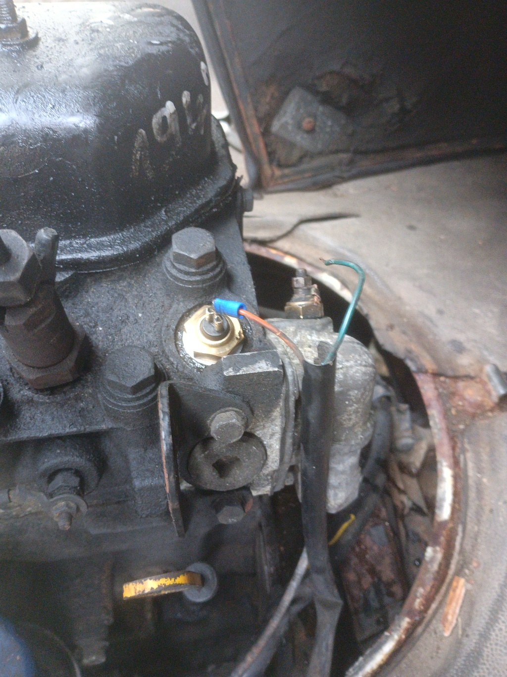

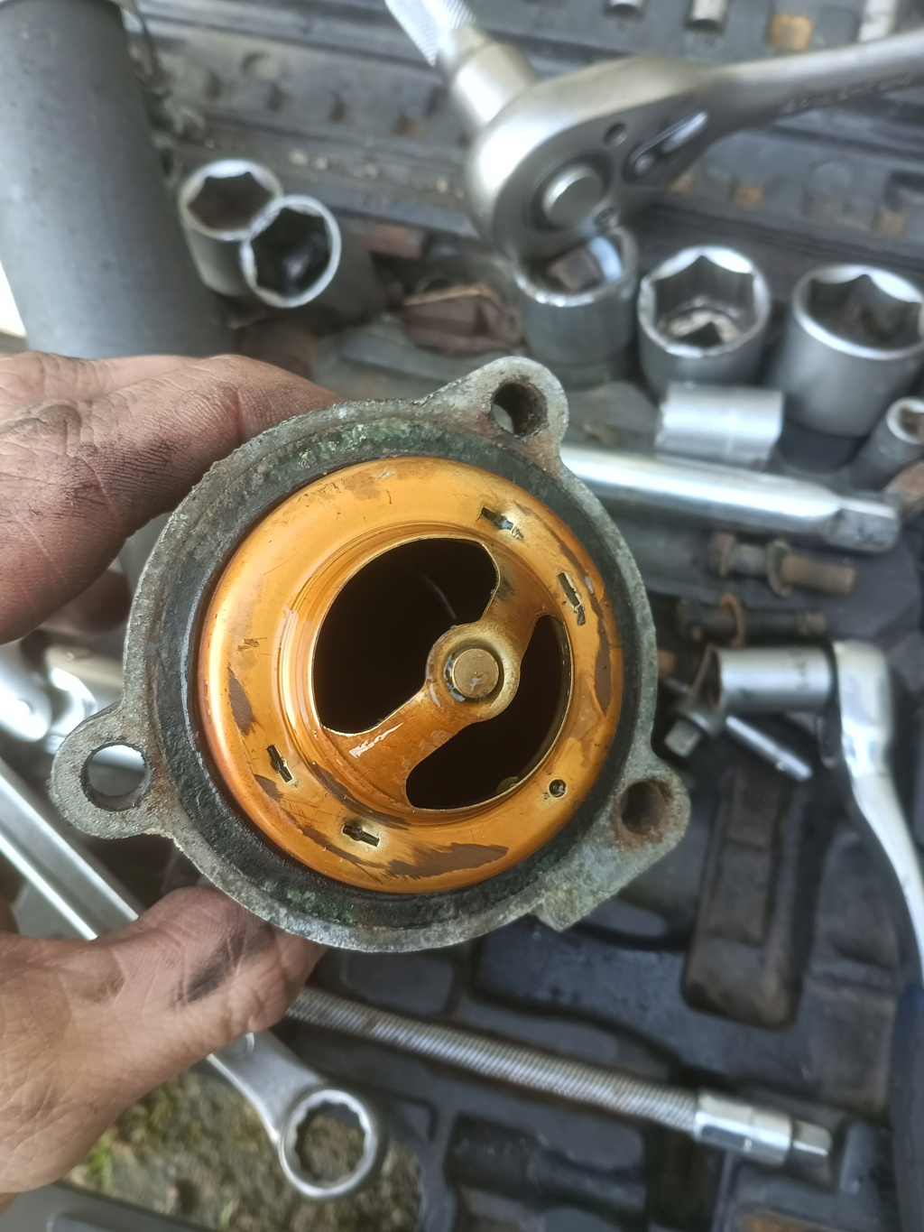

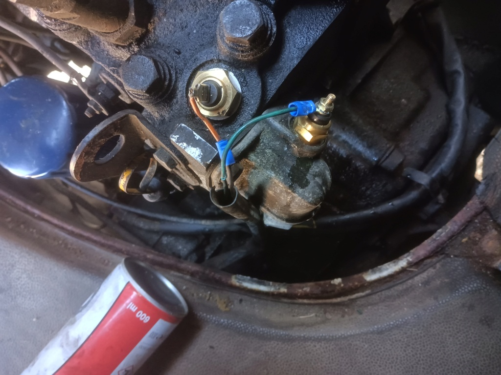

Je voulais changer le calorstat en préventif et la sonde de déclenchement surchauffe.
Ah bah y'a pas de calorstat...Image
Je me suis dit que finalement je vais changer aussi la sonde de température. Commandé ce jour.

Elle a l'air belle cette sonde de t° pourtant ?
Re: Peugeot J9
Non non, je parle de l'autre avec le fil coupé.
Le thermomètre ne fonctionnait pas au tableau de bord alors que quand je mets le fil à la masse ça fonctionne.

Ton galet tendeur de PAE est au maxi de son amplitude non ?
Re: Peugeot J9
Presque oui.
Normalement c'est une 1025 qu'il faut, mais elle est trop courte pour ce montage. J'ai mesuré il me fallait environ 1040, 1050.
Celle qu'il y avait était une 1013 mais le galet n'était pas monté comme il faut et il avait pété le support pour le mettre.
Et comme c'était pas tendu , je pense que c'est pour ça que le galet avait grippé.
Donc avec une 1050, une rondelle de moins sur le galet (qui déportait la courroie) et un bon roulement, j'arrive à ce montage.
Je pense que la poulie de vilebrequin n'est pas une poulie de J9.
Je vais regarder le code moteur s'il est lisible pour voir s'il provient bien d'un J9 ou d'une 505.

Le souci c'est que les courroies neuves aujourd'hui ça peut être l'enfer : sur ma 16 RS celle de pompe HP s'est tellement allongée que j'avais fini par arriver en butée de réglage du galet, même rendu à ce point elle s'était encore détendue à couiner ! :mad: Résultat obligé de la changer ! :mad: J'avais pris un modèle un demi - centimètre plus court pour avoir la paix, bon le truc c'est que la pompe a fini par se mettre à grogner à chaud...
Re: Peugeot J9
Faut que je vois si ça existe en 1040, mais flemme ça va tourner comme ça, il a réussi à tourner avec un tendeur grippé et non réglé...

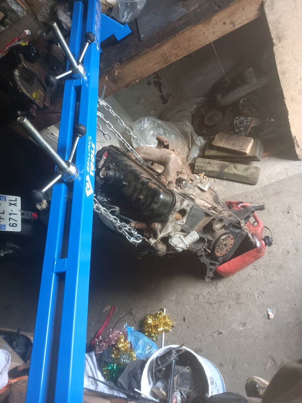

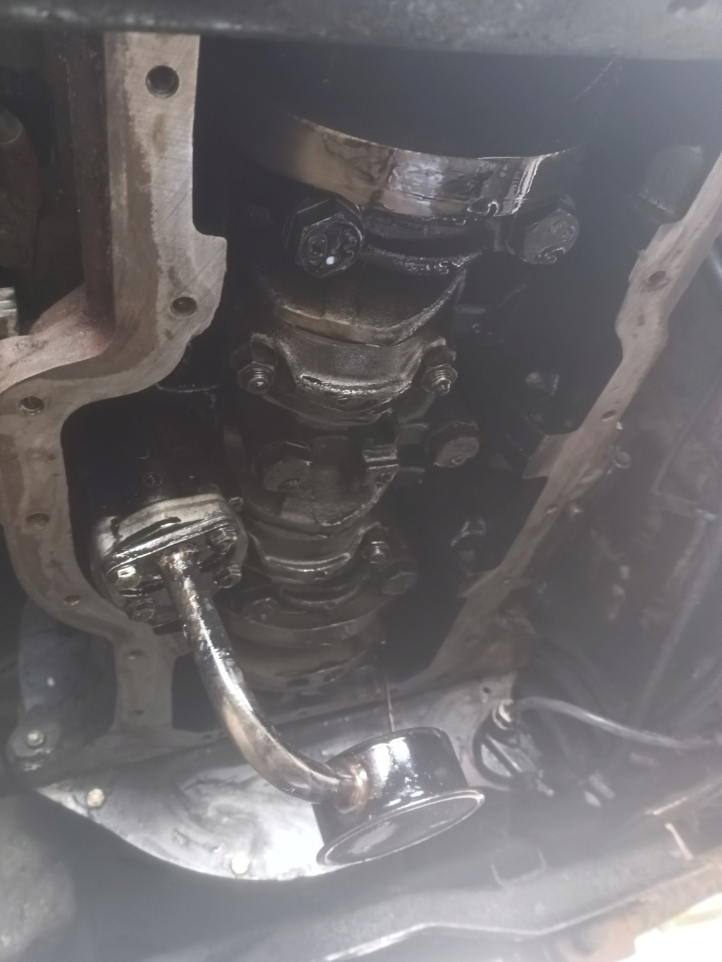

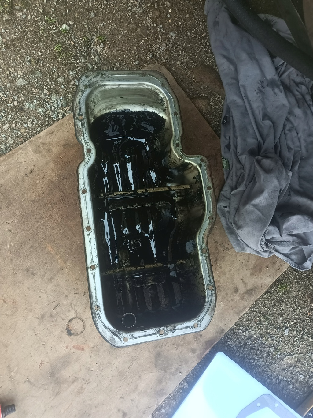

Aujourd'hui, j'ai fait du sale.
Vidange d'un moteur pour récupérer le carter d'huile en bon état.
Puis les plans de joints propres :
Reste à faire l'appoint d'huile (j'avais que 4 litres) et mettre un filtre neuf.
Prochaine étape, joint de cache culbuteurs après avoir effectuer le jeu de chacun.
Je pourrais ensuite remonter la face avant.

Il semble sain ce carter. Tu vas en profiter pour défaire la crépine et la rincer ?
C'est joint découpé là dessus ou montage à la pâte ?
Re: Peugeot J9
Vu la forme du plan de joint, surement un truc type liege ou papier assez épais.
Re: Peugeot J9
La crépine était très propre.
Sinon la réponse à votre question est dans la dernière photo. :ddr:

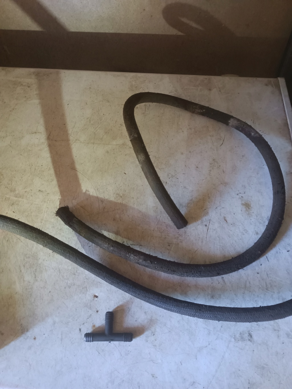

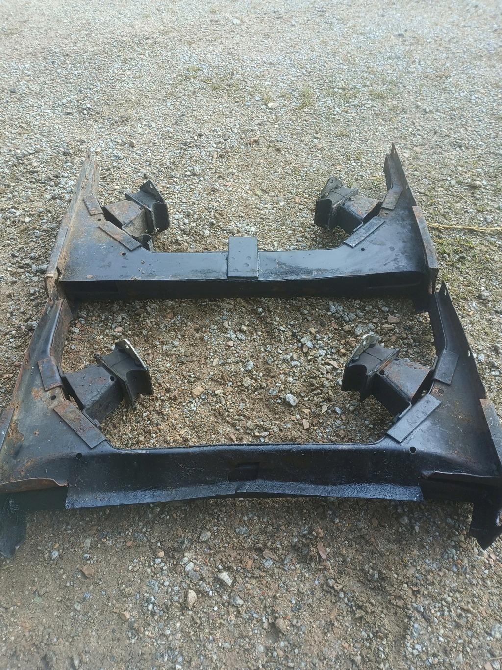

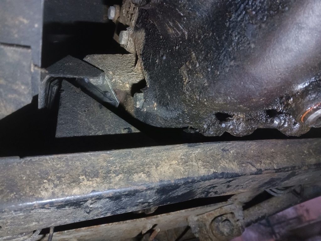

Je change le berceau massacré en prenant soin de refaire le circuit d'assistance de frein.
ça a meilleur mine:
Avec la patte anti soulèvement qui était absente:
Et la nouvelle sonde de température:
C'est tout pour aujourd'hui.
