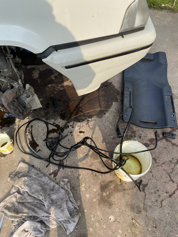

Pieuvres sorties, maintenant on réfléchit à comment faire des pieuvres soit meme car je vous avoue avoir déjà bcp dépensé dans la 16 et je peux pas trop me permettre de mettre 320 balles dans des nouvelles pieuvres.
Si quelqu’un a des conseils pour refaire des pieuvres n’hésitez pas

Supprimer tout ce qui ressemble à des pieuvres (les durites) pour avoir une fonction par retour en canalisations rilsan.
Ce que Citroën aurait du faire des le départ pour avoir quelque chose plus fiable et durable.

La durite multicarburant fait le job niveau LHM.
Je rejoins Lolo, la conception a été corrigée sur la Xantia bien mieux pensée. Par contre j'ai cru comprendre que sur la BX Peugeot ne voulait plus d'hydraulique, et les gaulois du bureau d'étude Citroën on fait le forcing. Y'a pas une histoire de se démerder pour faire passer l'hydrau sur un train de Peugeot 305 ?
Beau boulot et bon courage. Après une pieuvre, c'est chiant, mais normalement ça dure 10 ans.

Par contre, pour les pieuvres faites maison, je pense que le mieux c’est de faire remonter toutes les durites dans la baie moteur, et de faire un petit collecteur qui recevra tout les retours et qui recrachera dans le bocal LHM
Comme sur cette image que j’avais trouvé je ne sais où :
Parce que le système comme j’ai fait sur la mienne, donc de mettre plein de petits connecteurs au niveau du berceau pour faire un peu comme la pieuvre d’origine , et ben c’est vraiment pas top, au début ça tenait, mais maintenant ça c’est mis à suinter par ci par là, sans que je rajoute du LHM tout les 2000 km non plus, mais bon ça fuit un peu
Et l’accès et pas top non plus ducoup
Ah et autre trucs à ne SURTOUT pas faire, mettre de la durite tressé par l’extérieur, c’est aussi ce que j’avais mis, et on m’avait dit après coup que c’était pas top, et je confirme ! En cas de fuite c’est une misère pour trouver l’endroit où ça pisse, une fois que la durite est imbibée de LHM , c’est mission impossible !

Ok merci pour les réponses !
C’est intéressant ce que tu dis Clem61 mais j’ai peur que ce soit galère de tout déplacer
il faut que j’étudie la question, si tu trouves plus d’infos sur comment avait fait l’auteur de la photo ça m’intéresse.
Sinon je pense partir sur des tubes Rilsan, comme j’ai déjà sorti les pieuvres j’ai plus qu’à suivre les schémas en reproduisant tout ca et ca devrait aller

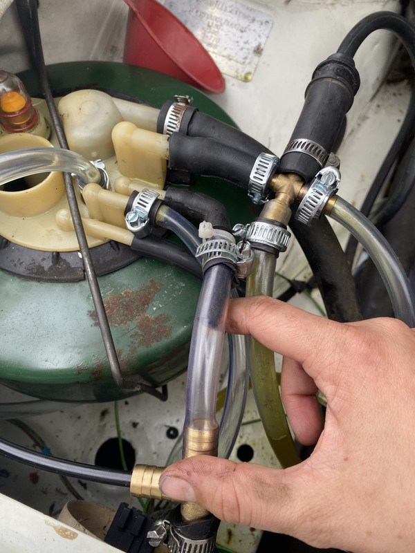

Hello,
Des news concernant cette BX, j’ai un peu eu du mal à trouver le temps de bosser dessus ces deux derniers mois. Je lui ai donc fabriqué une pieuvre avec des durites rilsan retour par retour, des morceaux de l’ancienne pieuvre de la 16 qui était en meilleur état et des raccords de canalisation. C’était pas évident avec le schéma faut pas se tromper
j’ai bien mis des colliers de serrage partout avec des bagues pour protéger les durites. Hier je l’ai enfin redémarré, et après quelques réajustages la pieuvre ne fuit plus
sauf que d’autres fuites sont apparues sinon c’est pas marrant. Les retours de vérins gauche étaient carrément coupés en deux, il faut que j’en recommande, et il y a aussi une fuite à l’arrière, près de la sphère arrière droite, mais je ne comprends pas bien ce que c’est, j’ai besoin de vos lumières pour m’éclairer la dessus, je ne sais pas ce que je dois commander pour changer ca.
Ca ne fuyait pas y’a deux mois, elle m’a gardé la surprise
mais bon sur une voiture qui a pas roulé depuis 97 c’était prévisible.
Et ensuite je pense que j’ai du me tromper quelque part dans mon schéma de branchement de pieuvre car il y a une durite qui ne se remplit pas de LHM alors que ca circule partout ailleurs. Puis aussi je me suis rendue compte qu’il me restait une durite pas branchée donc les calculs sont pas bons
La durite ou ca circule pas : (on en voit d’autres qui sont vides mais ça circulait dedans)
Et je l’ai branché la, vers le doseur de frein :
Et enfin, la durite du côté gauche ou je viens seulement de me rendre compte qu’elle était toute seule (donc forcément ca fuit mdr) :
Donc voila je suis un peu perdue j’ai passé trop de temps la dessus ca me rend ouf
help
