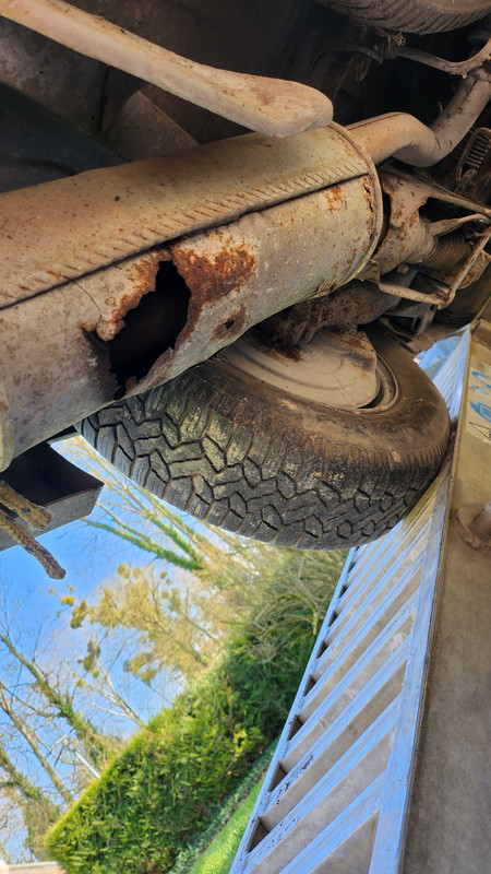

Voilà l'étendue des dégâts pour le silencieux.
Elle fait un bruit de voiture de rallye :ddr:

Beau chantier,elle le mérite!
