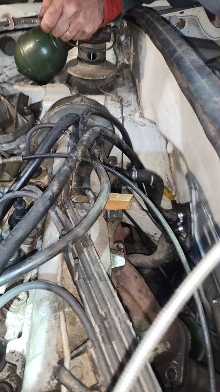

En me basant là-dessus j'ai rebranché la tête d'allumeur.
J'ai vidangé la boîte, je voudrais juste démarrer quelques secondes pour passer tous les rapports et vidanger un demi litre de plus. Normalement j'ai rebranché tout ce qu'il faut pour ça, je m'interroge juste quant à quelques faisceaux qui sont tout seuls ? Je ne me rappelle pas les avoir débranchés à l'origine mais on ne sait jamais, je vous montre quand même. Il y a un petit faisceau jaune sous la batterie :
Puis un faisceau orange du côté de la culasse :
photo sharing
Et deux faisceaux marrons sous la bobine (un des deux est entouré, le deuxième est un peu plus loin mais pas très visible) :
photo sharingEt deux faisceaux marrons sous la bobine (un des deux est entouré, le deuxième est un peu plus loin mais pas très visible) :
BX 16 TRS BVA 1987 106000km
- Messages : 1899
Re: Ma 16 TRS BVA de 1987
Le faisceau orange c'est normal, c'est une prise diag.
Les autres je ne suis pas assez fort!
Ok merci ! Je ne savais meme pas qu'il yen avait une là dessus
Les deux marrons je me souviens vraiment pas d'y avoir touché donc je pense que ça doit être une option que j'ai pas ou un truc du genre, le seul qui m'interroge c'est le jaune

Ok. dans tous les cas sur une bx tu peux oublier quelques trucs çà demarrera quand meme
tant que l'allumage est alimenté et le neiman bien branché... les etouffoirs aussi du carbu.
la prise jaune sous la batterie il me semble que j'ai la meme, debranchée aussi.
- Messages : 934
Pour cette prise la, elle est aussi branchée à rien sur la mienne, et normalement tu en a une de l’autre côté aussi.
Je me demande ( mais pas sûr ) si ce n’était pas pour les répétiteurs de clignotant vu leurs emplacement
Le diesel c’est la vie
- Messages : 1899
Je l'ai également découvert ici en bossant sur la mienneuser_kebab a écrit : mer. 12 févr. 2025, 20:48 Ok merci ! Je ne savais meme pas qu'il yen avait une là dessus![]()
L'appellation prise diag est un peu pompeuse, je crois que c'est un bête compte tour.
